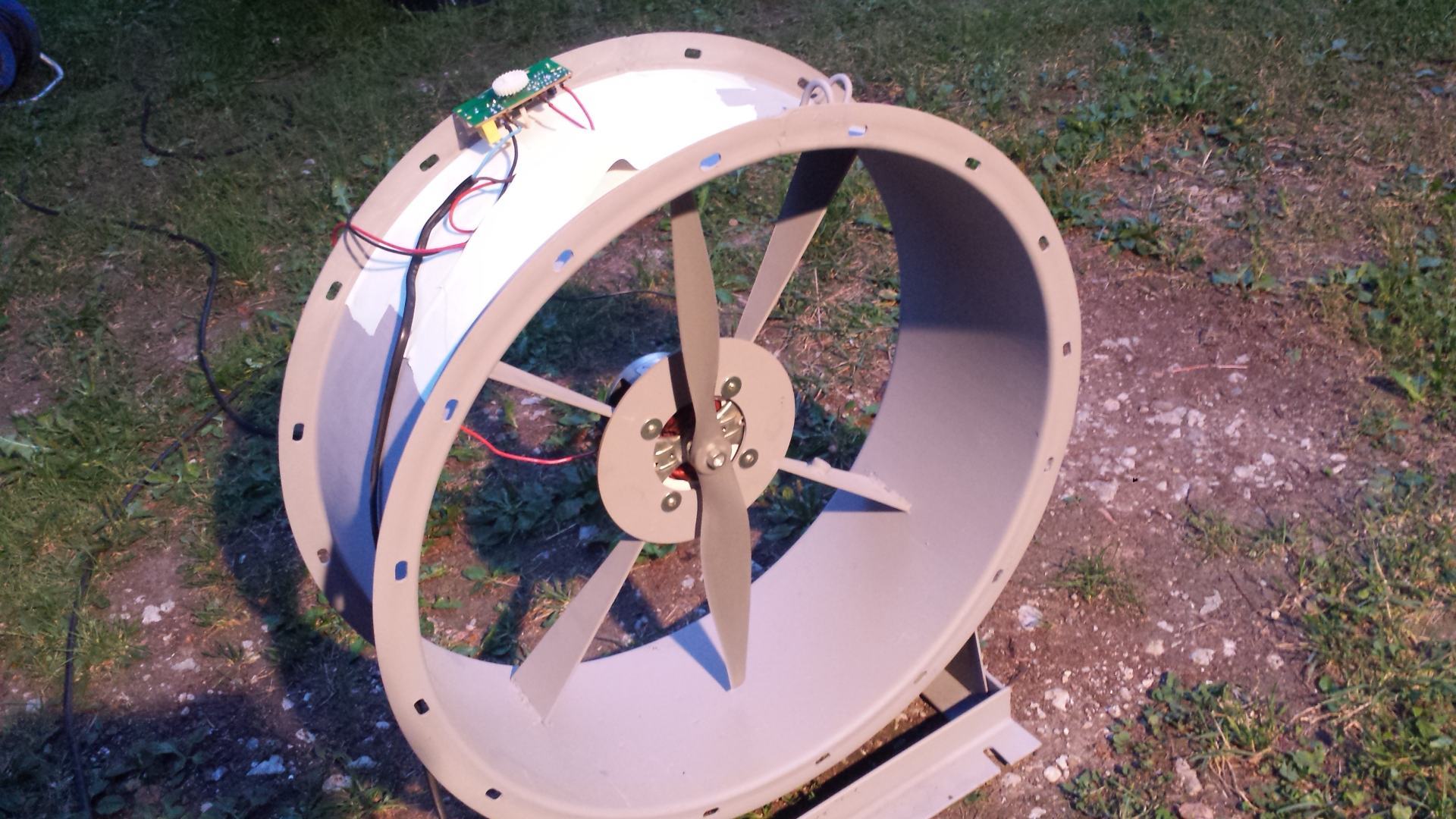

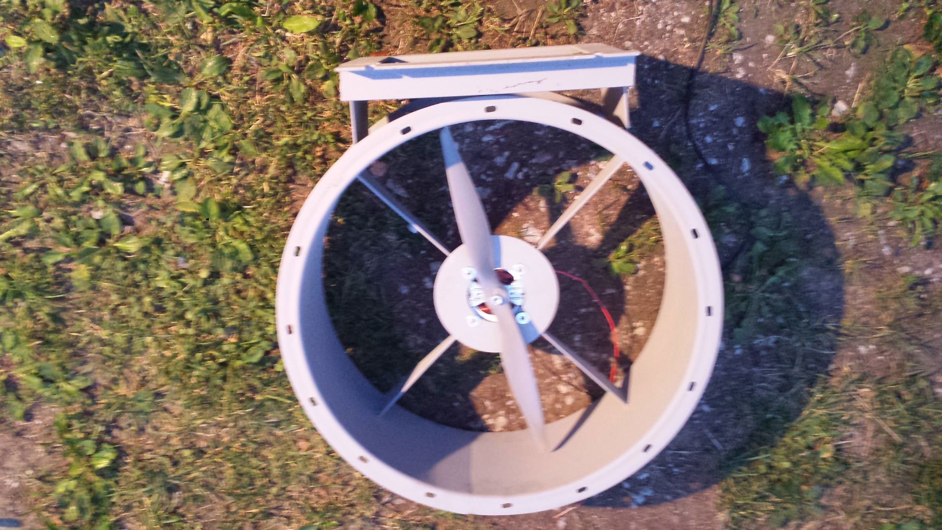

    Tere! Mis mootori võiks külge aretada 19" propellerile ja millel oleks vähemalt 15 000 pööret? Hea oleks kui otse 220v pealt ja kannataks juurde aretada kiiruse reguleerimise ka.
    Idee on panna selline puhur garaazi kus ma aeg-ajalt värvin, et vajadusel kiirelt õhk klaariks või siis väiksel pöördel tuksuma.

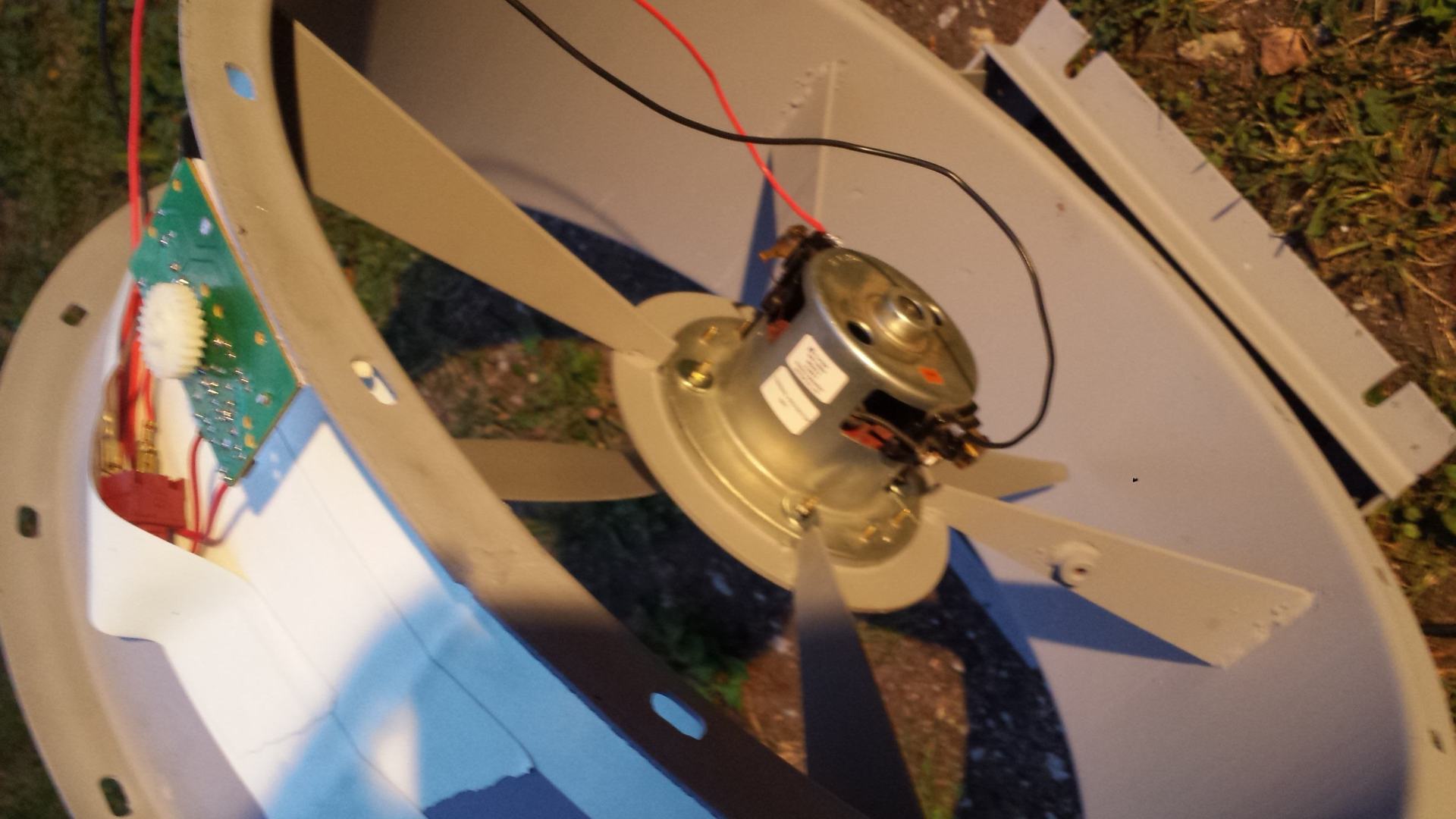

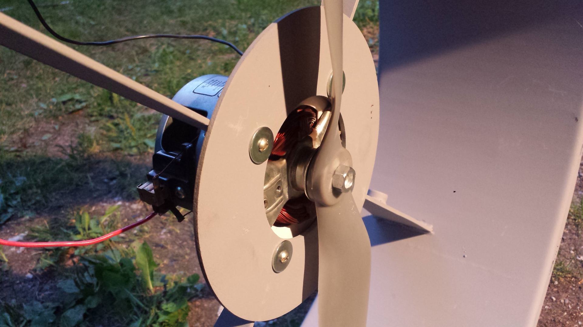

    Testvariant oli tolmuimeja mootoriga (36 000rpm). Väga kaua ei kestnud, küll aga puhus nii võimsalt, et võttis muru värelema üle 10-15m kauguselt. Lisatud pildid test-setupist ja saab paremat aimu mida soovin ehitada.

    Tolmuimeja mootor põleb maha sellise koormusega... Sul oleks vaja sinna selle kasutamiseks 1:3 ülekannet et mootorit mitte maha põletada. Pesumasina mootor mõni vanem mis seal 2kW ringis need olid vist umbes 10-15k RPM...
    Siis paned dimmeri ette ja saad reguleerid kah.

      Eejah, see põleski maha. Aga piisava puhumisteguri saavutas küll

                oled sa arvutanud mis tsentrifukaaljõud labas teevad kui prop teeb 250 pööret sekundis???
                Teiseks mitte kunagi ei tööta ükski prop üle heli kiiruse, sest heli kiirust ületades tekib lööklaine mis propi alla heli kiiruse aeglustab. 15kRPM juures on tipu kiirus 375m/s , heli kiirus on 340m/s.
                Piltide järgi eeldan et prop on suure sammuga, tundub et 45 kraadi, ehk samm 19" pöörde kohta.
                Arvutused näitavad et isegi kui heli kiirus poleks probleem oleks propi ringi ajamiseks vaja 44kW mehaanilist jõudu ehk umbes 60KW mootorit. Lisaks genereeriks see kompott 41kg tõukejõudu nii et rämedaid trose oleks vaja.Mootori laager seda proppi küll seal kinni ei hoiaks.
                oma 30000 RPM juures nõuaks see umbes 350kW ja omaks tõukejõudu 165kg.
                oletame et jooksutad asja 12k RPM peal. Siis on vajalik võimsus 22kW.
                Eeldame et see mootor suutis lühiajaliselt arendada 3x rohkem powerit ehk 6kW. Siis olid pöörded kuskil 7k RPM juures ja asi genereeris 9kg tõukejõudu.
                Nagu siit juva välja tuleb siis kiirus suurendab võimsust exponensiaalselt. See on sama kui bemmi puitu sõidad et 2x suuremalt kiiruselt lendavad ajud 4x rohkem laiali.

                      Kui nüüd selle sama propi otsa tahad midagi ehitada, siis suurt kasutegurit sealt ei saa. Tuul on sellel propil kõrvalnähe ja suure sammu puhul tekib tiivikul varisemine(lennates asi muutub) mis tekitab müra ja uhmerdab palju tühja. Lisaks siis eelmainitud helikiiruse ületamine.
                      Kahelabalise efektiivsus on suur kui sa kasutad teda lennuki edasi vedamiseks või tuulegeneraatori generaatori käitamiseks. Õhuvahetuseks on vaja õhumassi liigutada, mitte kiirust ja seal on kasulikum paljulabaline. Madal pööre lisab ohutust. Auto turbos näiteks ei kasuta keegi kahelabalist. Kuigi seal pööret nagu on.
                      Soovitan leida omale hoopis näiteks mõne rekka jahutusvent. Kasvõi kaks kui ühest vähe.
                      Ja kui meenutada seda tuult mis oli lauda heinaküüni vendi tunnelis, siis tekib küsimus, et kui suur sul see ventileerimist vajav ala on, et sellist tormi vaja.
