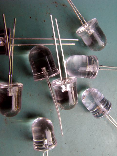

                  Su üks postitus jäi märkamata.
                  Pildilt selgelt näha, et tavaline 20mA LED sulatatud 10mm kupli sisse. Seega see 470 oomi takisti 9-15V puhul õige. Aga see 100mA märgitu vale, ehk siis saidki petta.
                  Õige 100mA 10mm näeb välja selline: http://www.ioffer.com/img/item/175/8...WsAsxpMMJm.jpg VS 20mA : http://www.wildnaturesolutions.com/10mmLEDs1.jpg
