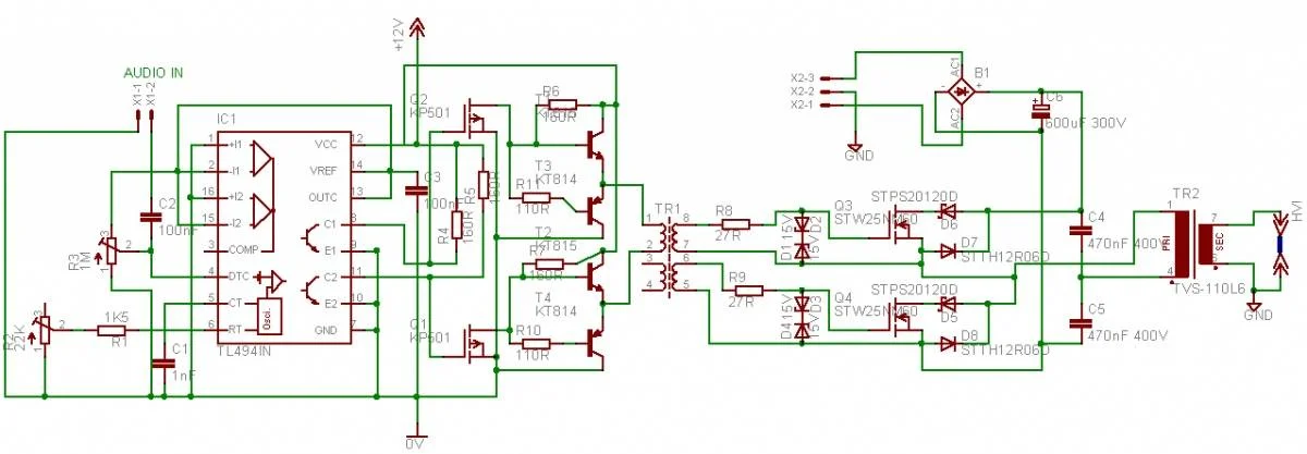

              Kas keegi oskaks TL494-jaga mõnda skeemi välja ka pakkuda?Ise nagu väga ei leidnud.

                Igale maitsele http://www.google.ee/search?q=TL494&...w=1247&bih=886
                Huvitav skeem, vist mingi toru vilgutamiseks http://www.tehnari.ru/attachments/f1...4940708-01.jpg

                  Otsisin ise ka googlest aga tahaks ikka mõnda konkreetset 12V-230V skeemi selle TL494-jaga
                    Vs: NE555 12V-230V inverter.
                    Paned TL494 50Hz peale tiksuma ning lülitad FET-e. Skeem ma ei teagi, selline näiteks, võta mõni originaalis kõrgemale sagedusele mõeldud skeem kasvõi ette ning sagedus alla ja nii ongi.

                      Miks seal FET-ide ühenduskoha juures Q4 on?

                        Mul oli just sama kysimus ning miks on m2rgitud Q3~Q6 - IRFP250?
                        V2ntv6ll on selleks k6ver, et mahuks mootorisse 2ra.

                          Seal mingi soperdis nende väljakatähistega, paned ühe transi õla kohta ja kui suurt võimsust taga ei aja siis käib ühe paariga küll. Juhttransid ei pea ka just konkreetselt needasmad olema mis seal kirjas, sama jutt väljakate kohta.

                            Aga seal kus jalad 8/11/12 koos on ja nende üleval see C3 on,kas see peab seal olema või ei?

                              8,11 ja 12 otse toitesse, võta mõni teine kõrgemale sagedusele mõeldud skeem kasvõi ja säti sagedus sobivaks või otsi normaalsem skeem, see mingi paintis kokku klopsitud käkerdis, isiklikult ei viitsi hakata skeemi kokku joonistama, küll googlest ka leiab kui otsida.
