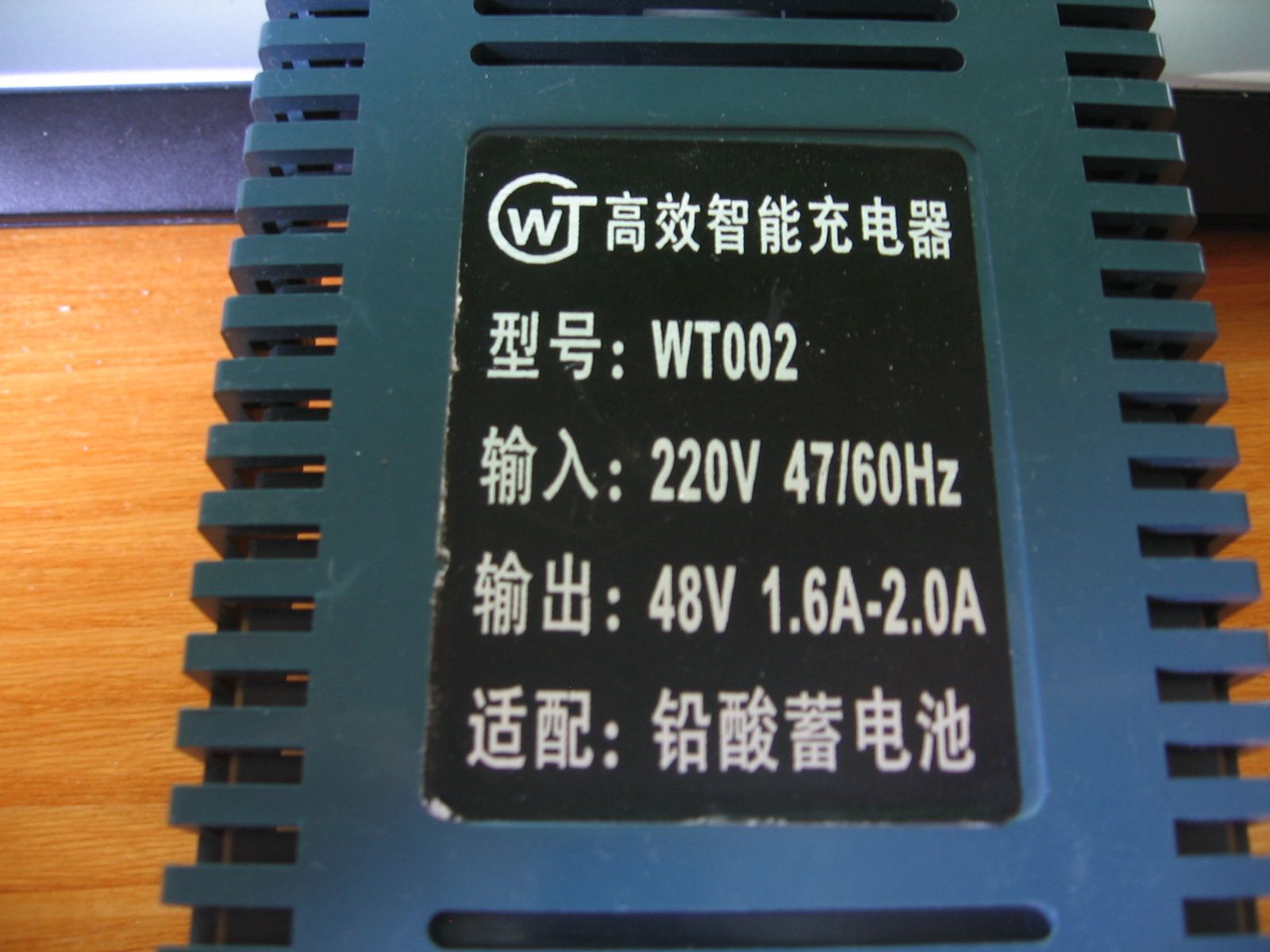

    Kuna mina(äkki mõni veel) seda youtube ei saa vaadata, siis äkki avaldad laadija paremeetrid
      Vs: katkine 48v laadija, võtaks abi! (elektriroller)
      ikka jah, lisasin pildi laadija tagakaanest galeriisse:

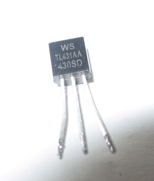

        kuna vaikus majas siis läksin ise uuesti kallale ja kiskusin pisemad transid ka maha 3tk, lugesin siit sealt kuidas neid testida tuleb ja 2tk käituvad nagu normaalselt, igaks petteks võtsin oomipoest asendused ka kuna need vaid 2 eeki maksid, aga kolmandale mis on teise markeeringuga, ei osanud oomipoiss mulle midagi asenduseks pakkuda.
        Markeering on: WS TL431AA 430SD
        Ja muidug see teeb testides väga imelikke asju, pluss keskele ja mõlemast äärmisest funkab, kuid ka teistpidi funkab ühest jalast keskele.
        Samuti mõlemad äärmised omavahel funkavad.
        funkavad all pean ma siis silmas, et diooditesti reziimis multimeetril annab tulemust.
        See ei ole õige asi ma oletan?
        Ma ei oska ise neid equivalent transistoreid vaadata, et mis seda asja mulle asendada oskaks mis saadaval on?
        elfa poed on tiba kaugel mulle, aga kui oomis ei paista sobivat eks siis tuleb kaugemal käia, mis sinna kõlbaks?
        või on see käitumine tolle isendi puhul normaalne..
        edit: värvilist pilti ka teile! http://www.upload.ee/image/628376/IMG_4595.JPG

          TL431 ei ole transistor

            Esmalt postitatud martinr112 poolt Vaata postitust
            oh kana.. probrammable?
            kuidas ma seda jama veel testin või asendan.. kui ta on programmable siis seda ei viska ilmselt niisama suvaliselt ümber ka, või mis?
            a noh, kuna ma ei ole seda osanud adekvaatselt testida, siis ma muidugi ei tea üldse, kas seda on vaja asendada..
              Esmalt postitatud xmasta poolt Vaata postitust
              Noh, "programmeeritakse" teda pm. takistite valimisega.
                Esmalt postitatud tcumen poolt Vaata postitust
                hellõu poisid, ärge ajage pead segi, tänan selgitamast, kuid ma tahaksin teada pigem seda, kuidas ma kindlaks teen kas see asi toimib nii nagu ta peaks?
                On mu mõõdetud tulemused midagi ütlevad või kuidas see asi üldse käituma peab, ega ma talle selle dioodi testi reziimiga liiga veel teinud ei ole..
