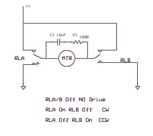

              Huvitav kas FET baasil saaks ka sellist asja teha?
              2 releed juhivad mootorit. Juhitakse läbi lüliti millele on 3 asendit.
              Asend 1 - mootor käib edaspidi, asend 2 mootor seisab, asend 3 mootor käib tagurpidi.

                Peaks saama küll umbes samamoodi nagu transside peal H sildlülitus.Ainuke jama selles,et toitepoolsed fet-id ei avane täielikult,kui gate toitesse sealt viia.Selleks peaks siis neile gate jaoks eraldi toite veel lülitamiseks aretama või siis kasutama plus poolel p-fet tüüpi lüliteid.Googlest kindlasti leiab midagi.
