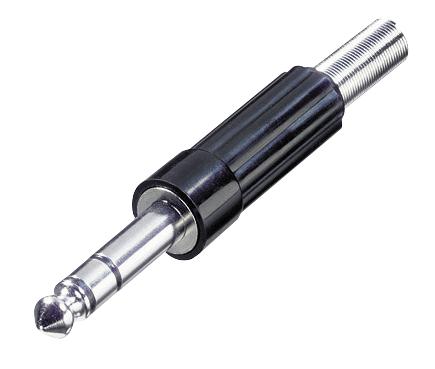

                              Vs: Võltsitud elektroonika komponendid.
                              6.3mm, stereo, plug, with, spring, rean, pistik, plast, kate, vedru, saba, neutrik, ntr-nys204, audio, video, ühendused, nys204, 3, pins, 6.3jack, ntrnys204, 63mm, 63jack, shteker, s, pruzinoy, dlya, provoda, ja, uhendused, audio-, connectors, i, razyemyi
                              seda on monteerida lust ja lillepidu võrreldes mõne ülikalli neutrikuga.
                              aga seklle odava asja enda koostekvaliteet ei kõlba kuskile.
                              mul on neutriku NB3C/B sellel on pommikindel välimus kuid kontaktid on kaunis pisikesed.
                              ennem võtan mõne odava otsa reani
                                https://www.oomipood.ee/product/jc_0...ullatud_metall
                                Sellesosas julgeks natukene vastu vaielda.
                                Proovi seda: https://www.oomipood.ee/product/ntr_...pistik_neutrik
                                see on tegelikult vist ainus seal mida võiks kasutada eduga, ma ei vaadanud kas 6.3mm ka samasugust on aga see 3.5 on eestis kohapeal seninähtutest üks väheseid mis kriitikat kannatab.
                                Plastikosad ei põle ära nagu mainiti ja metallosa istub ideaalselt kokku ja kõik püsib pikkaa ega ühes tükis.
                                Nüüd tulles sinna "debiilikud on need kes juhtmeid nende odavate (kuna vastus lendas kohe epale minu posti, siis selge, kes on see viidatud debiilik) pistikute järgi joodavad" - tead, ma võin 10 sendisele pistikule ka juhtme taha joota ilma, et plast ära ei sula (selleks lihtsalt tuleb kasutada õigeid töövõtteid ), minu märgitud ebay 3.5 pistik mis maksis mõni sent alla euro on nii koostelt kui materjalidelt meil ligi 10x kallima neutikuga samasse auku.
                                Point asja juures on see, et tuleb otsida kust selliseid asju osta, 10 sendiga ei saa kusagilt, selle eest lihtsalt ei ole võimalik ka korraliku toorme kulusid katta, euro eest aga saab kuna seal on ruumi nii toormele kui kasule.
                                Isiklik kogemus täiesti olemas elektroonikajuppide hindadega eestis, jaekliendile väänatakse 3-4 kirvest selga, see suht tavaline, samas teada ka 10x juurdehindlusega, see puudutab odavamaid komponente, näiteks mingid 20-25 sendise tükihinnaga smd transid on sisseostuhinnaga paar senti tk ja selleks ei pea ostma rulli. Suured transid mida müüakse ~10eur/tk, sisseostuhind maksudega kuskil 3euri. Need märgitud odavad kullatud pistikud, 1,5€? - sisseostuhind on 30-40 senti/tk, see nurgaga neutrik vast kuskil 2-3 euri vahel. Samas on need tulnud siia ikka läbi mitme vahendaja a la farnell, mouser, elfa vms., igaüks paneb oma otsa.
                                Seega pole mingit vahet kas osta see neutrik siit 6 euriga või ebayst 2 dollariga ja tasuta saatmisega, võib täitsa kannatlik olla sest täpselt ühed asjad on.
