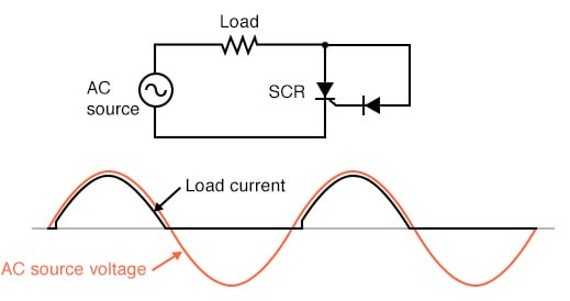

              Kas mitte nii ei saa neid käima: Mutri poolt diood juhtelektroodini.
              Click image for larger version  Name:	gate-connected-directly-to-anode-through-diode.jpg Views:	0 Size:	18,9 KB ID:	1134237

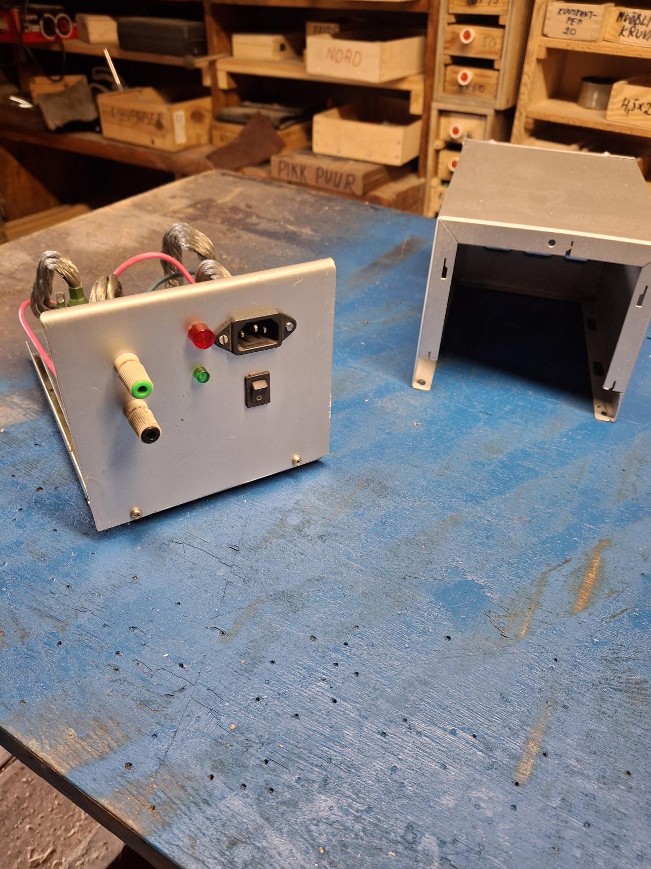

                  Tänud toetava suhtumise eest. Räägiks mõne sõnaga asja olemusest. Tegemist on ääsi ventilaatori toiteplokiga. Siiani kasutan toiteks Start akulaadijat. Kuna ääsil on mootor ME-222 ; 12V, 220W, 6000p/min siis ei tea kuidas pikemaajaline kasutamine mõjub Stardi tervisele. Heast riistast eitahaks ilma jääda. Sellest ka see mõte. Loomulikult on tänapäeval võimalik kõike osta aga kõik maksab. Seega pensionär peab mõtlema mida tal endal olemas on. Kõik on ehitatud olemasoleva baasil.
                  Aga järsku oskab keegi täpsemalt öelda kuidas seda tüürahelat ehitada. Skeem, komponendid, toitepinge? Või saab keegi vahetada türistorid dioodide vastu. Türistore on 6.

                          Vastusteks küsimustele: asun Tartumaal tel. 5159362; Trafo on veneaegne nn. ohutu pinge trafo margiga OSOV-0,25 U5 võimsusega 250W. Siis nõuti ohtlikes ruumides(töökoja kanalid, niisked ruumid jne.) valgustuse toiteks nn. ohutu pinge kasutamist, variante oli kaks kas 12V või 36V. Rohkem levinud oli 36V. Dioode rohkem ei leidnud küll on aga erinevaid kaasaegsei takisteid ja valgusdioode mida olen valmis jagama.
