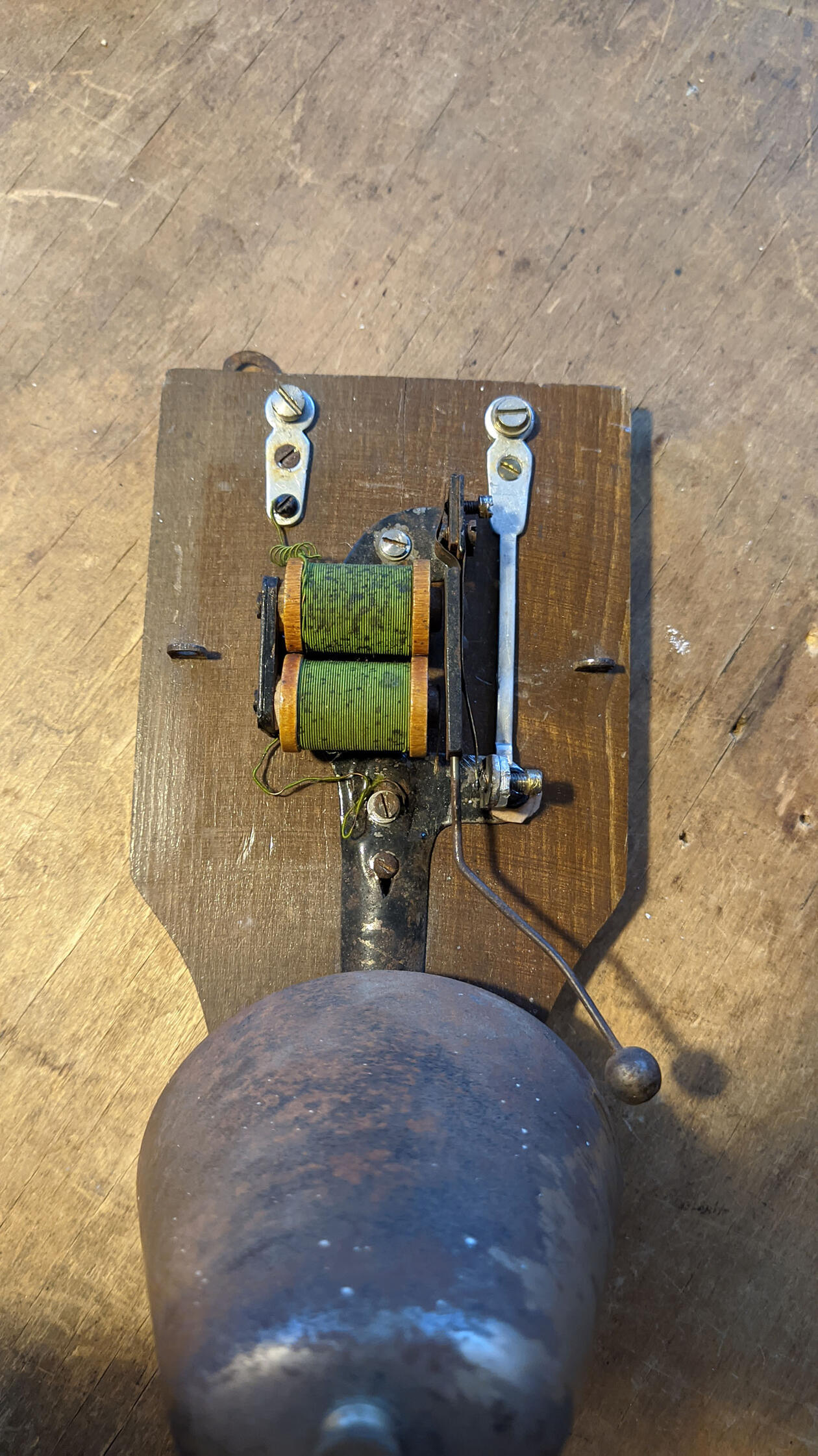

    Oleks vaja abi sellise vana kella tööle seadmisega.
    Millist toidet tuleks kasutada?

    Palju mähisel takistust on? Pakun et 230 sobib. Või siis mitte
    • Scott
      • 2516
      Isegi tol vanal ajal oldi nii teadlikud, et 220 volti puust plaadile keeratud kruvidesse ei lastud.
      Mähisetraadid on jämedad. Vanad uksekellasüsteemid töötasid seinale veetud tapeedi alla kleebitud paljasjuhtmesüsteemiga. Sinna käis 12 volti. Ka katkesti asukoht ja skeemilahendus viitab alalispingele.

          Suured tänud kaasa mõtlemast. Vana 12 volti Motorola laadija pani asja tööle. Võiks öelda, et töötab nagu kellavärk
            Vast toidab ka korona patarei, 9V, kella ära.

              See el anna piisavalt voolu (pikalt kimdlasti mitte).
                Ei usu et see kell oli mõeldud PC toitega võrgust töötama.

                  Too lapik 6 elemendiga oli vist mälu järgi ikka ca 120-240 mAh, sellega too uksekell töötab suht lühidalt. Teemaalgataja võiks tarbitava võimsuse ära mõõta. Pakun , et see on vahemikus 15-30W.
                    • 2824
                    see tundub olema ajast kui elektrit kodudesse galvaanielementides müüdi. 12V auto aku alustuseks.

                      Niih... 9V "koroona" ei tee muhvigi. Seinast tarbib 5W.
