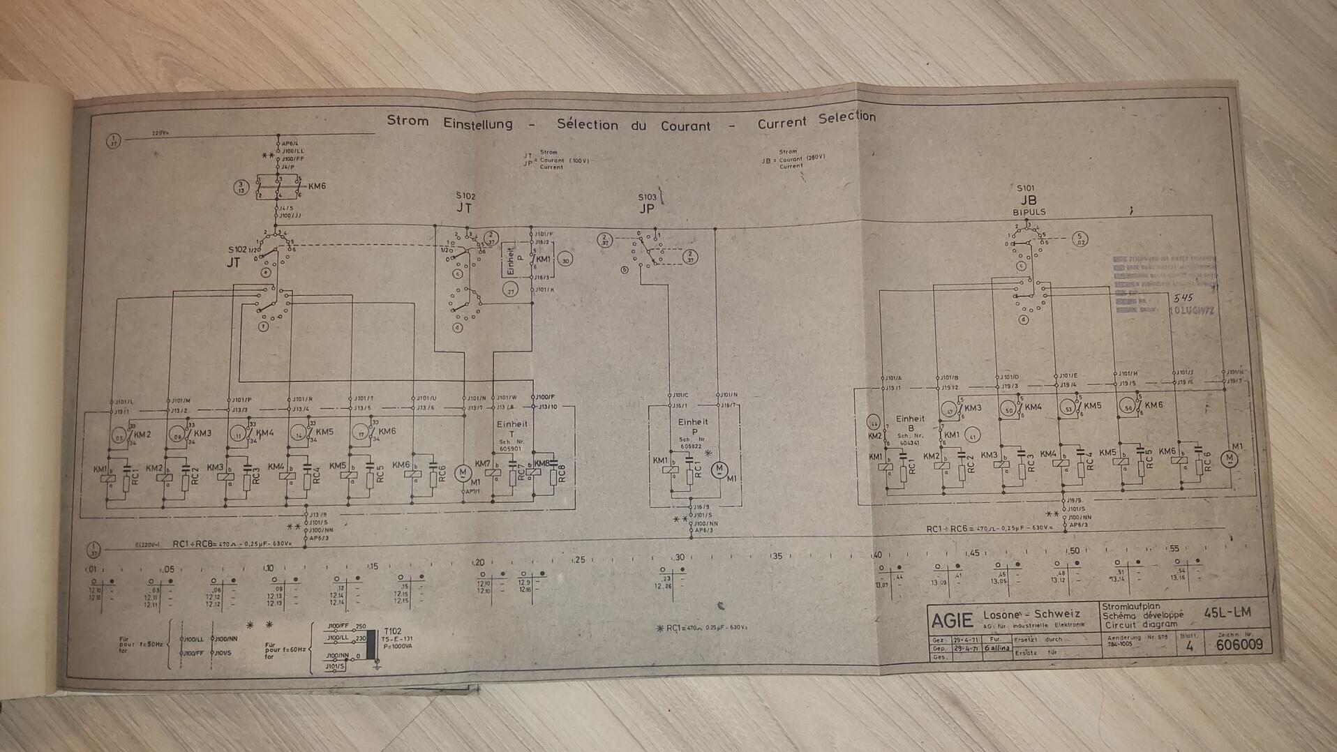

                  Oomipoest anti mulle see kondensaator
                  Ei tea kas sain vale asja
                  Leidsin ka elektriskeemi, igal kontaktorile see kondekas külge poogitud. Peaks vist kõik välja vahetama, suits mis sellest ühest tuli ehmatas ikka korralikult ära.
                  Tänud kõigile, kes viitsisid kaasa mõelda, panen siia skeemist pildi ka.
                  viimati muutis kasutaja Gatsetaja; 07 October 2021, 20:03.
                  • urmas78
                    • 1604
                    Takisti pead kah panema!

                      Nägin sarnast juhtpulti ühe tehase laual hiljuti
                      Osta korralik, kompaktne asi. Valmistaja tehas on joonisel mitu korda toonitanud mis see olema peab (ju siis on hädavajalik nende vahvel-lülitite pärast).
                      Võid ju kõik ära vahetada; mõistlik on, ajahammas pole kellegi vastu armuline.
                      Sektorlülitite kontakte ürita mitte lihvida mehaaniliselt (võimalusel); pese need kontakti-pesuainega (aerosooliga).
                      Muret teeb, et joonisel pole näidatud ahela kaitset. Põleng samas kindlasti vigastas seda kontaktiahelat, mille peal ta oli.
                      Kui seal tõesti kaitset pole, siis lisa see sinna.
