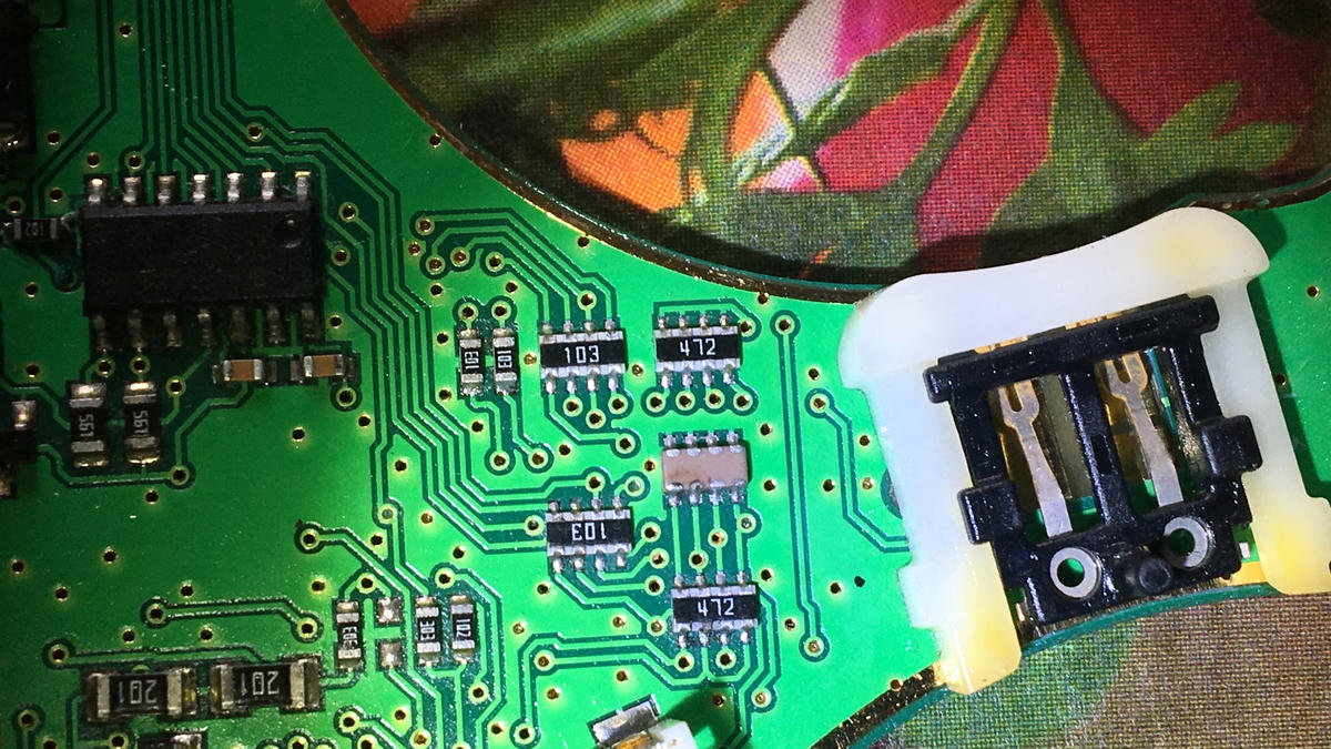

    Peugeot expert 2010 comm 2000 trükkplaat
    Tere.
    Kas keegi teab millise komponendiga (pruun) on tegu, või kuidas oleks võimalik seda kindlaks teha? Probleem selles, et täis tuled jäävad peale. Ja enne, kui raiskan 220eur uue ostmisele üritaks vana korda teha.

    Tundub, et 4x kondekat.
    Capasitor network.

      Viga on mehaanilises kulumise mitte elektrrnikas antud mooduli juures.
