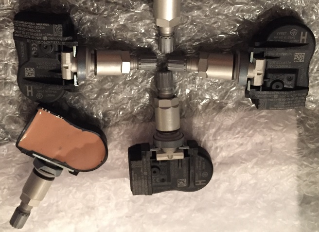

    Sai alla pandud uus jooks (veljed+rehvid+andurid), hoiatus ei ole ära kustunud.
    Kuskilt lugesin, et uued andurid "äratatakse unest ja pannakse magama" 125kHz signaaliga,
    esindus ütles, et pista aga alla ja sõida üle 20km/h ~20min.

              Aga oma autole sai siiski abi scanneriga üle käimisest (scanner andis signaali mis "äratas" väikse tarbimise unest), peale seda 10min. sõitu ja õiged bar-id ees...

                        Patareide pärast muret ei ole, tehas lubab 10a. ja patareid ei vahetata (ilmselt oleks osavate käte ringis võimalik).
                        Anduri purunemisest saab kohe teada, displayl tekkib rist ratta kohale millest infot ei tule.
                        Ilmselt on ikkagi üldine suund võetud direct TPMS-le, mulle tundub, et andurite maksumus on kukkunud viimase 10a. jooksul ca. 10X,
                        kuigi esindus küsis nädal tagasi 1tk. hinnaks €174.- , mõtlesin, et nii palju tipi ei anna ja ostsin ebay-st koos saatmisega 4tk. €90.-
