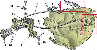

    Hobiautol on selline salongisoojendus.
    Joonisel punkti 6 all "kraan" ja ülemise punase kasti sees klapp - Mõlema juhtumine käib hetkel trossiga.
    Idee on asendada mehaanlised kontrollhoovad nuppudega või potedega ja otsin selleks vajalike komponente.
    Pealmise klapi jaoks piisaks, kui sel oleks kaks asendit (avatud/suletud) ja mõtlen, et selle töö võiks ära teha n. keskluku mootor ja lihtne on-off lüliti?
    Kraani juhtimine ilmselt veidi keerulisem, sest seal eeldaks ka vahepealseid seisundeid. Tundub tööks sobivate laiaotstarbeliste solenoidide hinnad on üsna krõbedad.
    Tänapäevasemates autodes käib kraani juhtimine vaakumi või mootoriga. Ilmselt olekski mõistlik, kas romulasse või varuosade kataloogist sobivat detaili otsida, kuid küsimus on, et millise auto kraan võiks sobida ja kas mootoriga lahendused eeldavad ka mõnd kontrollerit vahele, kui kraani n. potega juhtida sooviks?

    Klappi saab jah keskluku mootoriga ja kraani aknamootoriga liigutada.

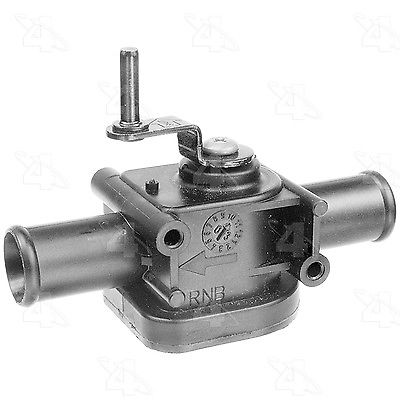

      Aknamootoriga oleks ilmselt tõesti võimalik aga eelistaks midagi kompaktsemat, kus mootor ja kraan oleks juba komplektis.
      Kolasin veidi lammutuste kodulehtedel ringi leidsin näituseks midagi sellist http://www.fendernet.ee/mod_shop_85b...reg-mootor_est
      Eeldan, et sinna käib ka veel mingi taoline kraan külge.
      Kas sellise mootori näol on tegemist sisuliselt servomootoriga?
      Kuidas oleks võimalik sellise tööd potentsioneetriga (või alternatiive lahendusega) juhtida?

        Juba 80-ndate keskel oli mõningatel autodel nuppudega reguleerimissüsteemid, mis juhtisid vastavaid ajameid. Ajamites oli sees ka tagasisideks vajalik potentsiomeeter ja juhtisid seeläbi jahutusvedeliku kraani ning õhuklappi. Lisaks reguleeriti salongiventilaatori kiirust. Ise pole mõtet leiutada, tuleks hankida komplektne süsteem. Kasutatute puhul tuleb tõenäoliselt arvestada remondiga. Uuemate süsteemid on seotud arvutiga.
        Kõige lihtsam, odavam ja töökindlam oleks kasutada keskasendiga lülitit ja ajamis vajadusel sidurit. Või siis 2 nupplülitit.
        Aknatõstuki ajamid kannatavad ka lühiajalist pidurdust.
