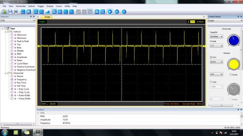

                Pilt mootori juhtmoodulist tulevast signaalist. http://i210.photobucket.com/albums/bb174/No-kia/New%20Bitmap%20Image%20800x600_zpsve7nbowz.jpg
                Mida ma veel sain eelpool mainitud skeemi kokku pannes valesti teha, või on skeem ise vale?
                  Sama pilt teine kord
                  Ilmselt pole need pulsid siiski Sinu autos mõõdetud
                  Kui on olemas sagedusmõõtjaga tester siis võiks mõõta ära sagedus lisatud skeemi sisendis ja väljundis.
                  Vahe peab olema kaks korda. Tinutad 3 traati: maa, sisend, väljund ja mõõdad.
                  Signaalid peavad olemas olema. Seeon elektrooniku ja mitte automehaaniku arvamus.

                    On mõõdetud ikka õiges autos. On kasutada pc-oss ja signaaligeneraator. Nendega pingil ka oma skeemi testinud aga ei muuda ta midagi.

                      Kas eelmise mootori juhtmoodulist tulnud signaal nägi enam-vähem samasugune välja, aga ilmselt Sa seda vist ei vaadanud ? On võimalik, et erinevate juhtmoodulite väljundite signaalid on kapitaalselt erinevad, mistõttu nii lihtsalt ei pruugi seda vana tahhot õieti näitama saada. Kui see on õige pilt, siis seal on näha nii positiivsed kui negatiivsed impulsid miski kesktaseme suhtes ja seda pilti nii-öelda 2 korda aeglasemaks oma täies hiilguses küll lihtsalt ühe 4027-ga ei saa teha.

                        Kahjuks esialgset signaali ei mõõtnud, sai vajalik tehnika hiljem muretsetud.
                        No hetkel ta näitab täpselt kahekordset kiirust, seega tundub signaal sobiv. Lasin talle siiniust ja ja nelinukse kujuga lainet ka sisse ja kõlbasid need kah. Lihtsalt poole väiksemat sagedust oleks vaja.
