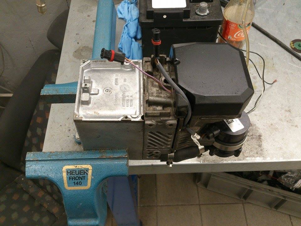

    tere olen uus liige siin ja küsin siin targemate meeste käest nõu.Idee on selline,et tahaks kasutada vanat webasto ahju garaazi soojendajana.Mure aga selles,et sel puudub juhtmoodul.Ise arvasin,et kui dosaatorpump panna kuidagi impulsiga tööle ja mingi reostaadiga ventikas puhuma oleks asjal juba jumet.Nüüd olengi ummikus...... proovisin suunatule releega panna pump nö vilkuma,aga kuna see oli ilma kontaktideta relee,siis see ei õnnestunud.Ostsin poest veneaegse relee kontaktidega,sellega sain korraks midagi tegema,aga ikka ei olnud ma selle tööga rahul.küsimus olekski,et mida kasutada selliseks impulsi andmiseks.ja oleks ideaalne kui saaks impulsi kiirust muuta.ja teine küsimus.mida kasutada ventika kiiruse muutmiseks? mingit kangemat reostaati,takistit või muud?

      vabandust, ma ei täpsustanud asjaolu,et just see põhitarkus puudu ongi.... eile sai lihtsalt otse voolud peale pandud ja ahi hakkas tööle.Ühesõnaga sain põlemisprotsessi tööle ja läks päris kiiresti kuumaks.

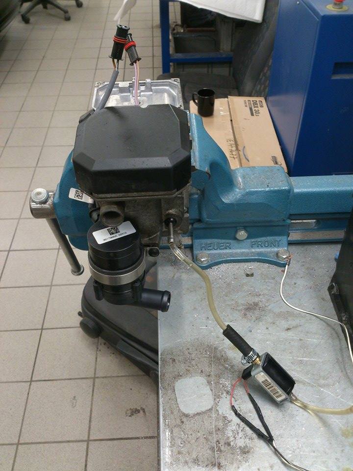

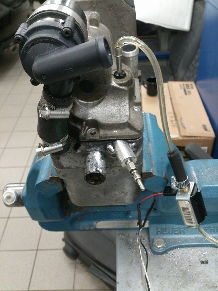

            Tere. Ei ole vel asja saanud sellest Webastost.tegin sellele ahjule ise uue küünlapesa.Seda sellepärast,et kui peaks see originaal küünal läbi minema ei peaks ahju uuesti pooleks võtma.ühesõnaga on mul üks küünla ots,milelle lihtsalt surutava lülitiga mõneks sekundiks voolu peale annan.Siis on ventilaatori ots kuhu oleks vaja ehitada ,kas mingi reostaat või timmer vahele,et pöördeid langetada ja siis tõsta kui leek juba põletis sees on.järgmine ots on veepump,mis lihtsalt on off lüliti alla läheb ja viimane on siis see kütusepump,millega mul kõige suurem pähkel on... selle siis impuls ........ vool,ja oleks eriti hea kui seda amplituuti saaks kõrgemaks ja madalamaks keerata.Click image for larger version
