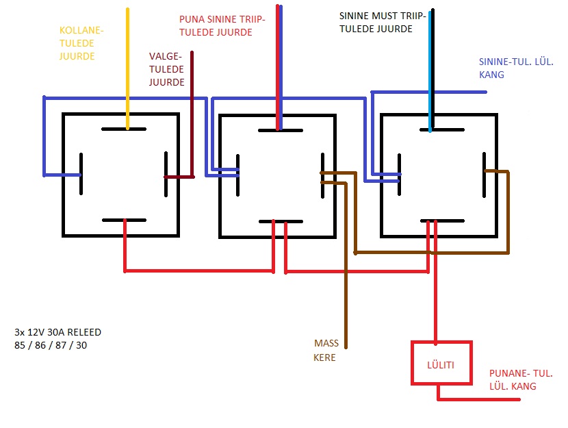

Niipalju kui mina sellest releede skeemist aru sain, on näha siin, minu kiirel ülesjoonistusel:
Releed on 3x 30A 12V 85/86/87/30 süsteemiga. Releed on veetud siis rooli küljes oleva tulede kangi pistiku taha.
Releedel juhtmed:
PRUUN-jookseb kere küljest
Kõik ülejäänu jooksevad roolisambal olevasse tulede lüliti pistiku taha kokku:
SININE, PUNANE (siia panin ise lüliti vahele), VALGE, KOLLANE, PUN/SIN, SIN/MUST.
Minu katsetuste järgi peaks olema punane põhiühendus, seepärast sai sinna ka lüliti vahele pandud.

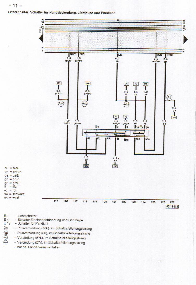

3. Siin peaks olema tulede lüliti skeem:
Releedel juhtmed:
