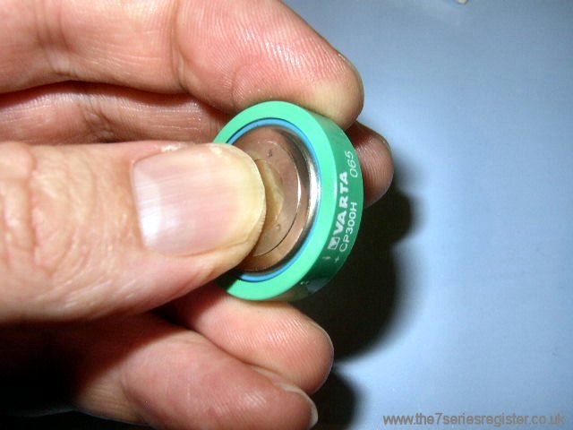

    ehk tuleb kellelegi selline taskulamp tuttav ette:
    ilmselt on need akud seal sees oma aja ära elanud, mingil hetkel hakkas aina nõrgemini põlema ja nüüd ei põle pirn enam üldse. Laadimis pesas on vool olemas kontrollisin üle. Kus kohast ma uued akud võiks saada? Ühtegi kirja neil peal ei ole. 2tk üksteise peal ja kuidagi omavahel kinni ka pandud (mõõtmetelt on ca 2,5cm läbimõõduga ja 0,6cm kõrgusega)

    Seen those posts on putting LED's in the Glove-box torch? If you do not want to bother with that malarky, just stick in a couple of new batteries and voila you are back to fully functioning loveliness. The batteries can be bought on-line from RS (order number 325-2850), you will need two of them.

      tänud! samas esmapilgul ei lugend ikkagi aku tüüpi välja mida poes küsida?

        NiMh

          Esimeses lingis kenasti ühe pildi peal olemas nimi, mille järgi hakata edasi otsima:

                        sai see värk ära tehtud. Muide lisainfoks, et need oomipoe akud on mingil põhjusel törts paksemad kui vanad olid.. et korpuse sees peab natuke liivapaberiga vms möllama et lambi korpus pärast kinni ka mahuks.
