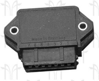

    Kuidas saaks kommutaatori korrasolekut testida? võtsin siis selle kommutaatori autolt ära ja sellel jublakal on 7 klemmi: P, N, E, R, +, C, B ning veel kereühendus.
    Kuidas saaks seda kontrollida, nt multimeetriga..?

            Milline kommutaator Sul on? Pilti? Uuemad on üks pisike eposse valatud klots ainult, vanemad on täiesti lahtivõetavad. Mul oli kunagi isegi 95 aasta autol selline, millel täiesti tavaline PCB sees ja sai jõutranss ära vahetatud, asi korras. Läks vist 60 krooni uus transs.

                umbkaudu selline, ainult natuke teise kujuga=>http://img8.auto24.ee/auto24/product...52/8062952.jpg
                juhtmed igatpidi üle vaadatud ja proovitud, viga ei leidu juhtmetes...
                Ja raske uskuda, et mõni juhe lihtsalt maanteel sõites lahti tuleb..
                Ja alguses unustasin mainida, et peale seda, kui auto ära suri, hakkas oranz mootorituli põlema(see tuluke, millel on mootor joonistatud ja mootori peal selline säde/elektri märk) ja nüüd koguaeg põlebki...

                    Jah, see on selline klots, uuemat tüüpi, seda ise ei paranda. Tuleb uus osta, kui on see läbi. Samas kui panna see vahele, siis süütepooli madalpingeosalt saab mõõta, kas sinna tulevad impulsid. See tuluke armatuuris kus on mootor ja elekter...pole päris kindel mida see Sinu autol tähendab, aga enamasti on selline märkimaks geneka töö lakkamist, et auto sõidab aku pealt. Sul genekas korras?

                        Laena kelleltki kommutaatorit (08 ja A80jne) peaks kõik sobima.
                        BTW kuidas sa jagajat kontrollisid? Just halli andurit mõtlen?

                            Halli andur on üldiselt jagajas kui selline kommutaator on (kui see ei tööta ei teki samuti sädet) Või tekivad igasugu anomaaliad. Sobiv kommukas võib olla paljudel autodel golf2 ntks.
