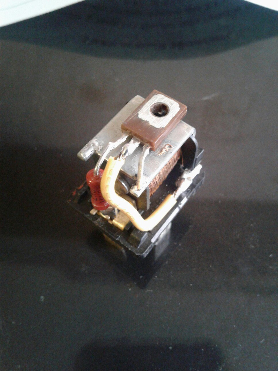

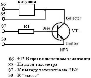

    Mis arvate sellest süsteemist? Kas see relee inisema ei hakka seal kellaploki taga?
    Niisiis küsimus on see et toda kt815G meil ju ei müüda. Ise elektroonikat ei tunne.
    Ostas keegi müüb kt815V , googeldasin ka lääne analooge, aga õige tähisega on meil siin out of stock.
    Kas see sobib asenduseks?

    Mis pritsung sinna üldse läks? Kui jagaja jäi alles ning süütepooli hakkas aju või kommutaator (katkesti asemel) lülitama siis saaks vana malli tahho tööle süütepooli nö - klemmi pealt.
    Kui on ikkagi seda aretist vaja siis nagu aru saan, relee kontaktid pole käigus/alles'ki-selle "katuchka" asemel võiks olla lihtsalt ca 200 oomi 2W takisti ning BD139 peaks sobima ilusti. Tundub et süütepooli mähist emuleerib/simuleerib relee mähis ning katkestit siis vastavalt transistor. Samas saadi aretisele niimoodi sobilik väike korpus.

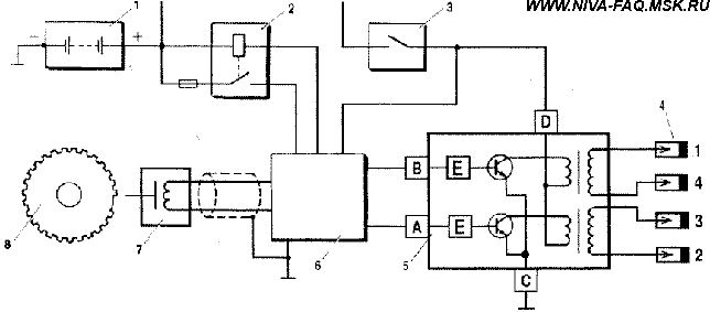

      Seal on peal lada enda 4 punkti pritse. Bosch mp7.0 . Käisin oomipoes, näitasin ette selle skeemi ja anti miski jubinad ka. Kahjuks tööle ei hakanud.
      Jagaja tagasipanek oleks jah viimane lahendus.

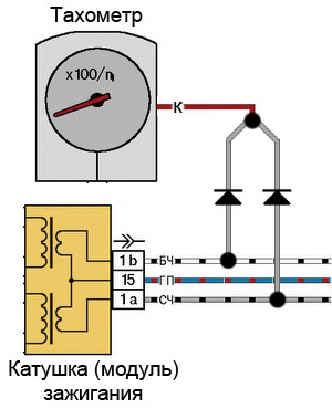

      Seda boschi pritset on kahtemoodi süütepooliga, üks on kolme juhtmega . Selle piisab kui kummagi poole pealt võtta dioodiga signaal. Aga mul on 4 ja klemmiga ja pooli enda sees on veel mingid pooljuhid mis lülitavad siis süüdet.
      Mul siis pildil alumine süsteem.
