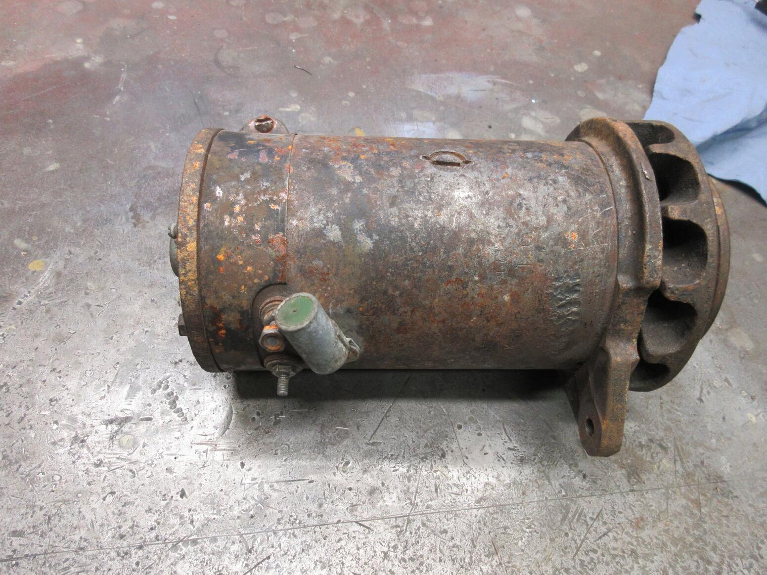

    Millegipärast ikka satuvad mulle pihku asjad millest ma ei jaga mitte midagi
    Seekord trehvas GAZ 21 generaator.
    Küsimusi tekitab generaatori küljes olev kondensaator ja eriti veel, et tal pole juhet (eks juhe oli ajaga ära eemaldunud)
    Milleks see kondensaator on vajalik ja milline ta peaks seal toimetavana olema?

        Suured tänud väga hea info.
        Aga mis andmetega võiks see kondekas seal olla kui uut hakata otsima?
          Ju ta midagi sellist on

            Mingi isearetus, oletan et tahetud omaarust raadiohäireid vähendada. Originaalis ei ole seal seda. Reaalselt pole sel kondekal seal mingit otstarvet.Kruvi all millega kinni käib massijuhe.
              Esmalt postitatud vanakool poolt Vaata postitust
              ülal antud skeem näitab kondeka olemasolu. kontaktide M ja Я vahel
