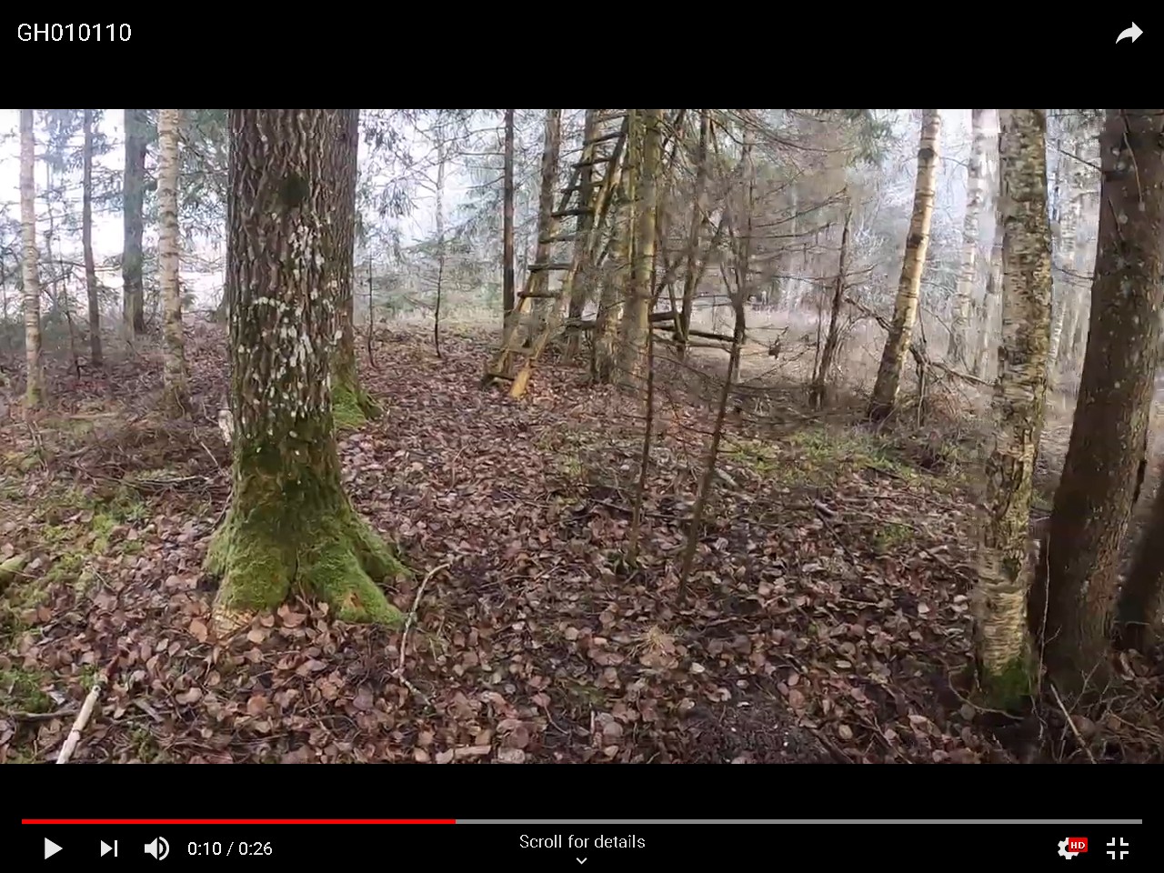

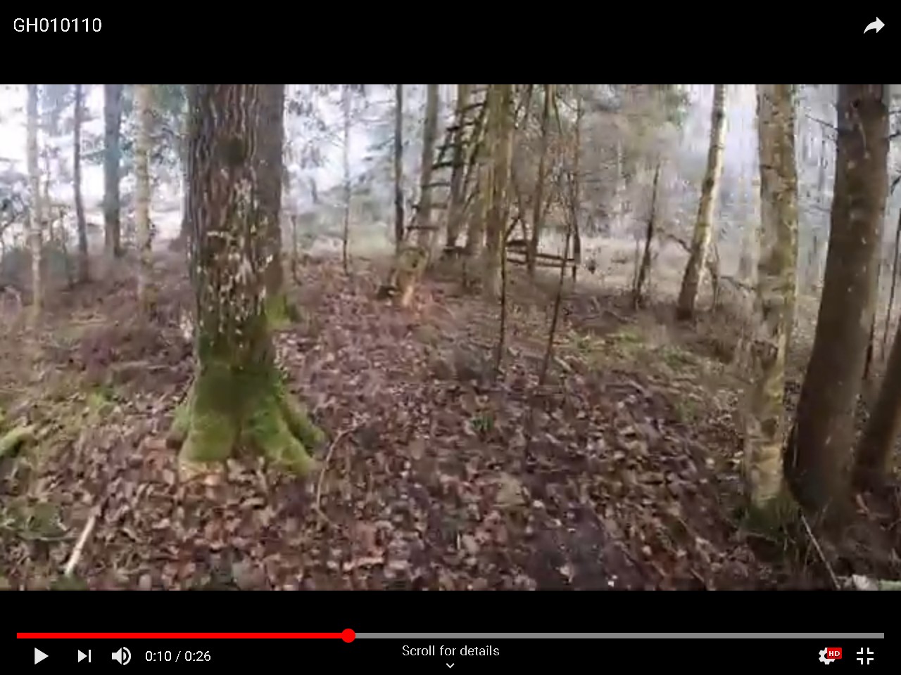

    Põhiline asi, mis nendes videodes mulle kohe "silma kargab" on jube, selline ülemäära ja/või kehva algoritmiga pakitud välimus videol. Vahepeal lööb korraks selgeks ("key frame"?) ja siis vajub ruttu jälle ära. Ma ei tea muidugi palju sellest kaamera poolt juba ja palju youtube teema.
    Isegi sellel paremal videol suurem osa midagi sellist:
    Ja vahepeal korraks siis:
    Kui juba kaamera kvalikteedist/töökorrast jutt, siis tegelt oleks väga hea, kui saaks otse kaamerast tulnud failid kuhugi üles, siis välistab igasuguse youtube vms. ülekodeerimisest tingitud jamad/kvalikteedikao.

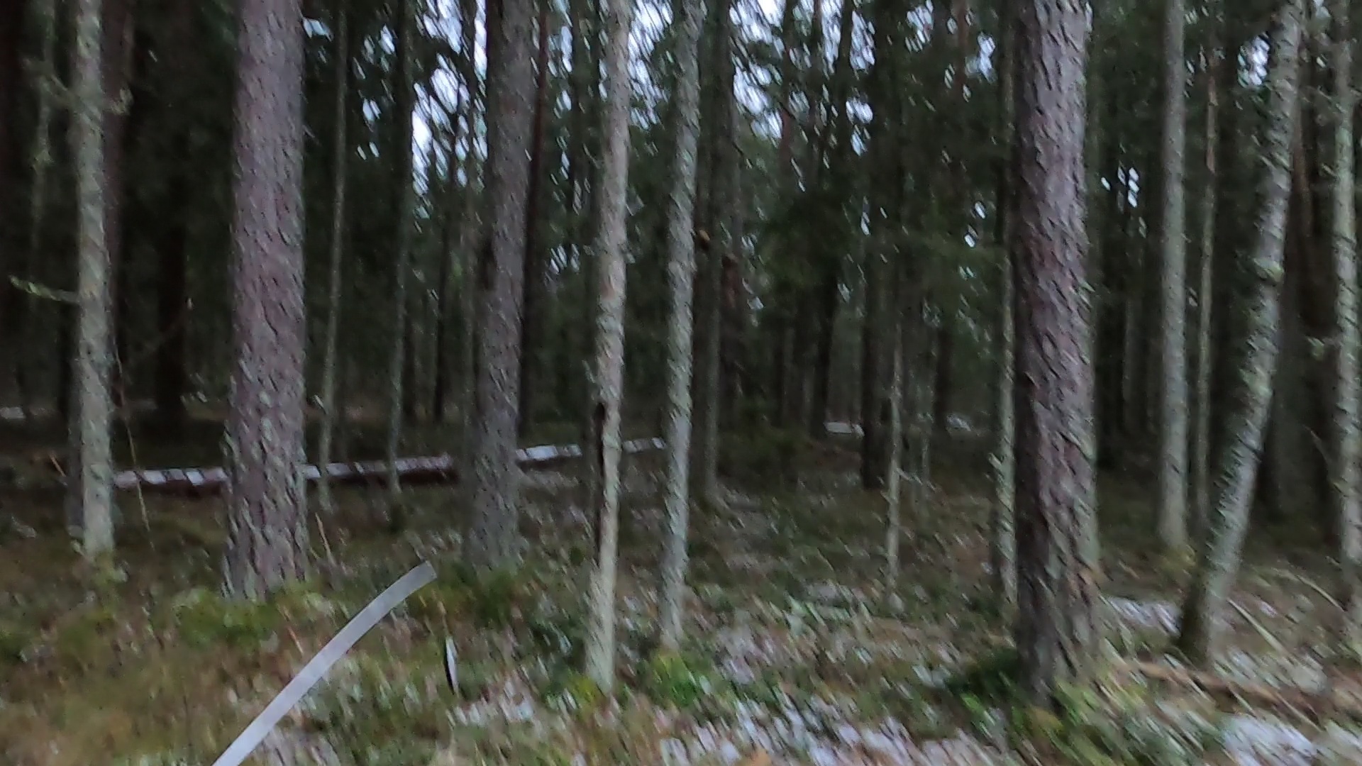

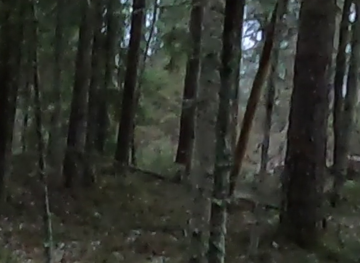

                                Siit on näha isegi mitu asja:
                                * Kõrge tundlikuse (ISO) tõttu on kasutusel tugev "noise reduction", mis võib üsna sarnane välja näha üle pakitud videoga. On nimetatud ka õlimaali effektiks (väljalõige 2x suurendusega):
                                * Samuti paistab säriaeg võrdlemisi pikk olema, niiet paljude kaadrite säri sisse jääb paraku liikumine = udune kaader:
                                Need liikumise ajal säritatud udused kaadrid arvatavasti ajavad pildi stabika vahepeal veidi segadusse.
                                Aga ma pakuks, et peamine asi, mis seda "virvendamist" tekitab on see, et videol on peal tugev "sharpening" ja see ei mõjuta niiväga sujuvaid/uduseid alasid aga mõjutab tugevalt järsemaid/kontrastsemaid.
                                Kui nüüd vahelduvad tihti udused ja teravad kaadrid (säritamise poolest) + veel see, et mõne kaadri puhul võibolla "noise reduction" juhtub mingit ala rohkem udustama, kui mõne teise kaadri puhul, siis ongi selline "virvendus" käes.
