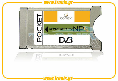

    Leidsin sahtlipõhjast sellise mooduli, mis oli vanasti kasutusel ühes MPEG2 telekas,
    nüüd pistsin koos Starman kaardiga uude MPEG2/4 telekasse -kõik OK toimib, seega saab vana seismajäänud asja ära kasutada.
    Kuid tekkis küsimus, kui telekas on MPEG2/4, kas selle kaardiga mingit topeltmuundamist MPEG4>MPEG2 ei toimu?
    Silmaga nagu mingit kvaliteedi langust ei täheldanud.
    Ehk mõni TV guru kommenteerib.

    Minu tagasihoidliku arusaamise järgi ei sellu see kaart&juurdekuuluv signaali. See vaatab mingi koodiga, et raha oleks makstud.
      Vs: Conax Pocket NP4 moodul MPEG-4 ?
      Kaart tõesti ei muuda kuid osad moodulid tõesti muundasid mpg4 --》mpg2. Aga need zuumi omad on nii kehva pildiga niikuinii.

        Ütleks, et kst. On juhtumeid, kus selline NP4 moodul üldse uuema teleriga pilti ei näita, näitab probleemideta või osa kanaleid on pimedad. Põhimõtteliselt peaks moodul oskama teleriga suhelda, et aru saada, mida ja kuidas vaja teha.
        Kas muundab MPEG4 video MPEG2 peale, mida teler seejärel näitab, saad kontrollida kõrvuti teise teleri/digiboksiga. Kui pilt jääb selle mooduliga sekundi või rohkem maha võrreldes MPEG4 seadmega, toimub moodulis konverteerimine.
