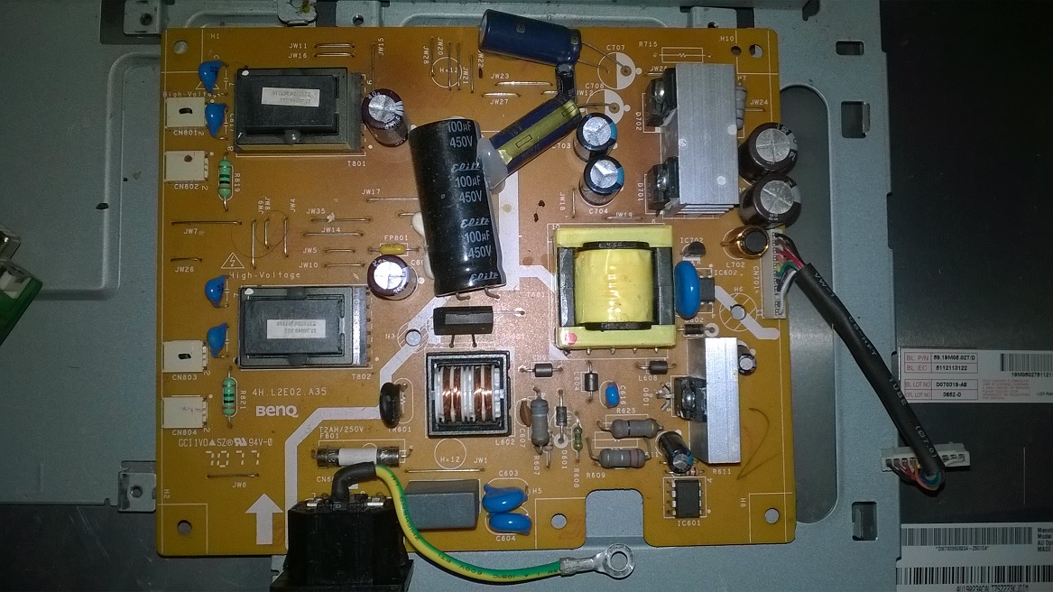

      Kuna neid on vaja 4 tükki siis tuleks hinnaks ilma saatmiskuluta 34.56. Selle raha eest saab samasuguse korras monitori. Huvitav kas seda monitori nii saaks käima panna, et lampide asemel valgusdioodid? Läbipõlenud lambiga lülitas end ootereziimi. Täitsa ilma lampideta pole veel proovinud. Kui panin korras lambid teisest monitorist siis hakkas tööle. Kaks selle monitori toru töötab teise monitori sees tõrgeteta. Teised kaks keeldusid teise sees samuti töötamast.

        Nendel monitoridel ja LCD telekatel niipalju kui uurinud olen, siis inverteri ploki juhtskeem sisselülitusel kontrollib lambi olemasolu. Kui lamp olemas, siis proovib inverteri tööle lülitada ja kui lamp korras, läheb ilusti tööle. Aga kui lamp läbi või vigane, siis lülib välja. Vool läheb liiga suureks.

                    Tavaliselt ( umbes 90% juhtudest ) on probleemid ülemiste lampidega kuna kogu lampidest ja toiteplokist/inverterist tulev soojus liigub alt üles.
                    Kehva ventileerimise ja ülekuumenemise korral põleb ka nõndanimetatud " cold " juhtme ühendus läbi ( lamp ise on veel tegelikult korras ), tüüpiline viga 21-24" LG monitoridel.
                    CCFL asendamine LED-idega polegi nii lihtne, selleks tuleks lambi asemele ühendada lambi ekvivalent, ehk et inverter saaks aru " lamp on ühendatud ja korras ".
                    Kui tunned elektroonikat rohkem, siis võiks minna seda teed, et lülitad skeemis inverteri osa välja. Pole ju mõtet niisama energiat ekvivalendis hajutada.
                    Inverteri väljalülitamine ei tohiks keeruline olla, katkestad inverteri toiteahela ( tavaliselt 12-15 V impulsstoiteploki väljund ) ja kasutad seda asendamiseks mõeldud LED-ide toiteks.

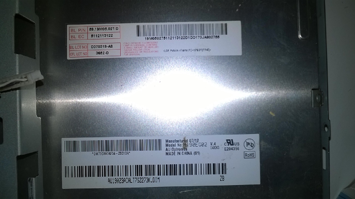

                    Kui on vaja ilmtingimata see monitor tööle saada, siis võin pakkuda töökorras 19" paneeli AUO M190EN04 V.5.
                    Hind koos saatmisega oleks 15.- või ise järgi tulles saaks 10.- kätte.

                      Tänud kõigile kogemuste jagamise eest. Eesmärk on tõesti katsetamises. Inverteriosa on juba järelt ära ja lambiga tagant paneeli valgustades on näha, et monitor töötab. Üritan Hiinast selle ära tellida millele eelmises postituses viitasin. Eks siis kui katsetatud annan siia ka tulemustest teada.

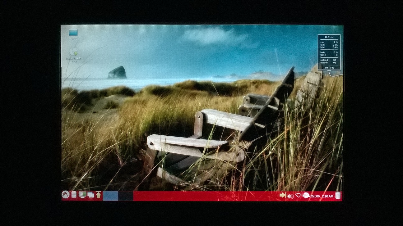

                        Tegin siis nüüd ühe monitori valgustuse ledide peale ringi. Alla jäi originaal lamp ja üles panin LED riba. Heledal taustal on ikkagi näha, kuid tumedal ja kirjul taustal pole midagi näha. Valgust annab kusjuures uskumatult palju. Selle tarbeks kulunud LED riba maksumus tuli 5,6 senti, pluss pool päeva enda vaba aega.
