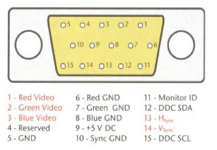

    Seekord on abi vaja teleka ja arvuti vahelise juhtme koostamisel. Vaja on teha juhe mis tuleb laptopi VGA pesat v2lja ja l2heb teleka taha Scart pesasse.
    Videokaardiks on AMD Radeon HD 6380 G . Teleriks on Panasonic .
    Koostasin ise selle 6petuse j2rgi juhtme http://www.idiots.org.uk/vga_rgb_scart/ Selle 6petuse j2rgi ei saa asja t66le. Tuli ainult 2 valget triipu ekraanile.
    Kas on teil kogemusi niisuguste juhtmete koostamisel. Ja oskaksite n6u anda. Kuidas ma saaksin selle juhtme toimima ?

          1. kuna tegu on läpakaga, siis on VGA väljundi puhul tegemist "secondary display" nimelise asjaga ja sinna ei väljastata üldjuhul kogu aeg pilti.
          enne vaja video settingutes sisselülitada. osadel puhkudel ei luba niisama sisselülitada, kui tuvastab et ei ole kuvar külge ühendatud. mingi pin oli seal pistikus lisaks, mis oli mingi ID nimetusega, peaks olema 11 ja selle võiks läbi 1k taki vastu maad ühendada

              Videokaardile pead õige väljastatava rea- ja kaadrisageduse ka ette andma, kui draiver võimaldab, uuemad ei lase nii madalale seada. 15,625kHz ja 50 Hz vastavalt. Hetkel umbes 32 kilohertsise reasagedusega tulebki kaks triipu või heal juhul kõrvuti pildid.
