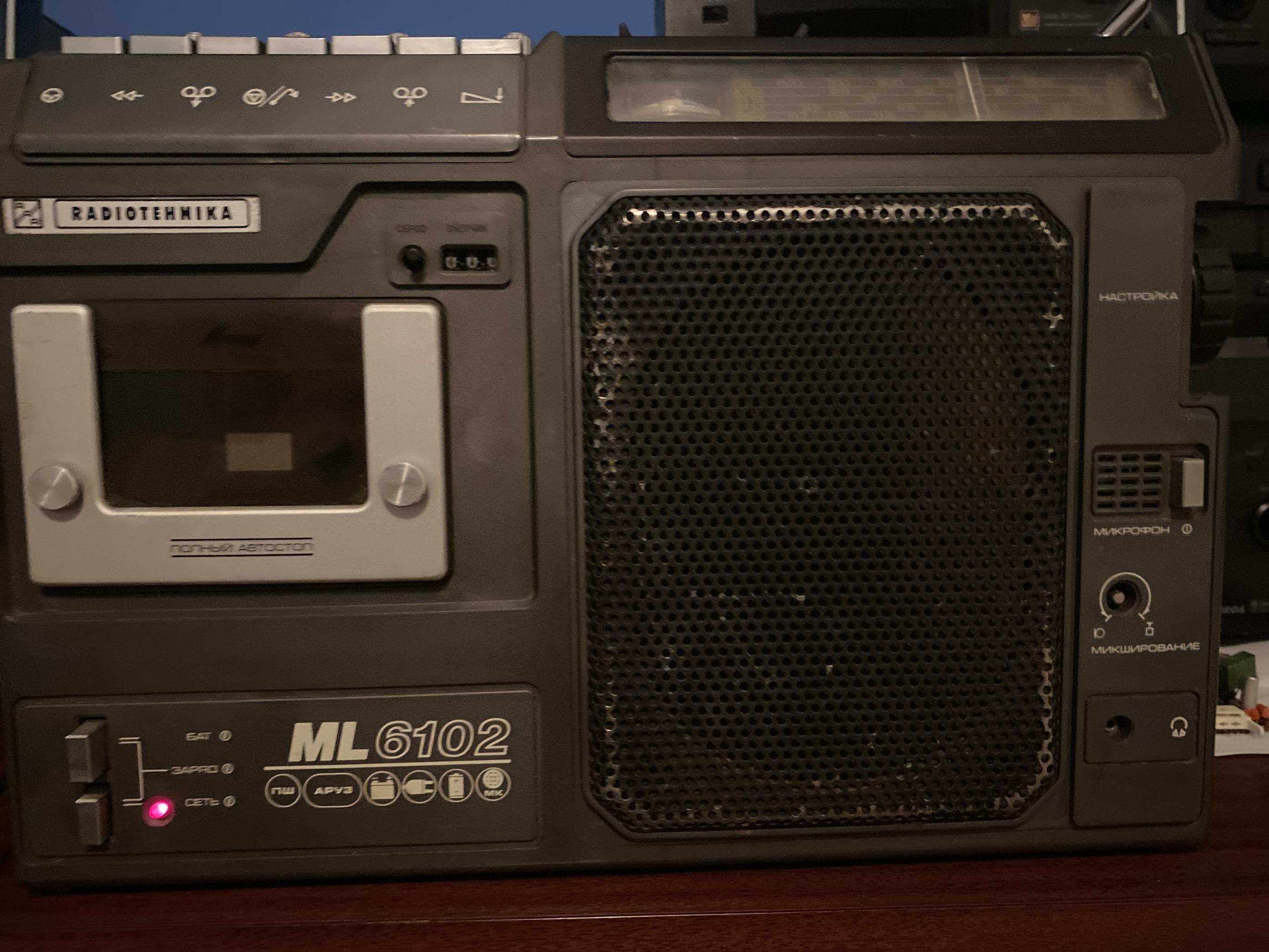

Teemaalgataja läks kõige lihtsamat teed:
UKV-1-05c (c on venekeelne s)
1 keerd L3-s mahakerimata ja messingisüdamikuga asendamata
C2 vähendamata - peaks olema1,5-2,2pF,
C7 vähendamata - peaks olema 6,8 pF,
C13 - eemaldatud, seda oskas teha
L3 (88 MHz), C15 (108 MHz) - muutmata, et jaamad ühtlaselt kogu skaalas paigutuks
L1, L2 - muutmata - et tuuneri indikaatori tundlikkus oleks jaama kohal maxDigital is like formaldehyde, first it kills the music, then it stores it forever.

Miks raadio skaala alguses pole ühtegi raadio jaama ? ( keerates nuppu 65 kuni 68 )viimati muutis kasutaja sony123; 03 m 2020, 15:50.

Ega siin variante palju polegi - pole viitsitud/osatud häälestamisega tegeleda. Reaalne elu pole nii et kaks-kolm kondensaatorit välja ja elu ongi lill …
Esimeses postituses nii sa ise ütlesid et " 1-05c plokkist võtsin c2, c7 ja c13. ära ja rohkem ei teinud midagi".
Kas lepid sellega või siis teed lähtudes metoodikatest mida teised on soovitanud.

Sain sel raadiol kogu FM skaala kätte 87,5 kuni 108,9MHz
võtsin ukv plokkil ära C2 , C 7 ja C13 L3 sisse panin metalli südamiku.
Püüab hästi ULL laineid isegi Soome jaamad mängivad ilusti.
