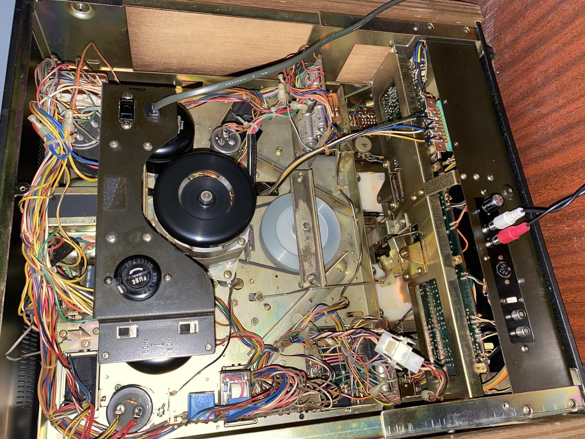

          See ei põhjusta sellist kiiruste vahet, tuleks makk lahti teha ja asi selge, 99% tõenäosusega on tegu mehhaanilise veaga.

            leitsin makki seest 50 Hz vs 60 Hz lûliti aga vahet pole. Rihm oli vale kohapeal. Nüüd kiirus korras.Click image for larger version
ID:	872540 Ainuld parem kanal mängib vaiksemalt.
            NB ainus miinus ,kanaleid ei saa eralti reguleerita
            viimati muutis kasutaja sony123; 12 March 2020, 18:23.
              #36
              Vs: Lintmakk AKAi GX-260D
              Kas revesis on kah see kanal vaiksem ?
              Arvatavasti pead otsima üles kuivanud lüüdi. Ja muide seest saab mingil määral kanalite või endusi kruttida. Aga ära seda esialgu tee. Aga võibolla on juba krutitud ?
