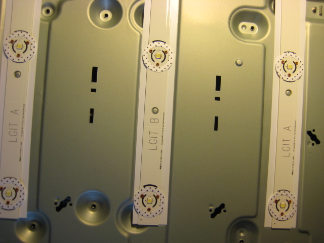

                              Puht huvi pärast küsin,Click image for larger version
ID:	872294 et miks üleval ja all on A markeering,aga keskel B-kas need ribad erinevad millegipoolest?
