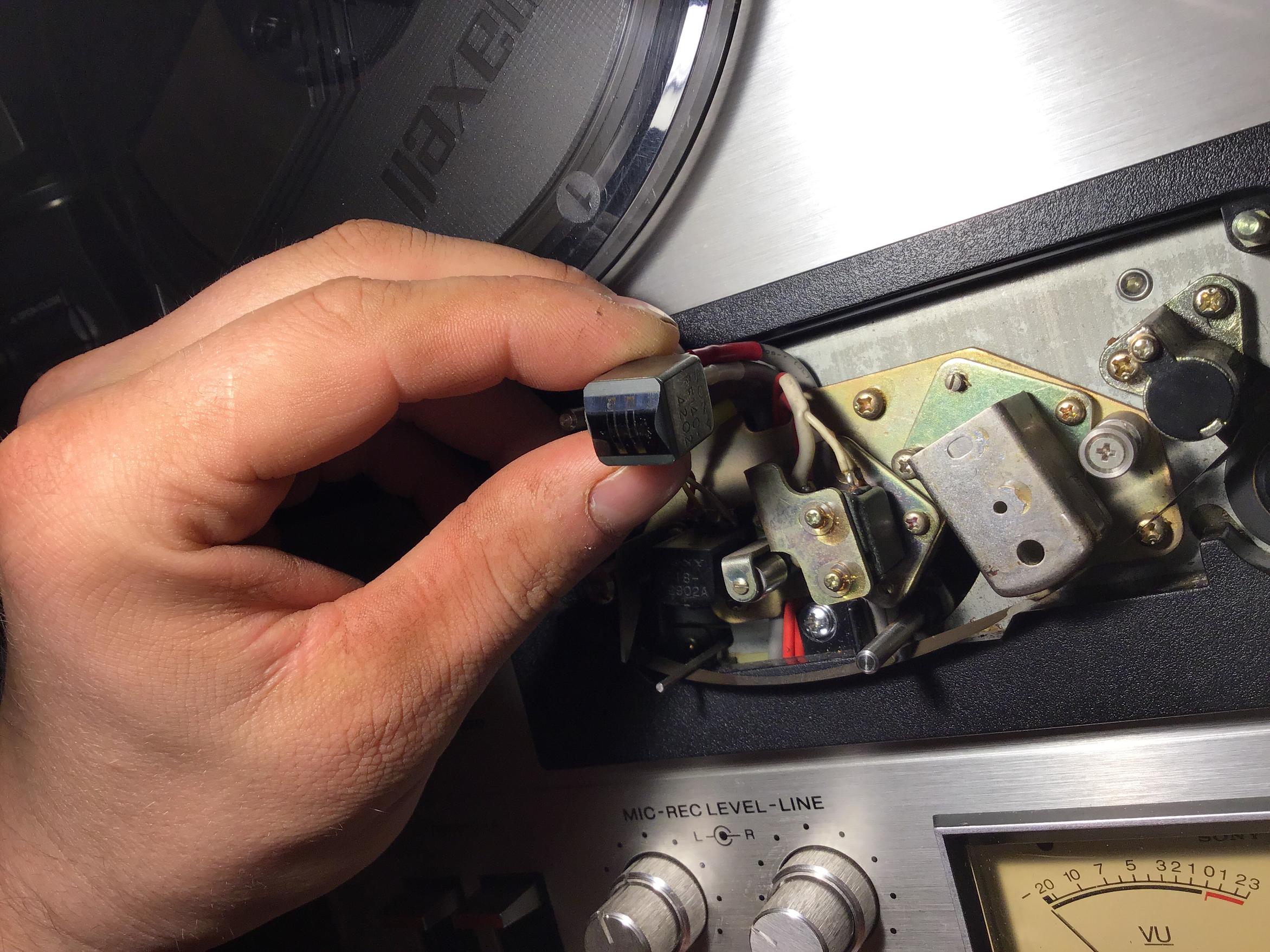

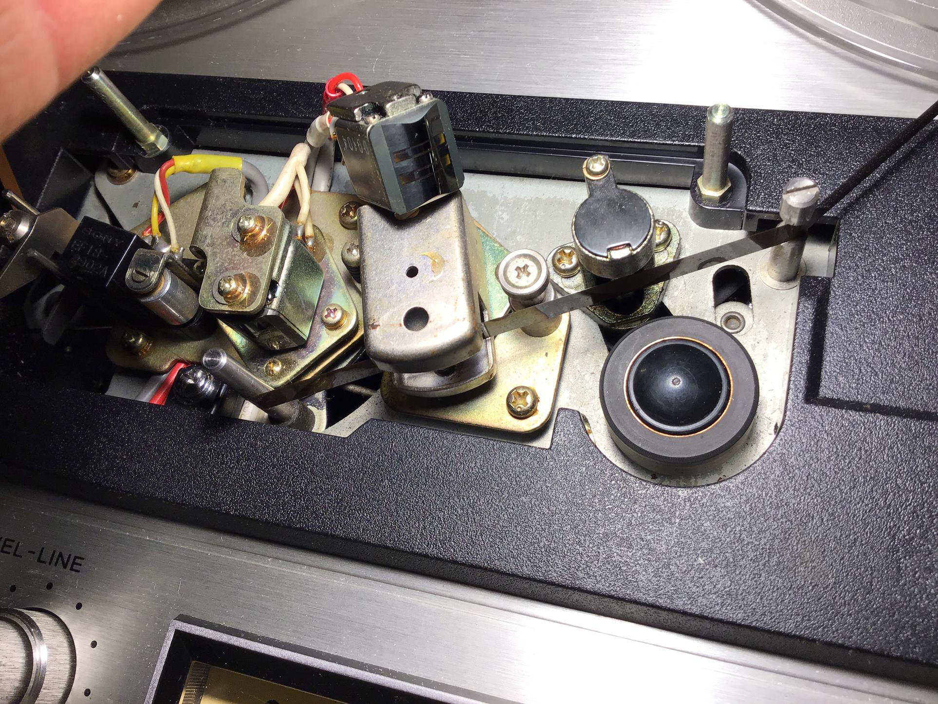

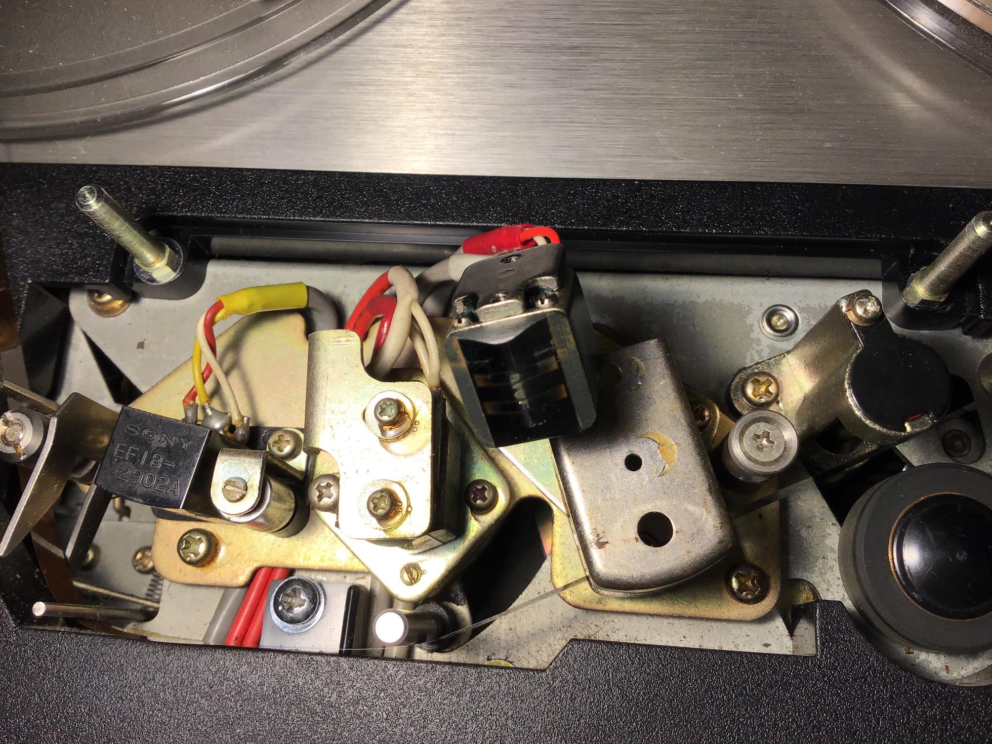

        On see mustus või kulumisjälg ?

          Lintmaki helipea
          Tundub, et on mustus ja veits on kulunud!

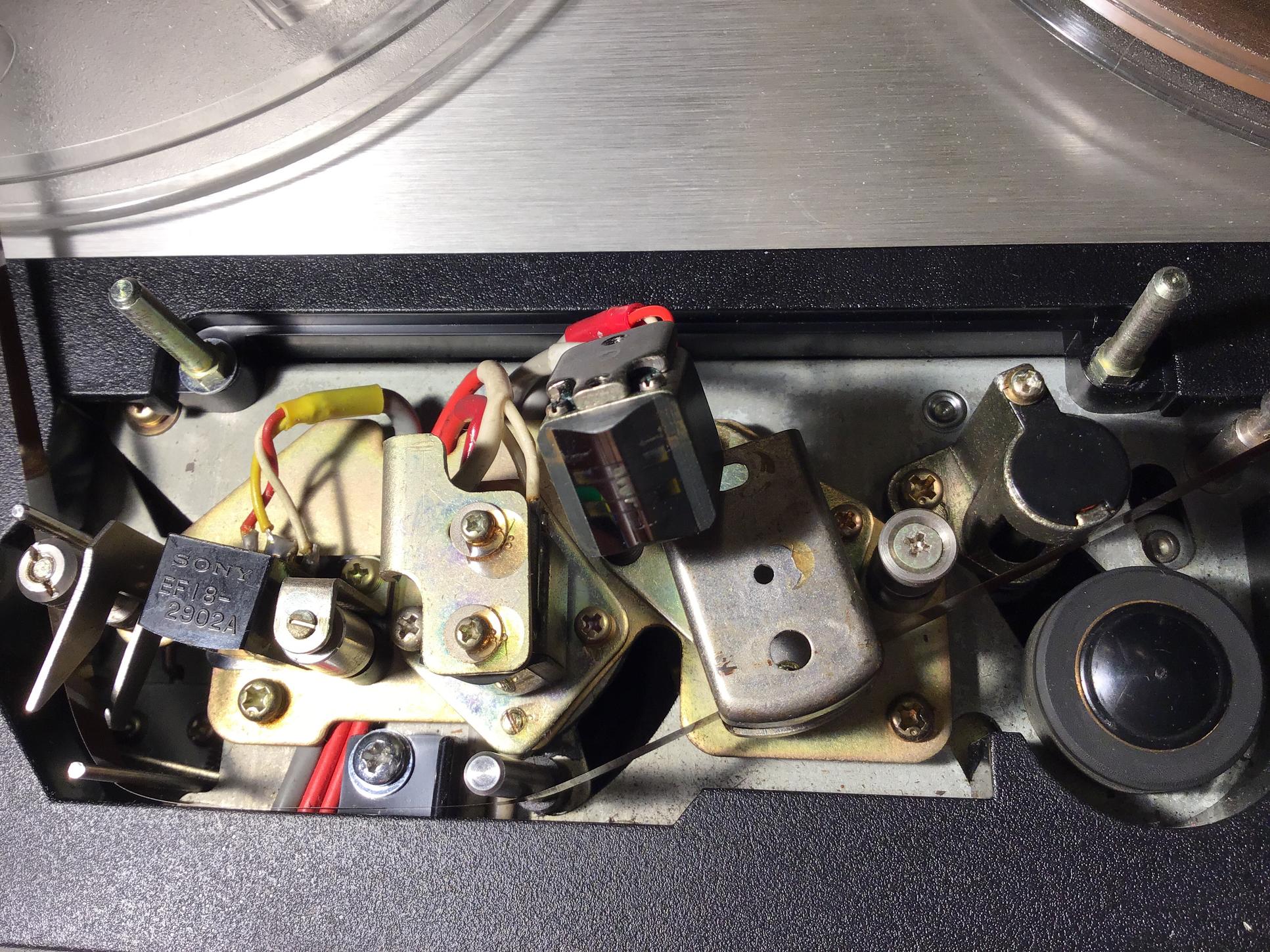

            see näeb välja kui kõnts.
            lõhnaõliga vatitikku on juba proovitud?

              Olen pets helipea puhastus vahentiga ja vatitikkuka
                Vs: Lintmakki helipea
                Noh, ma puhastaks veel.
                Ferriitpea (nagu kirjas) ei tohiks nii kergesti kuluda aga k.s.t.

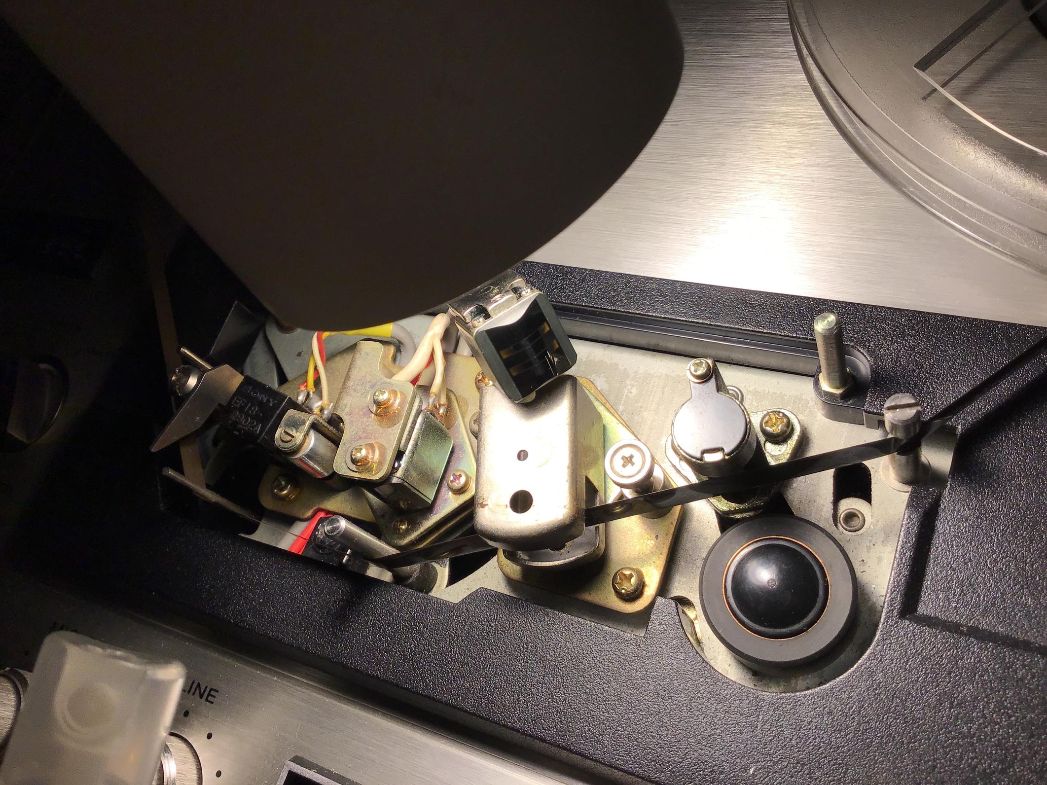

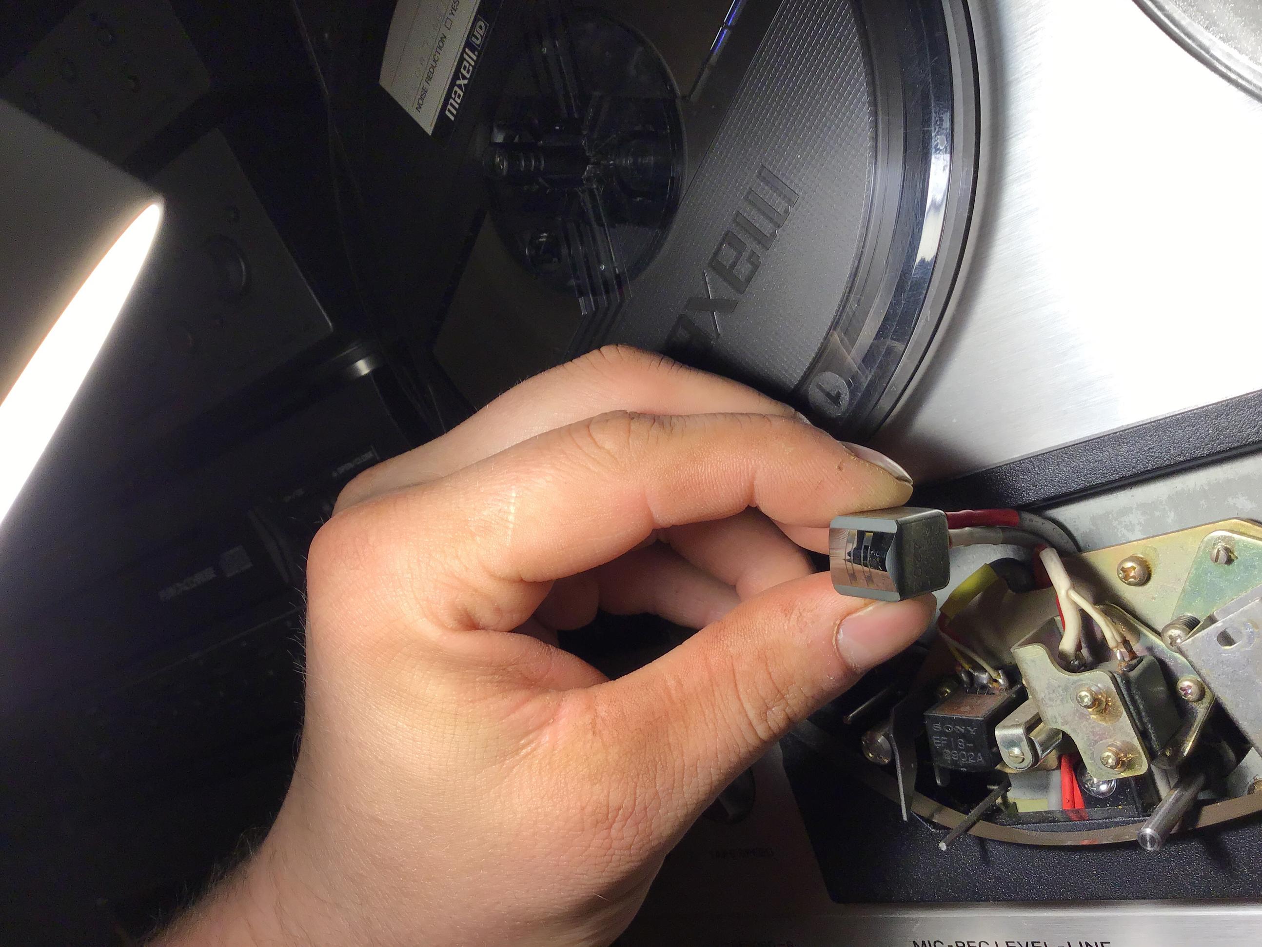

                    Tehtud piltide puhul võimatu tuvastada - helipea asend ja valgustuse nurk on valed, et tööpinnast ülevaadet saada.
                    Näiteks selliselt pildilt on juba miskit täpsemini näha:
ID:	871886Click image for larger version
ID:	871887Click image for larger version

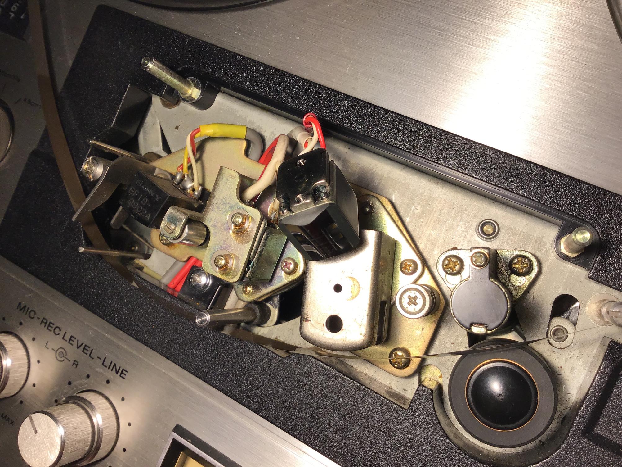

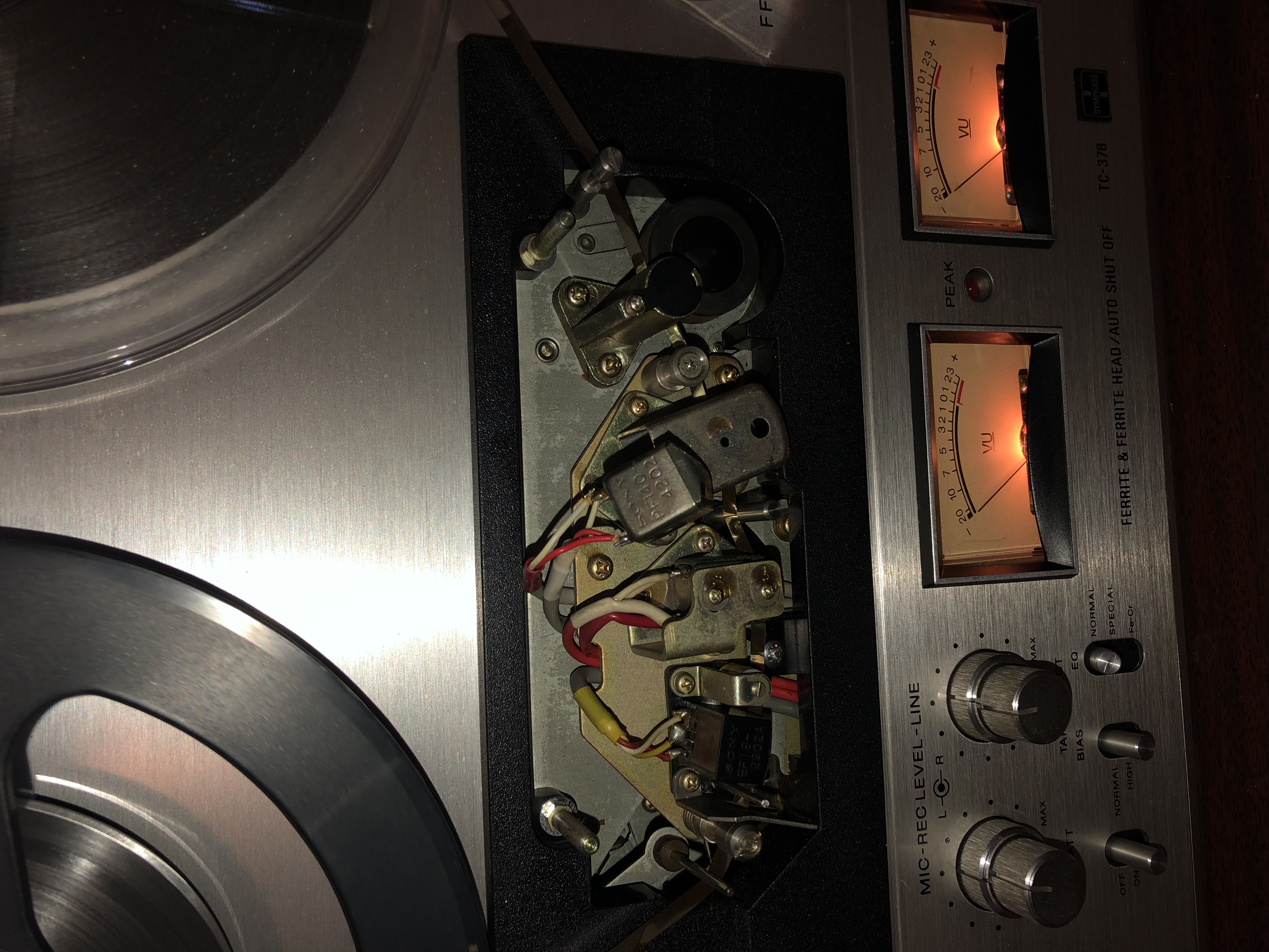

                        Puhastasin ära putamaks enam ei lähe helipea!

                              Vs: Lintmaki helipea
                              Sinu esimeses postis antud pildil ju kirjad mis on helipeale sisse pressitud ju kenasti näha....need kirjed siis googlisse ja voilaaa....saame teada juba ka partsnumbri jne SONY PLAYBACK HEAD (PF-140-4202) P/N 8-825-534-00 ...edasi googeldades annab kasvõi sellise vaste... https://www.ebay.fr/itm/Sony-TC-755-...-/323224417207 kasutatud küll aga peaks sobima küll, samuti võid proovida uurida Tartu Arwestist, nemad ka tegelevad sony-ga, äkki nemad oskavad miskit kosta...
