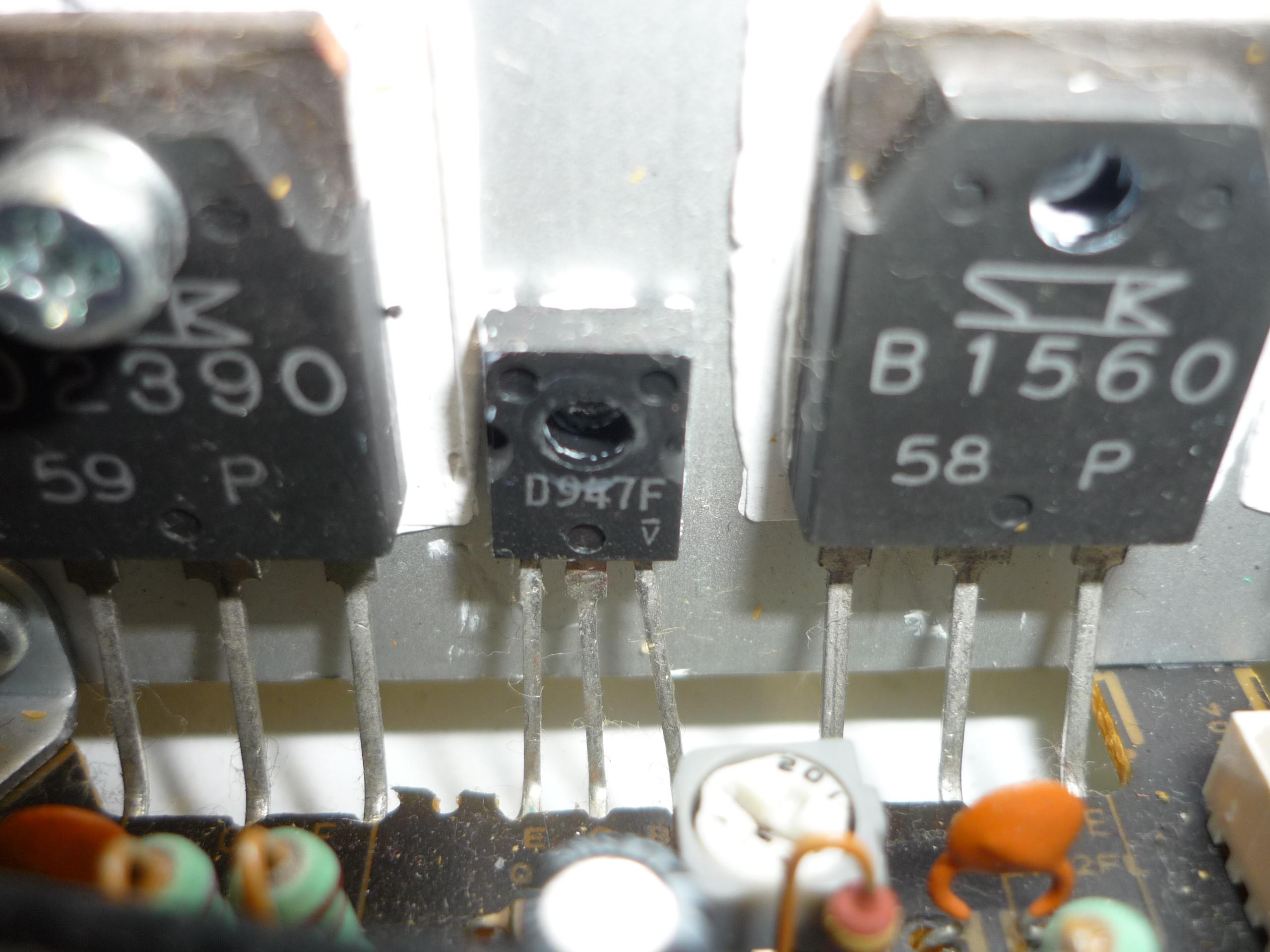

    Lahkamislaual pealkirjas nimetet ressiiver millel üks frontkanal otsa on saanud.Lõpus Sankenid (2SD2390&2SB1560)mis on surnud koos draiveriga 2SC947F.Küsimus suurele ringile: millega see 2SC947F(Skeemil Q103FL) darlington suht valutult asendada.Palju infi tema kohta ei liigu.Väidetavalt Denonile valmistatud "custom made".
    Asjalikud nõuanded teretulnud!

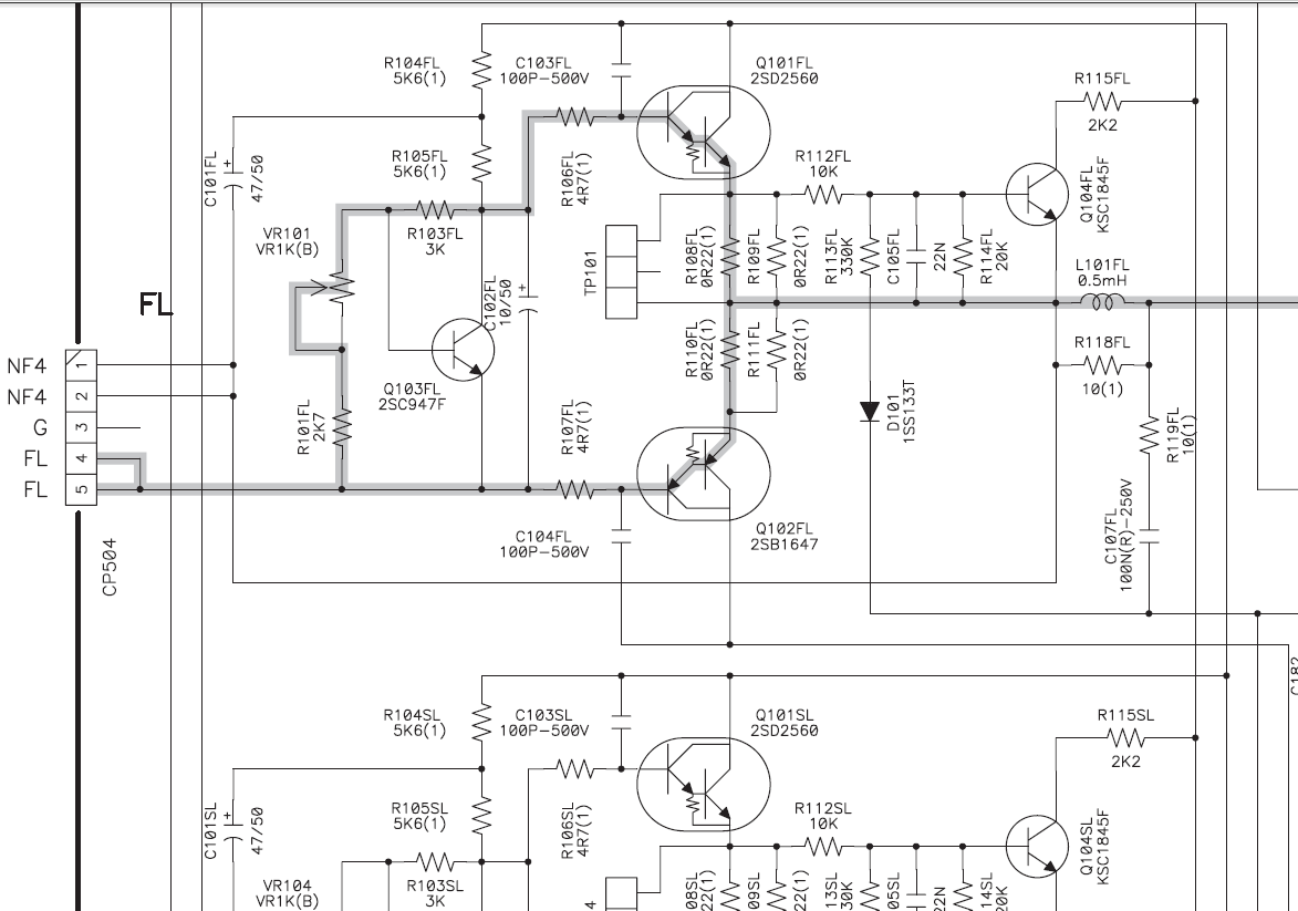

    Skeemis 2SD947F - Darlington with high current gain built-in 4k resistor between base and emitter.
    Esmalt tundus aga siiski abi sellest pole.

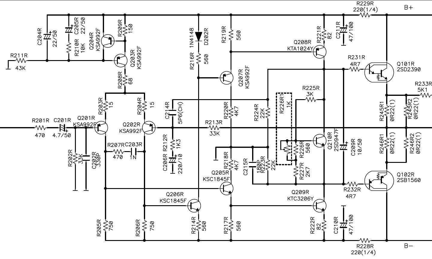

      Siin pilt 2106st

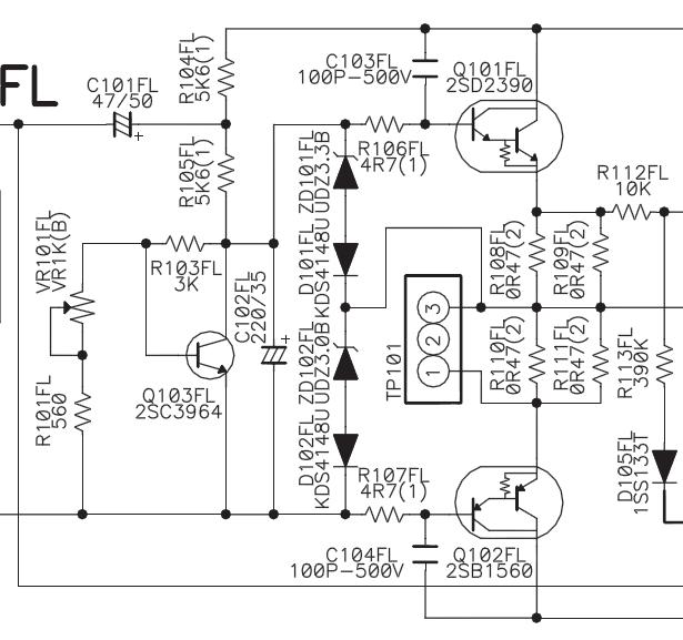

        1908 s 2SC3964

          Jah mingi seltskond lausa soovitab 2SC947F vahetada 2SC3964-ga.Sellisel juhul soovitatakse lisaks vahetada(vähendada) ka R101 2,7k 680R väärtuseni ning peale neid toiminguid TP101 seada jõudevool 2mA(+/- 0,5mA).Samas mõni soovitab katsetada MJE340-ga ja pidavat olema kindla peale minek ka BD139.Peab uurima andmelehti.Kuna peale lõppude ja draiveri oli maha põlenud ka R115(2K2) ja temaga kollektori kaudu laulatatud Q104(KSC1845F) siis sai veel vahepeal kogu ahel läbi käidud kuid tundub,et nähtavaid/mõõdetavaid anomaaliaid rohkem pole.Parem karta kui kahetseda...

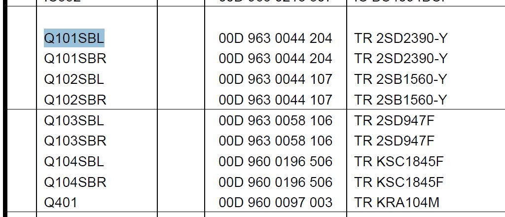

            Skeemis on tähis Q103SL (2SC947F). Juppide nimekirjas on tähis Q103SBL (2SD947F).
            AVR1506 manualis on selline segadus.
