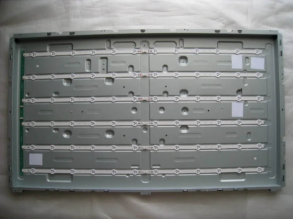

            Selline näeb välja. Kõige lihtsam on ebayst, aliexpressist või mujalt hiina müüjatelt sama paneeli jaoks riba osta ja ära vahetada. Teine variant on üksikuid LED-e vahetada, aga ma ütleks, et ribana tuleb kokkuvõttes odavam (kui arvestada aega ja vaeva).

              https://ae01.alicdn.com/kf/HTB1AQ3QJ...32-inch-40.jpg
              Tänud vastuse eest.
              Kas see võiks olla asi, mida ma otsin?
              http://www.ebay.de/itm/Samsung-LED-Backlight-Interface-2014SVS40-3228-LO6-REV1-6-fur-zB-UE40H5500-OK297-/311681739645?hash=item4891adeb7d:g:Fr8AAOSwIgNXuv2 z
              Kui arvestada, et üks kolmandik on hämar, siis oleks nagu kaks ülemist pikka rida pimedad. See tähendab nelja uut riba. Hind on muidugi üsna kirves. Terve teleritäis ribasid ületaks juba uue teleka hinna
              Mis endiselt on selgusetu, kuidas need ribad ühendatud on? Kas ledid riba peal on jadas ja ribad omakorda mingi koguseni jadas? Või on ledid riba peal rööbiti ja ribad jadas. Või on ledid jadas ja ribad rööbiti? Ma ei usu, et neli riba 12st otsustas järsku üheaegselt läbi põleda.

                Miks mitte? Teleri ülaosas on nagunii kliima päris troopika, kui lisame tahestahtmata mingi hulga tolmu mis sisse koguneb aja jooksul, siis on tingimused olemas et varasemalt läbi minna. Eks need led'id on ka samsal siiski sobivalt odavpakkujalt hangitud, see hõlbustab läbiminekut.
                Teise punktina tasub kontrollida nende ribade driverit, alati ei pruugi ju riba ise läbi olla. Võtad lahti, mõõdad kas ribadele mingi pinge üldse tuleb, või palju see erineb allosa ribadele tulevast. Driverid võiksid asuda T-Con plaadil.

                  Peab vaatama jah, kuidas nad seal grupeeritud on. Võibolla 3 gruppi, igal 4 riba paralleelis ja igal grupil oma driver. Kes teab
                  Ribasid omavahel praegu vahetada ei kannata? Kui vahetad mittetoimivad toimivate vastu ja ikka üleval valgustus puudub, mujal olemas, siis pole viga ribades. Niisama pole mõtet kalleid ribasid tellida.
