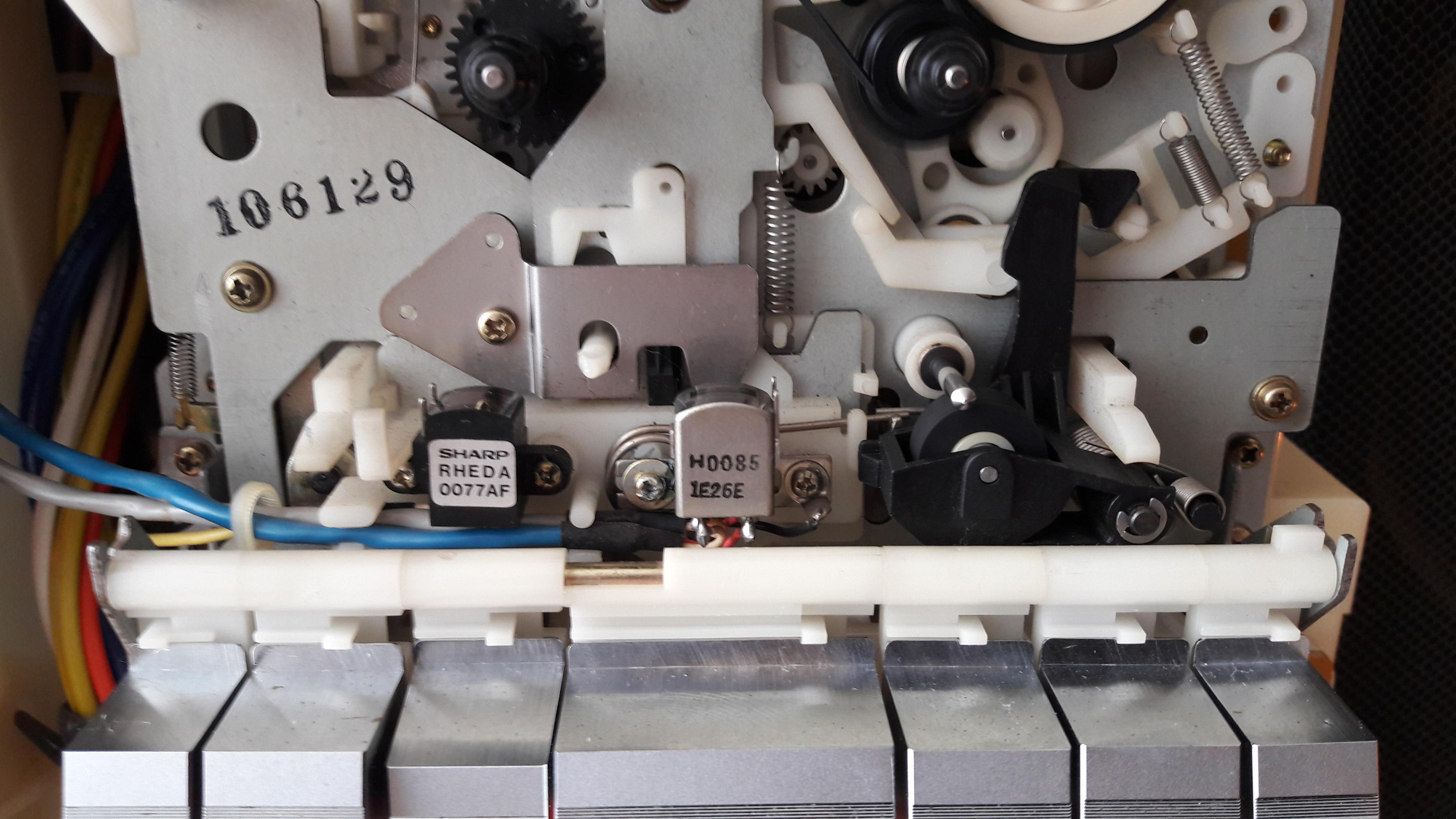

Kassetikal tekkis probleem. Heli ujub, ehk kord on ilusasti terav, siis aga jälle tuhm. Puhastasin toonvõlli ja surverullikut, kuid tulemust see tegevus ei parandanud. Mida võiks veel teha? Kevadel vahetasin surverulli uue rulli (http://www.serigo.eu/catalogsearch/result/?q=180047) vastu. Ehk on selle kvaliteet madal?

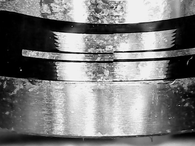

Pane ilma kassetita "Play" ja katsu kui tugevalt parempoolne poolija kerib. Väga võimalik, nagu ka martinj ütles, te poolib liiga tugevalt ja rebib lindi toonvõlli ja surverulli vahel viltu. See üsna levinud viga eriti õhemate lintide puhul. Vahel on seda ka lindil paista väikste kortsude näol. Võibolla isegi õnnestub mingi pisikese peegliga näha, mis lindiga mängimisel toimub.Comment
Vs: Kassetika heli ujub
Siis oleks ikkagi hea teada, kuidas lint käitub. Kui sa surverulli juba vahetasid, saad kindlasti hakkama ka järgmise "kavalusega": Võta üks väheväärtuslik kassett, tee see lahti ja lõika (või sae) ära see plastikosa, mis katab päid ja rullikut. Seejärel uuesti kokku. Nii et mängimise ajal näeksid mis toimub. Võid ka survepadja prooviks ära võtta. Väga võimalik, et miski sunnib linti üles-alla kõikuma helipea ees. Võibolla on pea väga kulunud? Pea võib kuluda püstsuunas natuke "kumeraks" ja seetõttu lint sellise pea ees üsna ettearvamatult käituda.Comment

Sellise markeeringuga, nagu originaalpea, ma ei leia. Mõõtsin praeguse helipea takistuseks 248 oomi ning valisin uue pea selle parameetri järgi. Uus on väidetavalt 250 oomi, markeeringuga YBBT62.
Panin veelkord uue surverulli, mille tulemusena "ujumine" lakkas. Ilmselt eelmine rull oli sattunud praak.

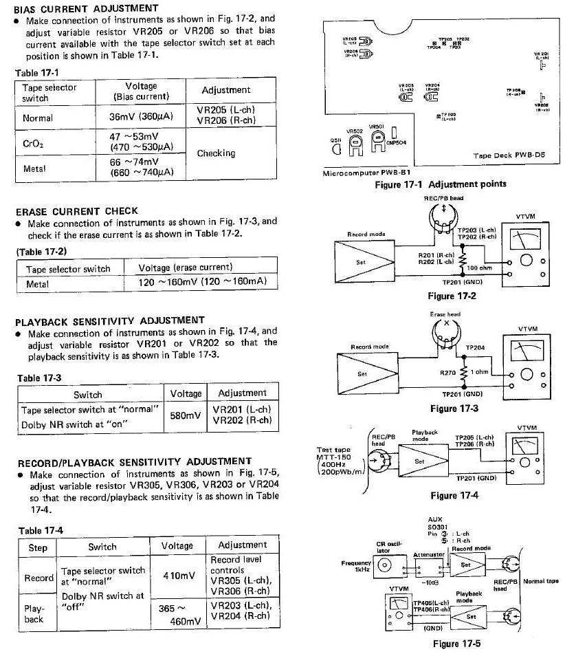

Remondimanuaalis on seadistamiseks vajalikud parameetrid olemas.
On keegi valmis seadistama? Mul omal puuduvad teadmised ja vastav aparatuur.
