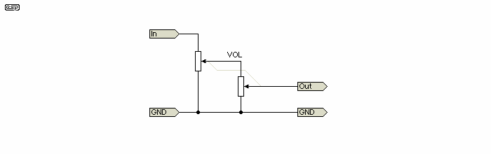

        Tegemist 60ndate Rootsi raadioga. Potekas on stereo 2 kanalit, peenike võll, 7cm pikk, joodetud trükiplaadile. Tundub, et selline nagu pildil. Kui ühendada balantsist mööda ja katkestada kontakt GNDga, peaks töötama?

          Midagi on joonisel valesti. Helitugevus ja balanss ühe potekaga (punktiir)?
          Ilmselt helitugevus ja balanss on ikkagi eraldi potekad. Ühendad helitugevuse liuguriotsa balansi liuguriotsaga (lühistad balansi) . Balansi potekal teed katkestuse maa otsas.
          Ma ostaks poest uue poteka, mis sobib trükkplaadiga. Võllile treiks sobiva vahetüki.

            See on vist logaritmilisuse tekitaja hoopis.
