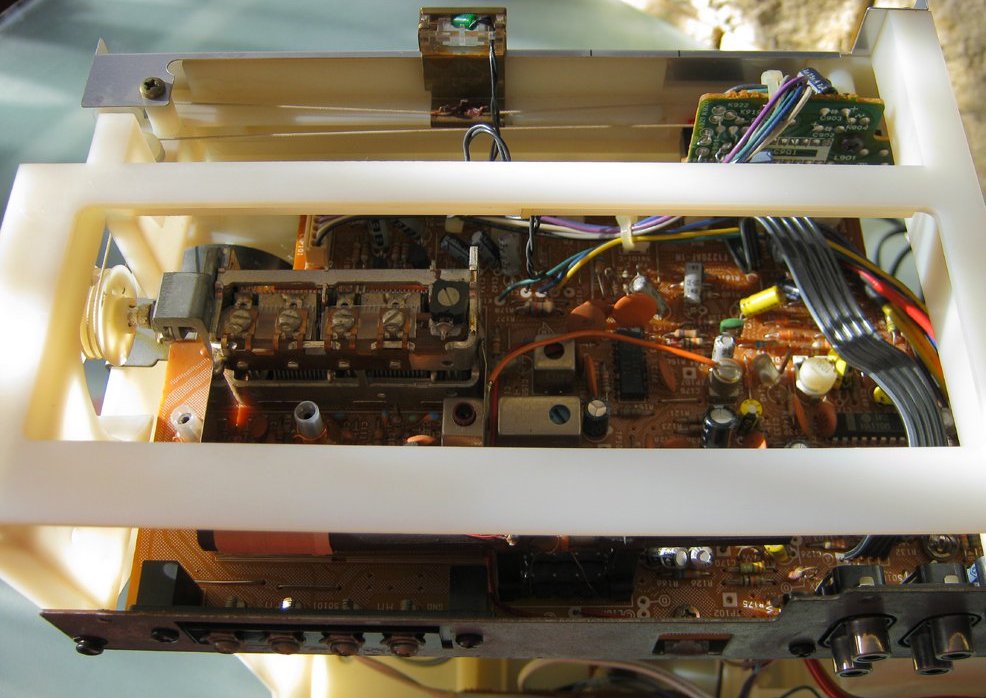

    Tere. Küsin nõu 1981a. Sharp VZ-3000 raadio kohta.
    Raadiot kuulates on kosta õrna surinat-sirinat, kuigi raadiosiganaal on hea. Kuulates plaati või kassetti seda sirinat ei esine.
    Kas võib olla, et mingid vastuvõtja komponendid on "vananenud" ja vajaksid uuendamist? Mida teie kogemused ütlevad?
    Raadioosa näeb valja selline:

          Midagi on viltu. VZ3000 ei näe selline välja nagu pildil. Või on minu oma teistsugune?

                Vs: Vanakooli sanga raadio vilistab-suriseb
                Esmalt postitatud J_K poolt Vaata postitust
                Ok, pildil on VZ3000 kloon Toyota EA400, millel minu VZ3000-ga vahet niipalju, et pildil on RCA otsad, mul on 5DIN ja antennipistik on mul 3-pin tüüpi.
