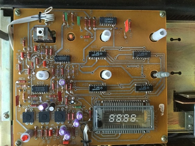

    Rostov 112 lindilugeja ei tööta korrektselt. Numbriline väärtus loetakse komakohas 0-9 ja seejärel alustab uuesti nullist (displeil neli kohta 000.0). Kõik muud funtsioonid, k.a loogikafuntsioonid (otsing ja 0-stopp) töötavad laitamatult. Selge, et läbi foorumi makki ei remondi, esialgu oleks tagasiside eest tänulik. Vene foorumites pole sarnast viga käsitletud, pigem viidatakse teistusugustele vigadele, mille algpõhjuseks on toite- või loogikaploki lüütide rikked.

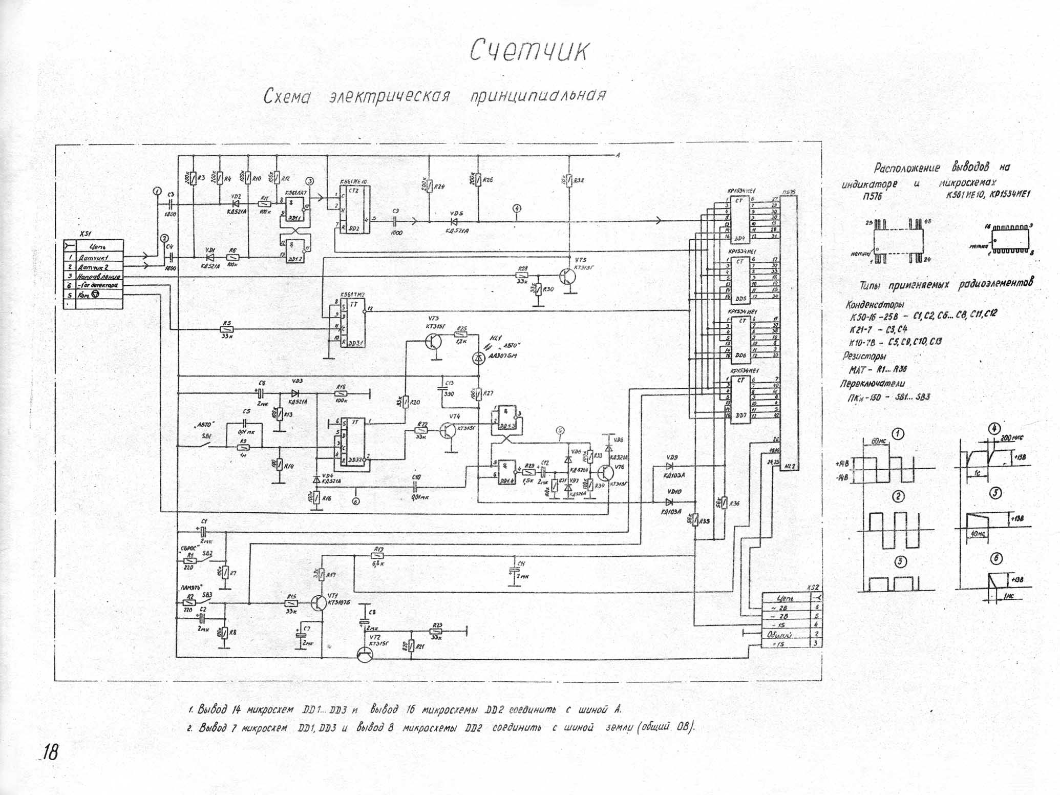

    Lisatud pilt ja skeem loogikaplokist.

    Kas nii, et kõige parempoolsel segmendil numbrid muutuvad ja ülejäänud segmentidel on koguaeg null näidatud?

      Jah, täpselt nii.
        Vs: Lintmakk Rostov MK-112C remont
        Tundub, et ei teki ülekannet järgmisele loendurile, ehk vigane võib olla kas viimane või eelviimane loendur.
