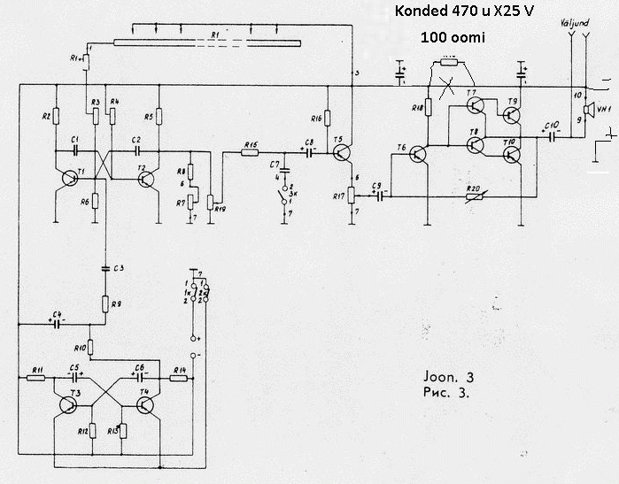

      Elektroonika võibki korras olla.
      Arvatavasti ei ole tootmise/disainimise ajal mõeldud, et keegi hakkab seda kasutama läbi odava kuubiku.
      Ja seetõttu (vaadake skeemi) puuduvad kõikvõimalikud lahtisidestusfiltrid toites .
      Ja see vähenegi kogus parasiitkomponente satub läbi baasitakistite baasidele ja võimendatakse üles.
      Nii võiks teha.

        Katsetasin nüüd veidi lüütidega. Jõudsin väja kuni 3300uf lüüdini. Müra on küll tunduvalt vaiksem, kuid siiski kuulda. Klahve vajutades ei tule ka puhas heli, pigem nagu kerge vibraga.Midagi on vist kahesilma vahele jäänud, sest 3300uf on üsna palju juba... Elektroonika peaks korras olema, sest patareidega töötab ilusti.
        Nii madala pinge, nii suure voolu ja sellise skeemi puhul puhul ainult 3300 mikro Faradist silumiseks ei jätku tõesti. Kui pooljuhti silumiseks ei kasuta siis tuleks lisada vähemalt paispool ja pärast paispooli veel üks selline kondekas. Sobiva paispooli võib saada arvuti toite ploki seest. Osadel on sellised paisppolid 220 V sisendahelas. Vanades lampraadiotes oli anoodpinge silumiseks alati pauspool ja kaks suurt kondekat kummalgi pool paispooli. Lihtsam ja odavam on lisada kolme jalgne stabilisaator. Aga selleväljundis peab ka kondejas olema, muidu võib genereerima hakata.

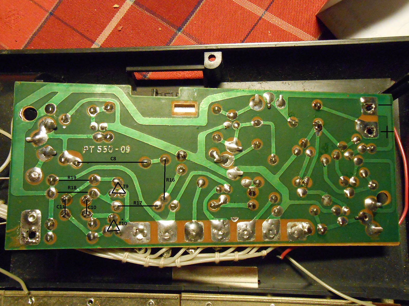

          Niih. Sai vahepeal muretsetud martinj-i soovitatud konded ja takisti.
          Tegin ka plaadist pilti ja joonistasin mõned komponendid peale:

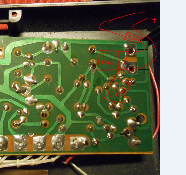

          Näitasin martinj-i skeemi muudatust ja enda tehtud pilti veel ühele targemale vennale, kes soovitas teha nii:
          Tegin. Proovisin reguleeritava adapteriga. Urin on ikka sees, vaiksem kui muidu ja klahve vajutades on Pille heli vaikne ja särinaga. Nagu genereeriks.

            Proovi parem seda martinj poolt soovitatud skeemi.

                  Vs: Klaver Pille adapteriga
                  Esmalt postitatud Tuki poolt
                  [ATTACH=CONFIG]12177[/ATTACH]
                  Siin peaks olema kondekas-takisti-kondekas aga on takisti-kondekas-kondekas.
                  Mis sellise lahenduse puhul see plaadi poolne pinge oli ? Takisti tõttu see pinge langeb.
