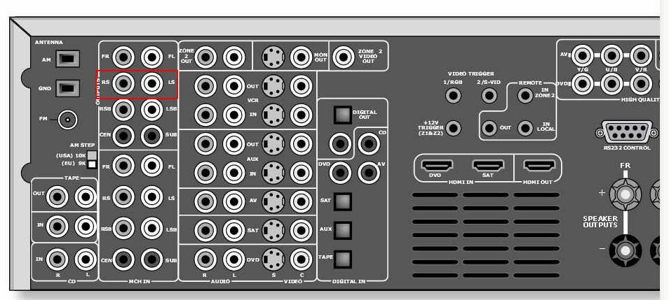

            Kas otse woofrisse signaali andes tuleb heli läbi?, aga nendest väljunditest woofrisse... Click image for larger version
ID:	868980manuaalis küll öeldud et väljundid nr 25 ja 27, aga see paistab olema nende apsakakas, siiski niipidi nagu minu pildil 26 ja 27.
