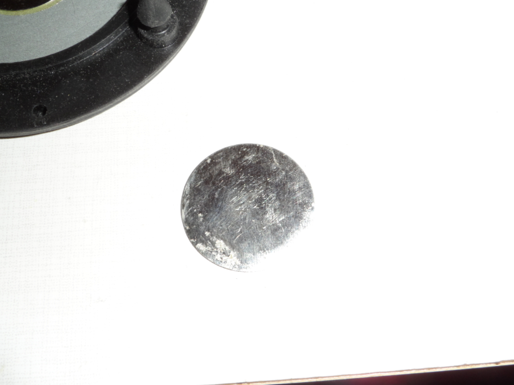

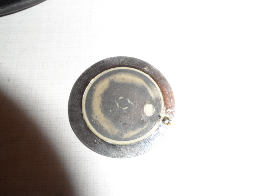

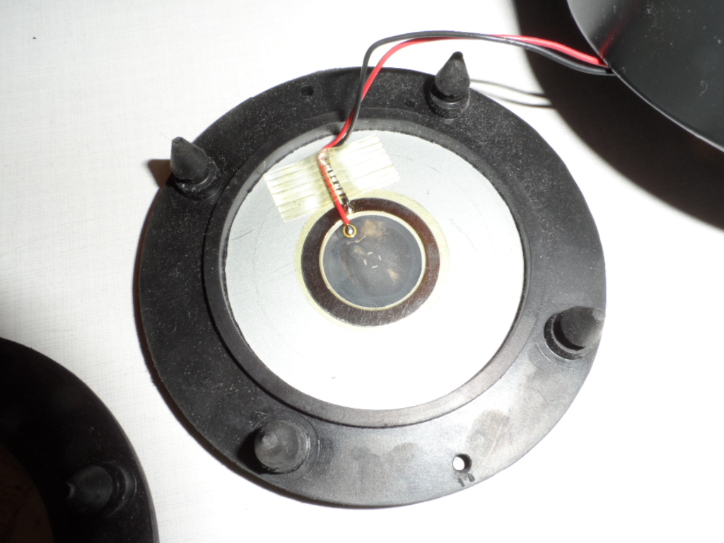

    Mure järgime lagunes ära elektroonilise Yamaha DD9 drummi padja andur kas keegi oskab soovitada ja aidata kuidas seda paranda või kust uut andurit saada.
    Tegu siis säärase väikse õhukse plekist anduriga.

    Näeb täpselt välja nagu pieso-element. Neid on tuhandeid, pisut vanemad mänguasjad ja klahvidega lauatelefonid on neid täis.
    Kindlasti vedeleb kellegil veel sahtlipõhjas selliseid.
    .. pildilt ei saa aru, kas too oli mõlemalt poolt sile või plastikkupliga või.. ja mis mõõtu too on?

      Tere,Läbi mõõt 28 mm ühepoolt on sile ja teiselt pool on miski plastikuppel peal sileda poolega oli liimitud õhukse 2 poolse teibiga plekist nii nimetatud trummi padja külge.
      Kas neid on võimalik kukilt osta 3 tk oleks vaja.Siis saab laps edasi mängida.
      Tänan!
      Selline asi nagu täpsemalt http://www.designnotes.com/Merchant2...roduct_Count=7

        täpselt sama mis pildil tundub on siin kohaliku poe kaudu tellitav
        aga tegelikkuses ei saa ainult väljanägemise järgi otsustada. sest olenevalt kujust ja pindalast ja paksusest on neil erinevad parameetrid, tundlikkus ja resonantssagedus. seega peale välimuselt sarnasega asendamist võib ilmneda, et pill kõlab teistmoodi. lisaks muidugi oleneb ka kinnitusest ja tsentreerimisest.

          Tänud kõigile vastajatele tellisin serigost 10tk kuna väiksemat kogust ei saanud maksma läks alla 5 euri veits.
