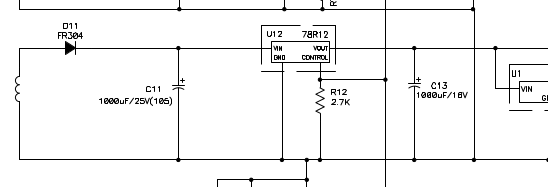

                      Vs: Kodukino põles läbi ülepinge tõttu
                      Algatuseks tiri natuke kirjandust ja hakka studeerima.
                      Electronics forum for electronics experts to repair defective appliance.
                      Ilmselt tegemist selle mikroskeemiga.
                          Kõige tähtsam on skeemi osata lugeda. Toiteploki skeem on kaustas SCHEMATIC DIAGRAM.pdf 3,3MB joonis 12-10.
                              Kontrolli pinget elektrolüüdi CL4 (330μF450v) otstel, peaks olema üle 300 voldi. Kui seal on pinge, siis kontrolli pinget C82-C84 otstel ja ka näiteks C11 otstel.
