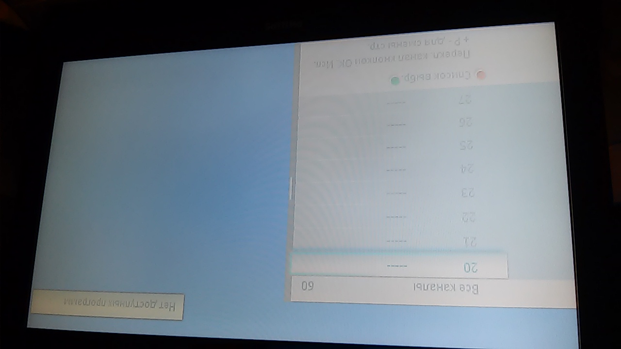

                Tänud, BJ3.1E ta ongi, kõige muu seest leidsin sellise tuttava koodi
                Siin ka pilt pildist, miskipärast ainult jalad taeva poole. Tutvun siis kirjandusega, et mis imeloom see AS15-F on

                  Vs: Philips 37PFL7603H pilt hele ja värvid paigast
                  hei!
                  selle kivikesega ilmselt ise hakkama ei saa!
                  mis sa Kaits arvad, on see kivi viga?
                    trv, antud pilti vaadates jahh, ja kui see kivike veel ka kuumeneb siis kindel...normaalolekus peab see kivi olema vaevalt leige.
