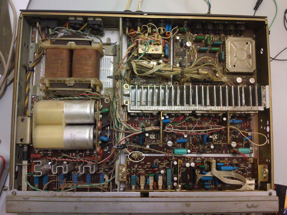

                Kas Y-7111'el võib eelselektor plaadi eemaldada ja sisendijuhtmed otse eelvõimu vedada nagu seda saab teha Y-101'l?

                  Kas Sul skeem on? Kirjuta skeemi järgi, milliseid pistikuid või ühenduskohti seal kasutada tahad?

                    Soovitatav on sisendselektor teha kummalegi kanalile oma releedega ja sisendite arv jätta samaks.

                      Plaanis oli kaotada ära kõik need vene DIN pistikud ja asendada kaasaegsetega nii, et mul poleks seal enam 4 sisendit, vaid üks (pole tarvis rohkem). Kui ma asjast õigesti aru olen saanud siis järgneval pildil valgega märgitud pistik peaks olema eelvõimendi sisend. Y-101 võimendil eemaldasin sisendi plaadi täielikult ning ühendasin sisendi otse eelvõimendi külge ja toimib probleemideta.
                      Miks kummalegi kanalile oma releega ahel targem teha oleks? Kas lõppvõimu releest ei piisa?

                        Esmalt postitatud Kaarel Rohtla poolt
                        ...vaid üks (pole tarvis rohkem)....
                        Siis pole on ainult RCA pesad ja sealt otse eelvõimu.
                        Siin on midagi sassis. Kas jutt käib sisendite valimisest (kivilülitide asemel releed) või lõppvõimendi väljundis olevast kõlarite ühendamise releest?
                        Sobiv relee oskab korraga lülitada mõlema kanali signaali ja ühendada/katkestada mingi sisendi. Kui Sul üks sisend, siis pole releed vaja. Tegelikult on mugavam, kui ikka mitu - CD otse üle üle pote lõppvõimu (saad parema heli) ja MP3 mängija läbi eelvõimu, sest selle signaal on nõrgem.
                          Kummalegi sisendkanalile oma releed - et kanalitevaheline ülekostvus oleks väiksem. Väljundreleedest, mis kaitsevad kõlareid sisse-väljalülitamise impulsi ja alalispinge eest rikke korral, polnud juttu.

                            Tänan, sain oma vastuse!
