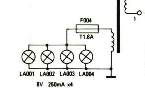

    Tere.
    Palun andke nõu, millise Oomipoes leiduva LED-ga asendada tuneri olemasolev kuid läbipõlenud tagantvalgustuse pirnid.
    Remondijuhis annab originaallambi parameetriteks 8V / 250mA.
    LED võiks olla valge tooniga.
    Millist LED-i ja kui suurt takistit pean vaatama?
    Neid lampe on seal 4tk, ühendatud rööbiti

    mina pigem oleksin teostanud katse-eksitus meetodil, kuna on palju kõikuvaid muutujaid, mida ei saa täpselt ette valemisse panna.
    esiteks lampide pinge on 8V ja nende tarbimine kokku oli 1A. kui selle asemel panna mingid kokku 100mA ledid, siis ikkagi pinge trafo mähisel kindlasti on kõrgem kui 10V ja pole etteteada ja ei saa ette täpselt takisteid arvutada.
    samas muidugi väga täpne ei pea olema, sest enamus ledid on valgustus suht sama tugevusega seal 10-20mA tarbimise vahemikus.
    teiseks võiks teha katse ja ühendada dioodsild ja 100uF konde ja siis oleks täpselt näha, mis pinge seal on. siis on see umbes 1.41 korda kõrgem, kui algne vahelduv oli.
    ise arvan, et nende vanade nõrgavalgusega hõõglampide asemel sobiks, mingi posu 5mm-10mm ledid ja neid võiks ehk isegi rohkem olla, kui 4, et paremini hajutada. led kipub liga teravalt valgustama ja hägustamiseks ehk peaks mingit valget kilekoti kilet või häguseks lihvitud pleksiklaasi lisaks kasutama.
    ja kui tahta ligilähedale originaal hõõglambi tooni, siis soojavalgusega.
    led10, valge, 10mm, 15000mcd, s810tw4g-t, led, diood, 20, 30, 0.06, 10-49, cd, white, cold, 10, mm, s810tw4gt, 006, 1049, valgusdiood, valgusdioodid, diode, svetodiod
    led8, valge, 8mm, bright, olb8w5000, led, diood, 30, 20, 3.5, 0.07, white, cold, 5-9.9, cd, 8, mm, 35, 007, 599, valgusdiood, valgusdioodid, diode, svetodiod
    takistid pigem paneks iga ledi kohta eraldi, kuna ledid paralleelis võivad erineva tugevusega helendada. ja lisaks võiks 1 tavaline diood olla jadas, et vältida ledide riknemist üle 10V vastupingega.
    ja ühe 10mA led kohta oletame on AC pinge 10V ja led ise 3.5V ja siis 6.5V takisti peale sättimiseks, oleks ühe takisti väärtus 620-680 oomi. aga parem siiski katsetada, kuna 1 diood vahel laseb vaid pool perioodi läbi ja selle võrra helendab nõrgemini, samas dioodsillaga saaks parema tulemuse.
    kui ledid on paralleelis ja vahel ainult 1 takisti, siis vastava led arvu järgi takistus väiksemaks jagada.
    või kui 5mm-10mm jäävad lahjaks, siis vast kuskilt leiab 1W-3W mida ei peaks max vooluga kütma, vaid takistiga piirata endale sobivaks.

        LEDid ikka järjestikku ja selliseid gruppe siis niipalju kui vaja. Kindlasti sildalaldi ja kondensaator, et toitepinge oleks silutud; LEDil ei ole inertsi, nagu hõõglambil ja poolperioodalaldiga jäävad need häirivalt vilkuma. Selliselt tuleb 3 LEDi järjest ja ülejääv pinge jääb takistile.

          Kuniks teemaalgataja ei vasta, mis kujuga/kinnitusega/sokliga tal originaallambid, on võimatu asendusi pakkuda. See, et tal 4 lampi 8 voldise pingega töötasid ja olid skaalat tagantvalgustavad, ei lisa abistavat infot valgusdioodidele üleminekul.
          dieter on teoorias põhinõuded lahtikirjutanud, kuid isegi niilihtne subjektipõhine lahendus vajaks täpsustamist -originaal hõõglambi spekter ja intensiivsus/fookus erineb modifitseeritud ledi hajumiselt skaalaplastmassil nagu siga ja kägu.

            Originaalis olid aksiaalsed lambid. Oomipoes pakuti asenduseks "kaitsme" tüüpi lampe, kuid samade parameetritega mis originaalil. Loobusin ledidest ja läksin lihtsamat teed ning asendasin nende oomipoe lampidega.
