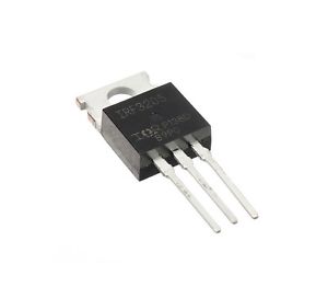

    Tere, kuna võimul põlesid mosfetid läbi ning sooviks neid ise vahetades asja korda saada proovida siis on küsimus selles, et kas võin võtta oomipoest ettejuhtuva IRF3205 mosfetid ja asi norm?
    Mosfeti peal oli kirjas "IRF3205 TOR P646D UCAS"
    (Asi rohkem enda huvi pärast sp ei soovi selliseid kommentaare nagu "lase proffil teha" v mis iganes )
    IRF3205 N-FET - Tõhus ja võimas 55V 110A 200W transistor. Suurepärane jõudlus elektriseadmetes.

    Ei tahaks uskuda, et esimesed ettejuhtuvad kohe sobivad.
    Millised seal originaalid on/olid? Samasugused IRF3205?
    Näiteks IRF3205 on N-FET ja mõeldud töötama nn. võtmerežiimis (avatud/suletud).

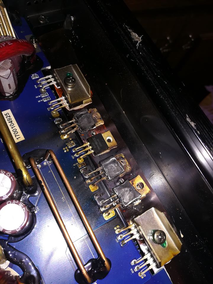

        "Võiks mõtelda asendamist IRF1405Z isenditega või IRF2805 või ka AUIRF3805" Mis nendest siis kõige parem oleks? Üritan asja lihtsasti ajada aga hästi, ei hakka väga suurelt asja võtma, jään lihtsalt vahetuse juurde hetkel, aga mis nendest siis kõige parem oleks? ja kui nendest üks valida siis peab vist kõik samad panema jah? mitte aind katkised välja vahetama nende vastu.
        Ehk saaksite oomipoe lingi anda? Just need on ka läbi põlenud, millel on vähe seda pastat või asja nende all... Kas mosfetite vahetamisel pean sinna ka mingi uue pasta alla panema siis?

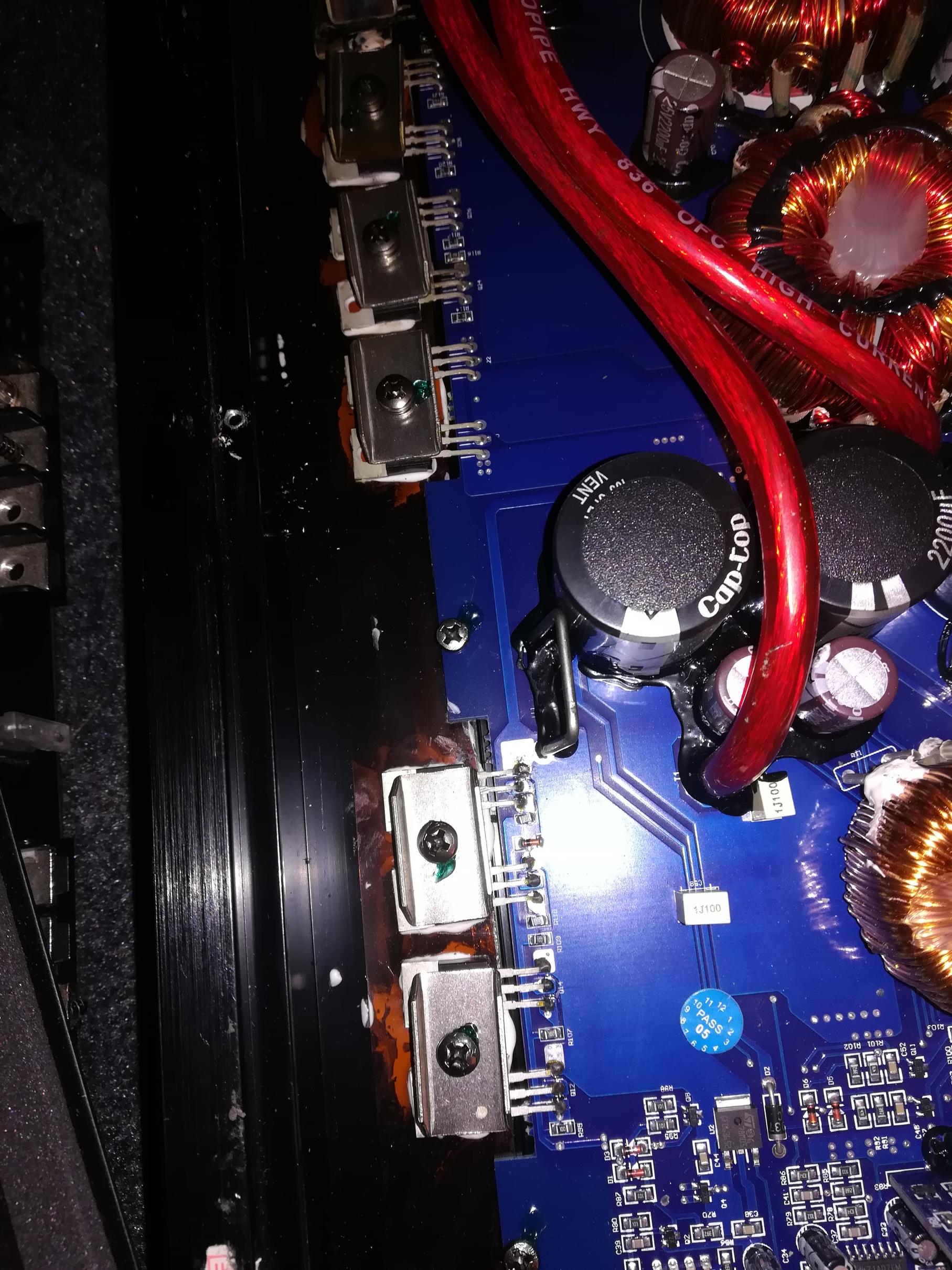

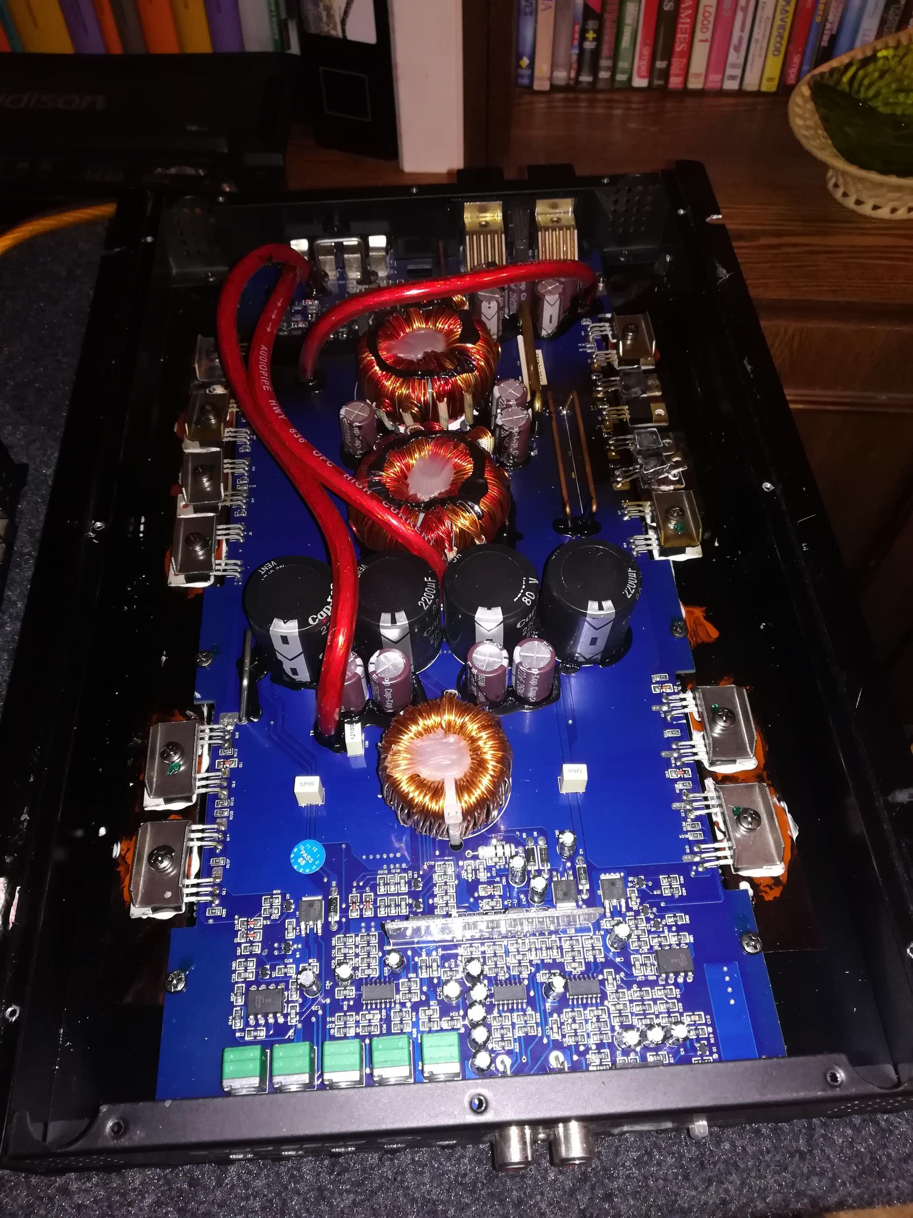

            Okei tänud info eest,aga viimane küsimus on see, et kui vahetan mosfetid nt IRF2805 siis pean nad kõik ära vahetama, isegi hetkeselt terved mosfetid asendama nendega?
            Ning kas oskate öelda, kas need 4 alumist on mingid mida ei pea vahetama? tunduvad nagu poleks ülemistega seotud... seal 4 lähedal teistmoodi ümbrus veits kui ülemistel(kontrollisin ja need alumised mingid teised mosfetid jah(kontrollin korrasoleku üle ikkagi), järelikult ülemisi peab vist siis vahetama, ja 200w tk siis noid 8tk üleval ühel pool ja teisel, siis mõtlesin, et 200x16=3200w pooleks ongi 1600 rmsi nagu võim on, selle järgi arvan aga no see oma looming, arvasin nii, eks teie targemad teate rohkem) Ja valin vist selle IRF1405.(helitehnikaga tegelev inimene soovitas mulle Irfz48 )

              Oi, oi. Arenemisemaa näib siin veel üsna lõputu, igav ei hakka kui vaeva näed
              IRFZ48 on viimane mis sinna panna -lahjem kui orginaalis IRF3205.
              Meeletu takistus ka neil -48tel, ligi 0.02 oomi..mina soovitaks, et see võiks olla sinna 0.002 oomi tuuri ehk 10x madalam. See, et saad need 48d odavalt kätte ei tähenda, et nad igalepoole sobivad. Ka on nad väikese voolutaluvusega, lubatud voolutugevus neil umbes poole väiksem kui 3205tel.
              Ja mis nüüd puutub sadade Wattide korrutamisesse mingi suurusega n=...
              Mul selline suur võim kus 60 transistorit igaüks 150W, et tundub nagu korrutades oleks ta üsna hea, isegi kui kahega jagada
              Point selles, et need mida sa vahetad on toitemuunduri transistorid, nende võimsus ei määra võimendi võimsust - seal teeb sama töö ära ka pm. 20W transistor kui asi normaalselt töötab - see W märgib tavaliselt lubatud hajuvvõimsust ja sel pole mingit pistmist lineaarresiimil töötava võimendiga. Teine teema on class D võimud, kus 150W transistoripaariga saabki reaalselt 1500W RMS võimsust sest selles skeemis töötavad transistorid saammoodi pm. lülitusreziimis.
              Ja vahetama pead ikka kõik, segamini asendus võib lõppeda kohe esimese kuulamiskatse järel uue remondiga - erinevaid transistoreid ei ole mõistlik sama funktsiooni koos täitma panna.
              Võimu reaalse võimsuse määrab ära see "mähised" seal keskel, õigemini pinge mis sellest tuleb, seda sama mähist need transistorid peksavadki mida sa vahetama asud nüüd Ja isegi kui sa need surnud transistorid sealt maha joodad siis võim peaks töötama - see toide on halb, seal on sisuliselt 2 toiteplokki paraleelis tööle sobitatud aga isegi kui 1 ei ole kasutusel siis on lõpptulemus isegi parem või sama. Lisaks vist oli see võim ka ise skeemiliselt üsna jama - toide on minumeelest tal maa ja + ehk ei ole nagu korralikumad, millised on kahepolaarse toitega. Kui mälu ei peta siis selle pildiloleva võimu draiver on HIP4080 ja see on üsna pähh kivi, parem ära toitega seal väga eksperimenteeri kui on kindel, et see võim iseenesest töötab ja toiteviga ainus. Lihtsalt jooda need rikkis 4 transsi seal maha ja pane ta nii kokku nagu oli, lühiseid ära jootmisega tekita, puhasta korralikult ära ja kui võim ise on korras siis ta töötab sul nii ka ilma nende 4 transita.

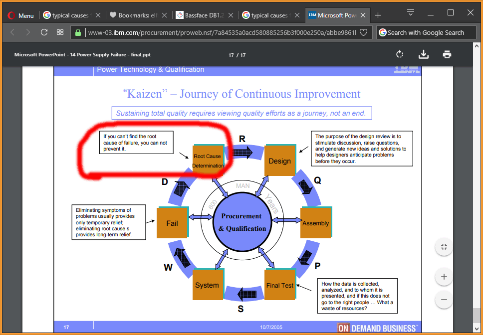

                      üldjuhul eelneb MOS-Fet-ide läbipõlemisele mingi alg-põhjus ... e. ... ainult väjatransistori asendusest ei pruugi piisata ja sa pead suutma testida ülejäänud skeemi vastavust normaal töörežiimile - pead teadma pingeid skeemi punktides või suutma ise otsustada mis need olema peavad - samuti suutma neid mõõta nii et saad õiged (tegelikkele vastavad) tulemused
                      (kuigi siin võib olla põhjuseks Fet-i jahutuse mittepiisav termokontakt -- siis jääb ikkagi küsimus , et mis kõik veel pihta sai ...)

                      1. https://www.google.ee/search?q=typic...+mosfet+faults
                        v.t. joonis all↓↓ src

                        Siin teemaalgatajal mure aiaga, teinemees tuleb rääkima aiaaugust...
                        1. asjakohasem pilt googlest https://i1.wp.com/powersupply33.com/...wer-supply.jpg
                        näita minule, kus siin pildil on step-down flyback või need teised, võõramaisete nimedega (mida sa emakeeles endale ei ole selgeks teinud) osad?
                        Üldse, tavalises standardses autovõimendi toiteosas, näita mulle mõnel skeemil, kus see asub?
                        Point on selles, et juba teemaga tegelema asudes tasub endale selgeks teha, millega üldse tegeletakse
                        Teemaalgataja kui tahad asja õppida siis loe läbi ja tee täpselt selgeks millest siin lehel räägitakse, see on 90% algtööst mida võiks teada:
                        The switching power supply below is the one that we'll use as a basis for this tutorial. It was designed to be used with audio power amplifiers but can be used for virtually anything that needs DC voltage greater than what's available from the automotive charging system. If you want to build a switching power supply to power an audio amplifier that you originally built to operate off of mains power but now want to use it for car audio, this type of supply will work very well.
