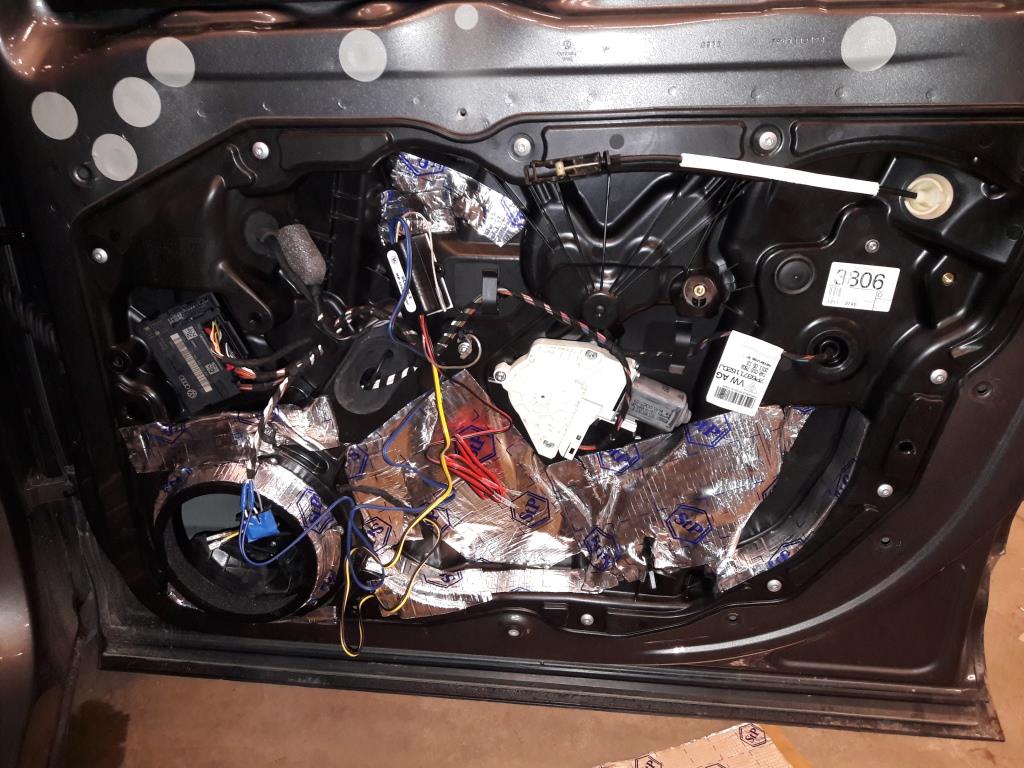

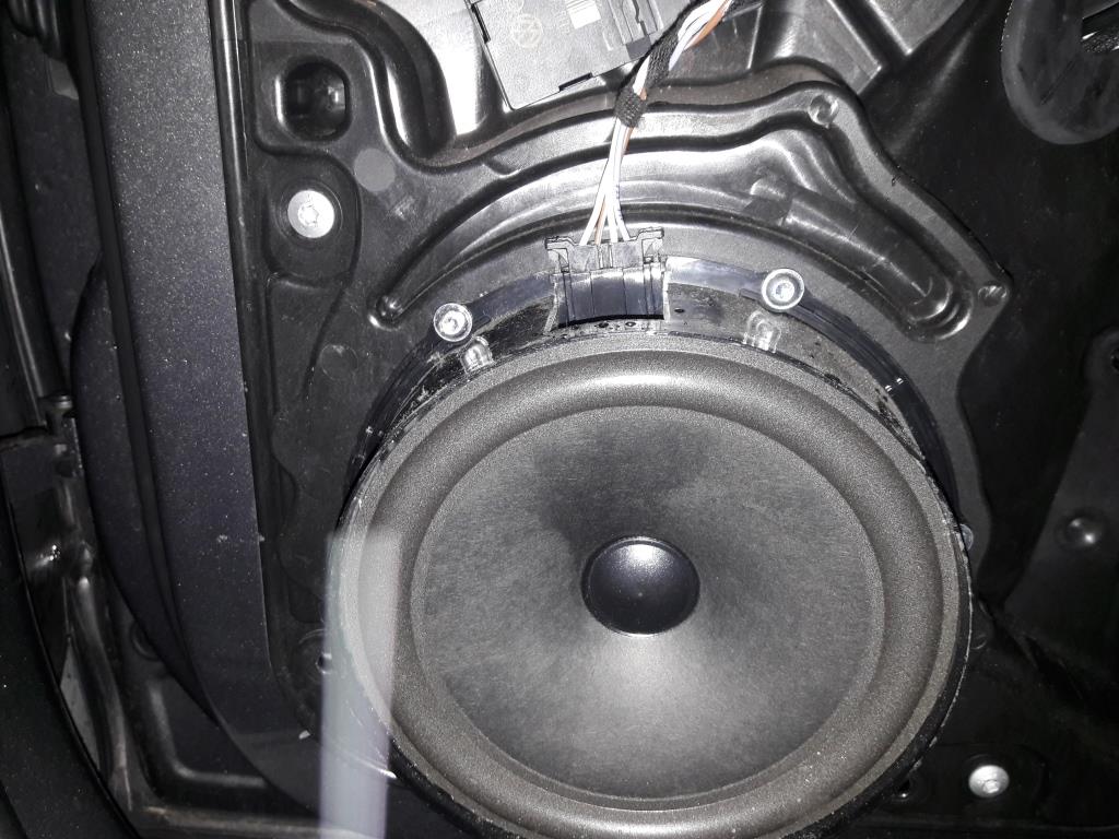

    Sai selline gümnastika läbi viidud:
    VW Touareg '12

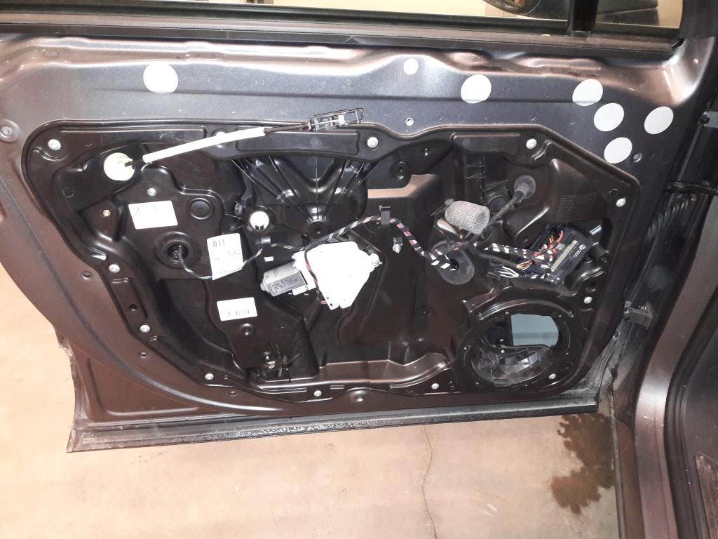

    Uks lahti - algus selles mõttes hea et pleki ja polstri vahel on veidi enamat kui niiskuskile ning polstri ja plastiku vahel ka ca 1,5cm paksune vatiinikiht.

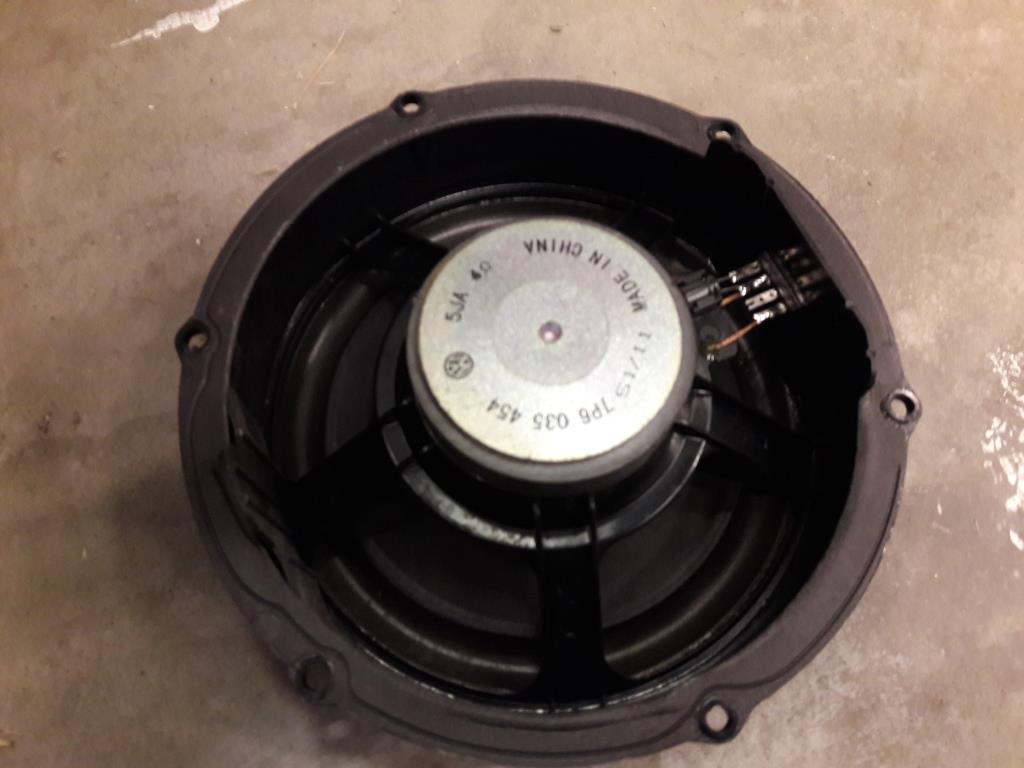

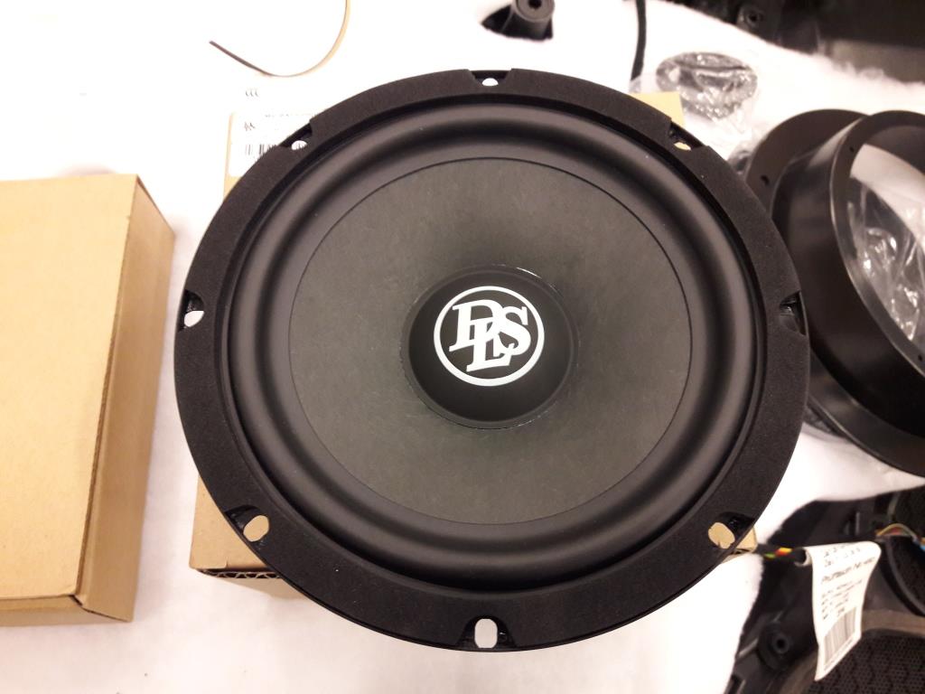

    Kõlariteks siis sonavoxi elemendid...pole aimugi mida nad endast kujutavad, kesk-madal läbimõõdus 17 cm, pildil näha ka "crossover"
ID:	879122Click image for larger version

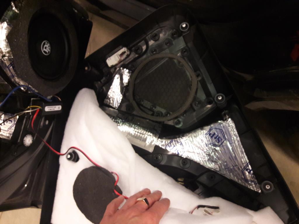

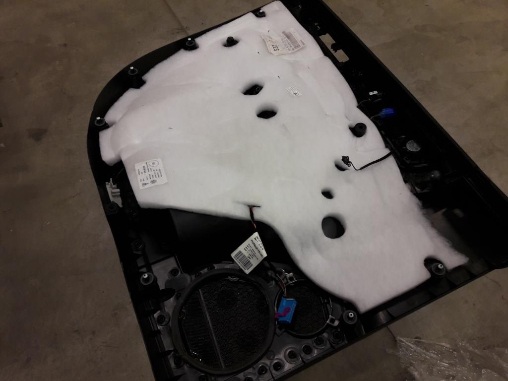

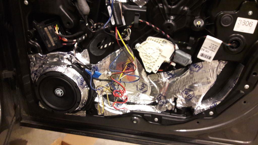

    Edasi, vanad rõngad maha ja uued sisse, ning sellised kohad kus uksetahvlis rohkem siledat/ribistamata pinda ka pigimatiga üle, crossover pisikeste isepuurivate ja kahepoolse teibiga uksetahvli külge. Jah tean, parem oleks mitte ukse sisse panna, aga see tähendaks hermeetikuga suletud plastikust tahvli lahtirebimist mida ma mitte teha ei tahtnud. Samuti siis polstripoolne uksetahvel vatiini alt pigiga kokku.

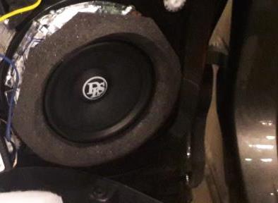

    Edasi, uus kesk-madalsagedus oma kohale ja kuna uus komplekt on veidi madalam siis et kõlar polstri vahele ei mängiks ka väike "krae" ümber kõlari.

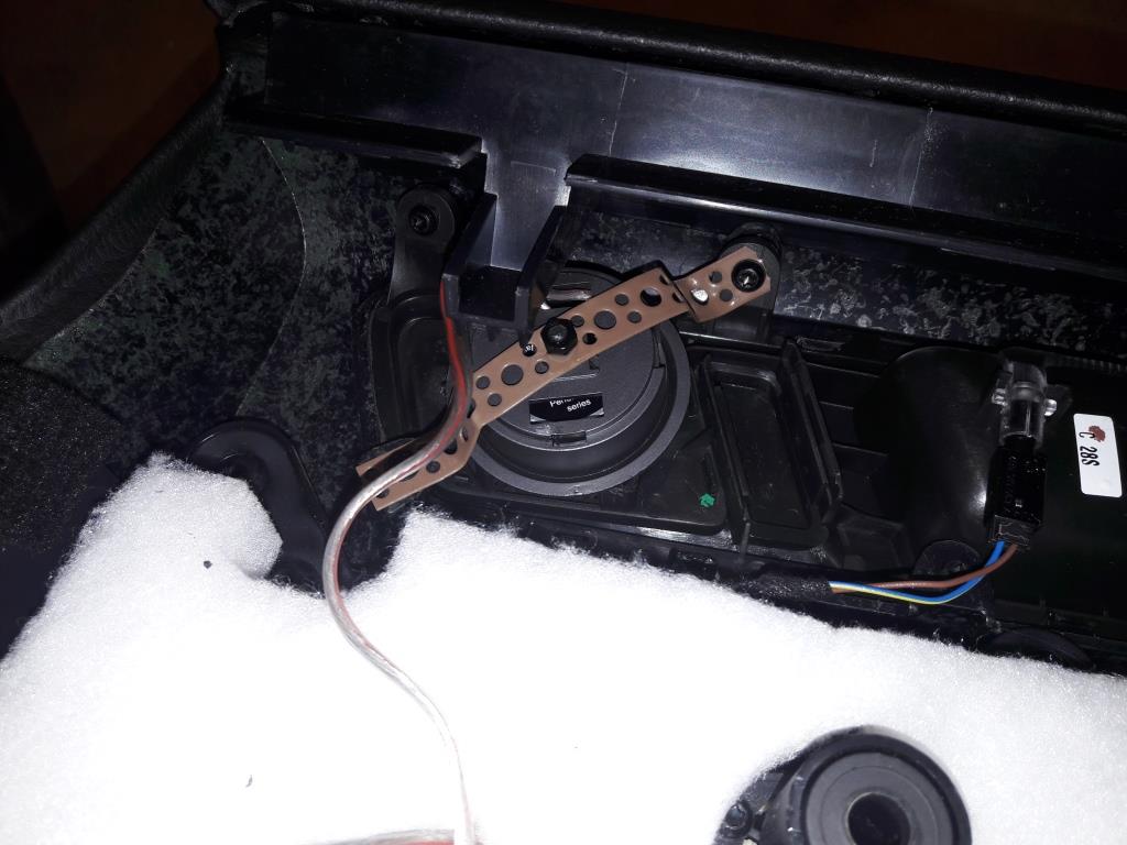

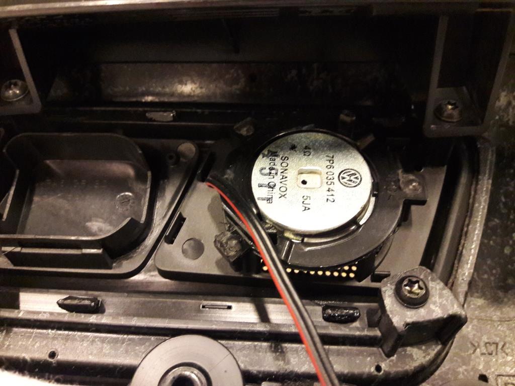

    Kõrgsagedusega veidi keerulisem - olemasolev sonavox on kinni sulatatud ukseraami külge nii et selle pidin sealt kätte saamiseks sulatuspunktid lahti puurima, uued läksid asemele riputuslindi ja grazy-glue kombinatsioonis
ID:	869832Click image for larger version
    ja siis kõik uuesti kokku tagasi
    Tulemus - pole võrreldav originaaliga. Palju konkreetsem ja selgem pilt. Nii muusikast kui eriti jutusaadetest puudub selline kume kõmin ja ümin. On konkreetne kõrge vidin, selge vokaal ja kui bass siis on bass, mitte ei käi iga meessoost raadiosaate külalise häälega kaasas ümin. Kuna tagumised sai hiljem pandud siis oli seal ilmselt mingi sissemängimise vahe esimestega aga nüüdseks peaaegu kadunud. Eriti heaks läheb heli siis kui auto on garaaziz korralikult üles soojenenud ja kõlari lõdvikud ja asjad on pehmed.

      Kui selline projekt juba ette võtta,siis tuleks kohe KINDLASTI ukse välisplekk (seespoolt) katta nii pigimati kui ka pehme matiga.Jah,tööd on rohkem,aga tulemus kaalub vaeva üles.Lisaks heli paranemisele muutub ka müratase autos tunduvalt vaiksemaks.
