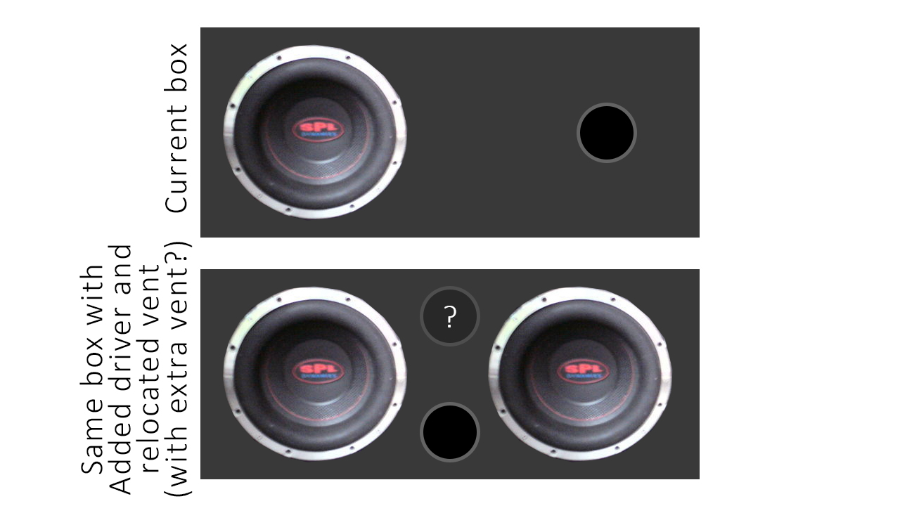

    Tere
    Pisike heli uuendus tulemas. Taga mängib praegu SPL Dynamics 12D2 suures porditud kastis mis on Ghost Audios küllaltki edevalt ehitatud ja mängima pandud. Leidsin nüüd ühe samasuguse elemendi ja arvestasin sellega, et tuleb ka uus kast teha. Ghost Audios pakuti orienteeruvalt 200-400€ kasti hinnaks. Seda on natuke palju..
    Küsimus selline, et kuna kast on piisavalt suur, et üks kõlari ava juurde lõigata, siis kas oleks õige nii teha nii et asi toimiks ja akustilised omadused säilivad? Üldiselt ju kasti akustilised parameetrid on siiski ikka selle elemendi jaoks õiged - ainult rõhk kasvab? Et ava juurde ja lisarõhu kompenseerimiseks inverteri ava suuremaks?
    Küsisin seda sama küsimust ka USAs tegeleva Sonic Electronix meeste käest, aga vastust ei tulnud. Äkki jõuludest tingituna. Tegin neile ka pisikese piltliku näite. Inverteri koha pealt pole päris kindel, et kas päris duubeldamine/suurendamine oleks õige.
    Andke nõu!

    Ma ei oska öelda mis see õige lahendus oleks...aga väljapakutud skeemi kritiseeriks küll
    Sellisel kujul ülesannet lahendades (ühe inverteri juurde tegemisega) võiks ju siis järeldada et kasti mõõtmed on kogu loo juures ...tähtsusetu faktor? Et kui kõik ainult rõhu säilitamisele taandub. Ehk teen kõigi teiste tingimuste samaks jäädes inverteri ava suuremaks ja pistan suurema elemendi sisse? Seda skeemi muudkui edasi dubeldades jõuad varsti ilma tagaseinata kastini? Ja sealt edasi free-air süsteemini? Ma ei tea...veits kahtlane.
    No hard feelings, lihtsalt mõtlen kaasa

      Vs: Kaks valjukat kastis mis on ehitatud ühe valjuka jaoks?
      Ma saan aru mida sa mõtled. Pole kastidega väga tegelenud ja küsin natuke nõu. Eks targem oleks kindlasti uus kast teha, aga mõtlesin, et äkki annab praegusega natuke lihtsamini asja ajada.
        Kunagi nooruses (khm) on selliste eksperimentidega aega sisustatud, saetud kaste suuremaks ja väiksemaks ja samasse kasti suurema elemandi pannud ja kasti "näilist mahtu" vilaga suurendatud jne jne, lõppes enamasti kõik ikka vandumise ja ohkamisega...ja uue kasti tegemisega.
          Proovi! Teist toru ära esialgu kindlasti pane. Vooderda rohkem. Ja kuula: mingid arvutused ei anna muffigi. Resonaatoritoruga saab mängida. Oma kõrv on kuningas.
