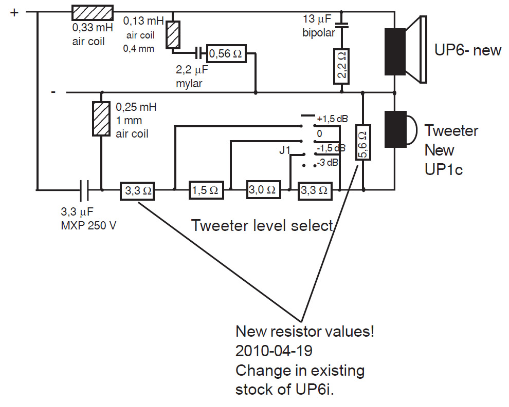

    Crossoveri optimaalne koostamine
    Tere
    On saadud autokõlariteks DLS UP6i süsteemi, kuid kahjuks polnud kaasas filtreid...
    Tean, et filtrid koostatakse spetsiaalselt kõlarite järgi ning seega sai hangitud just selle süsteemi filtriskeem.
    Hetkel on käsil originaalfiltri hinna päring... aga.. eks näis.
    Jätame arutelust välja võimendamise (plaan on neid panna võimendama 4x80w@4oomi RMS agregaat koos korraliku kaabeldusega) + matitamise ja maki enda (mis on standartne RT6). Autos on veel see lugu, et vaikuses ja sõidust tuleva taustamürast nii ehk naa ei ole pääsu...
    Filtri kogu hind võiks jääda ideaalne 50€ juurde....
    Nüüd probleem on tegelikult komponentides ja nende saadavuses.
    Kiikasin e-poest: http://loudspeakerfreaks.com/intro.asp
    ringi ning komplekteerisin siis (2 filtrit, ilma plaadita...)
    püsikomponendid:
    2x Aircoil 0,33 mH 1,6mm; 0,25 mH 1mm; 0,13mH 0,4mm (31€) (selle kopika saaks veel kokku hoida, sest mähisetraati on olemas... probleem võib tekkida kerimisel)
    takistid keraamilised: 0,65€/tk kokku 9€
    2x 13 µF Bipolar kondekas: 0,42€
    ehk siis need komponendid kokku oleksid 41€ juures kahele filtrile...
    Kondekad...
    Vot nüüd hakkab asi pihta:
    originaalis: 1) 3,3 µF MXP 250v ja 2) 2,2 µF Mylar
    Kui komplekteerida need (tk hind 1), 2); (cross kokku) )
    Jantzen:
    Crosscap 2,11€, 1,78€ (48,8€)
    Standard 2,5€, 2,16€ (50,34€)
    Superior (18,14€, 14,59€ (106,48€)
    Silver (25,91€, 22,49€ (137,82€)
    Silver gold (96,24€, 108,88€ (451,26€)
    Audin
    Cap Plus (10,22€, 8,78€ (79€)
    Cap MKP-QS 400V (2,18€, 1,83€ (50€)
    Cap KP SN (11,6€, 9,3€ (82,82€)
    paha asi on see, et kindlasti on kallimad konded paremad aga kõrv pole neid kuulnud ning hind kisub ikka krõbedaks....
    Kas te teade odavamaid kohti...
    50€ piiridesse jääva cross ehitamise osas tasuks üldse 79-82 poole vaada?
    viimati muutis kasutaja hmm; 06 February 2016, 23:01. Põhjus: l
    "Ei" on vale vastus

    Isiklikust vaatevinklist, oleks minul nii et jumal tänatud kui neid originaalfiltreid kaasas pole. Autoaudios muud lahendust mina ei näe kuna iga auto on nii erinev.
    Sisuliselt on ennustatav ainult see et midbass on väga tugeva nurga all igal juhul küll aga pole teada tweetri paigutus ja sellest ka see erinev attenuatsioon, tehase filter on pigem selline prognoos koos soovitustega. Passivfiltri tegemine pole nii lihtne ja see vaev väga ei tasu pigem aktiivse filtriga makk otstarbekam.
    Kondekate kvaliteedi vahega on ka asi vähe keerulisem kui arvata võiks, ei pruugi see nii ühti välja paista olenevalt ülejäänud tehnikast.

      Eriti algtasemel pole mõtet asju ulmeks ajada, võrreldes tavaliselt autos olevate asjadega toimiks see filter isegi kõige odavamate vidinatega tunduvalt paremini kui stock asjad. 3,3 uF konde võiks olla midagi paremat kui mittepolaarne elektrolüüt aga toimib ka sellega. Kindlasti tuleb teha "tweeter level select" kuidagi, üldiselt on nad 0 asendis liiga "kriiskavad".

        OK. masinaks on Citroen DS4
        Midbassid on ustes ja suht kõrgel, loomulikult korralikult matitada kogu uks... + on piisavalt ruumi ka kõlari raami jaoks.:
        Tweeterid jäävad originaal kohtadesse armatuurile esiklaasi nurkades..
        Aga ehk oleks siis mul mõtekam digitaalse crossoveri peale minna... aga kas see peab olema enne võimu või pärast... Kui on enne siis vaja ju igat kanalit võimendada - s.h. tweetereid.
        Pigem kaldun liikuma seda teed, et teen hetkel odavamate kondekatega põhiosa paika ning kui kõrva hakkab kriipima siis saab neid ju välja vahetada

          Digikross ikka enne võimu, kui makivahetus ka käsil siis lihtsalt ostad sellise maki millel cross sees, ja siis võid ka ju maki väljundist neid kõlareid tüürida, mina hetkel nii teengi. See aktiivkrossi paindlikkus mis sa võrreldes passiviga saad on väga suur.

            Olen rohkem kui ühele autole ehitanud, konkreetsest süsteemist lähtuvalt (nii elementidest, kui ka elementide asukohast konkreetses autos), passivsed krossoverid ja võin julgelt kinnitada, et kui sa head asja tahad, siis võid need tehase krossid lihtsalt ära unustada.
            Aga kui otsustad siiski tehasekrosside järgi ise filtreid kopeerida, siis võid rahumeeli võtta kõige odavamad komponendid, mis pihku satuvad (peaasi, et kondekad poleks elektrolüüdid ja poolid oleks ilma südamikuta.
            Autos on lihtsalt niipalju muid ja suuremaid probleeme, et "tehasefiltri kopeerimisel" kallimad elemendid sulle märkimisväärset eelist ei anna.

              Selge, elementide kasutamise põhimõttest sain aru.
              Nüüd kui sa ehitad konkreetsest süsteemist lähtuvalt siis passiivse crossi arvutamisel kasutad aktiivset crossi andmeid või kasutad kõrva?
              Kas elemendid tellid netipoest (millisest) või saab siit eestist ka...

                Vs: Crossoveri optimaalne koostamine
                Esialgse filtri ehitamisel ei kasuta ei ektiivkrossi andmeid, ei elementide parameetreid ega ka kõrva. Kasutan reaalseid mõõtmistulemusi(niivõrd-kuivõrd see igal konkreetsel juhul võimalikuks osutub), ehk siis impedanssi-ja sageduskarakteristikut. Selle põhjal konstrueerin esmase proovifiltri. Sealt edasi aga lähevad käiku juba kõrvad, kuulamisoskus ja muud kogemused. Ühesõnaga sama protsess, mille abil ma kodukõlaritele filtreid ehitan ja paljusid juba olemasolevaid kõlareid ka märkimisväärselt Upgradenud olen (kui kõlaril endal on selleks potensiaali)
                Tavakasutaja jaoks pole autos kogu sellel üritusel ilmselt suuremat mõtet, sest see läheb paratamatult liiga kulukaks. Lisaks veel, kuna heli oli maksimeeritud kuulamiskohale ehk siis juhiistmele, siis olid vasak ja parem filter mingil määral ka erinevad. Kuid need konkreetsed masinad, millele ma need individuaalsed filtrid tegin, olid võistlusmasinad ja kogu asja mõte ning raskuspunkt oli suunatud vaid ühele eesmärgile - maksimaalne helikvaliteet, naturaalne taasesitus ja kuulamisnauding.
