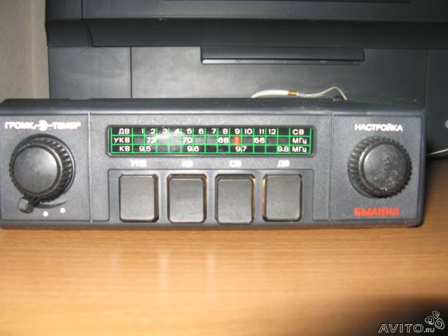

    Tere!
    Kui suur töö on vene autoraadio Былина 315 ringi tegemine, et ta mängiks siinseid raadiojaamu. Oleks vaja paigaldada autosse.

    Skeemi põhjal ei tohiks mingi kaelamurdev tegevus olla. Aga pole varem ette sattunud ja seega ei oska ka öelda kui pikalt see aega võtab.

      Mis summaga tuleks arvestada, et selline asi tehtud saaks?!
      See raadio vaja panna sapikasse. See ju orig. sapika raadio. Kaasas orig. kinnitus ja kõlar. Ja sinna ei sobi mõni teise välimusega.

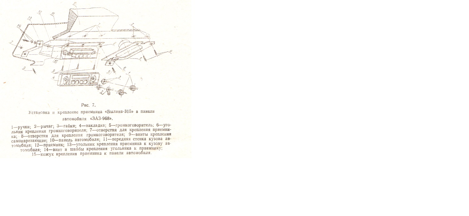

        Kas keegi on kedagi ninapidi vedanud? Sapikal originaalraadiot polnud. Taurial juba oli, aga Tauria pole enam ka Zaporožets ehk sapikas.

          Kui sapikas tehasest välja veeres, siis polnud jah raadiot see. Aga lisavarustusena sai selle osta. Былина 315-68 ongi sapika 968M jaoks mõeldud raadio. Karbis on orig. kinnituskronstein, mis ette nähtud sapikasse. Samuti kõlar koos kinnitusega. Mul täiskomplekt koos passiga. Seal ilusti pildil näidatud raadio asukoht. Samuti on sapika esiklaasile mõeldud elektriantenn.
