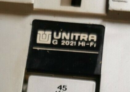

                      Tere, ega Arkturi osi pakkuda pole? Oleks vaja korpuse küljest jublakat, Unitra logoga.
                      parimat!
