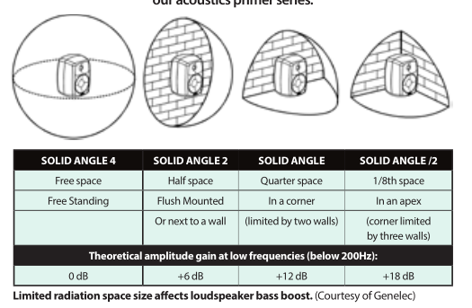

                        HiFi kõlaritel on see sageli probleemiks tõesti, et ei pruugi olla selge kuidas nende bassi otsa on seadistatud. Saab optimeerida nii, et kõlar ongi mõeldud hästi seina lähedal mängima ja bass on samal ajal tasakaalus... siis aga sama kõlarit seinast kaugemale tuues võib bassiots nõrgaks jääda (ja vastupidi). Seda isegi suurte põranda kõlaritega.
                        Stuudio monitoridel on enamasti võimalus bassi ja ka kõrget mingis piiris seadistada, nii et saaks kompenseerida nende sena lähedale panemist. Soomes tehtud HiFi kõlarite hulgas leidub aga näiteks küll mudeleid kus nad selgelt ütlevad, et asjad optimeeritud ala väiksemasse korterisse ning seina lähedale mängima.
                        "Loudspeakers in rooms"
