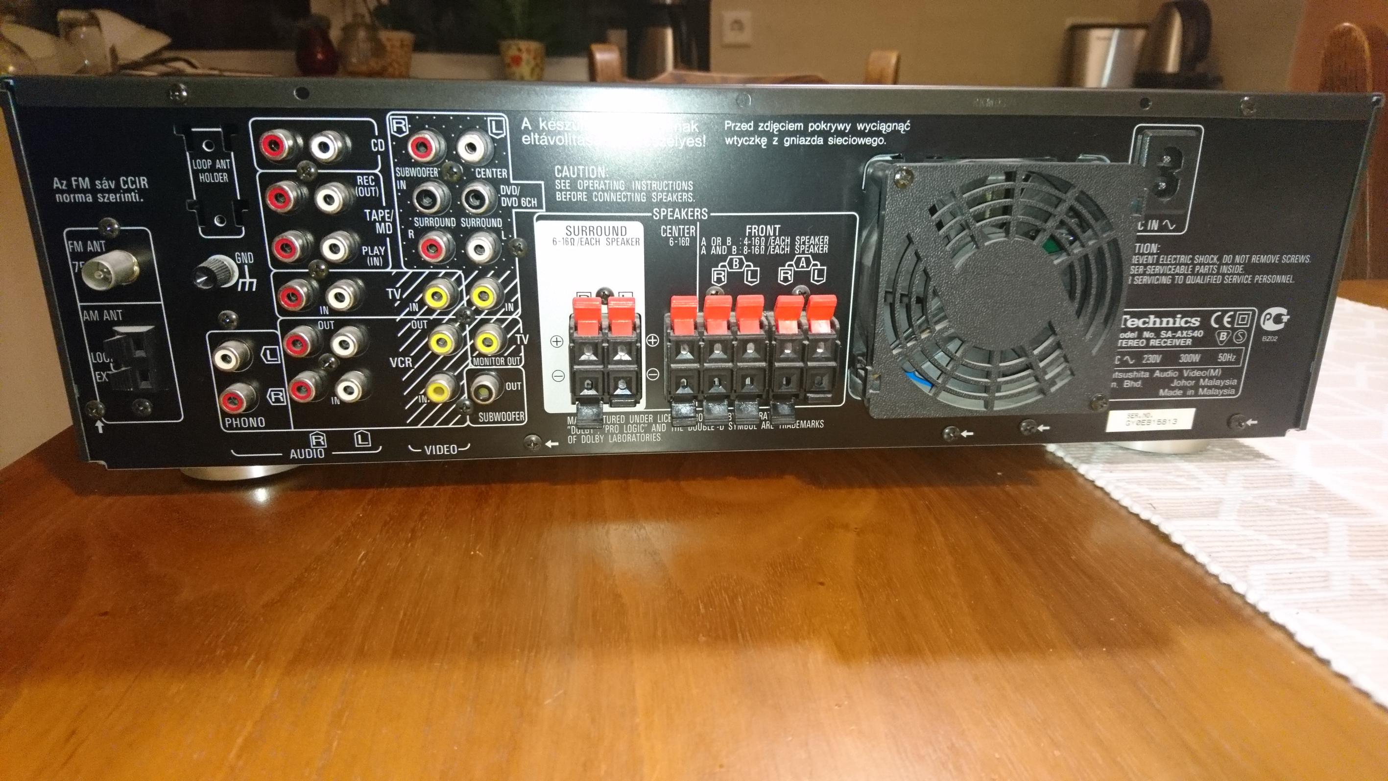

    Kui ühendada vinüülimängija Phono sisendisse ja Tape (rec) out ühendan teise võimendi aux in, kas nii toimib ? Kuna teisel tehnikal puudub Phono korrektor, siis kasutaksin seda Technicsit korrektorina.

        Okei jah toimib kenasti. Ainus veidrus on see, et kassettdekk ei mängi seal kus peaks mängima, ehk tape sisendis, lintmakk sama teema. Mängib igal pool mujal, cd, tv jne. Oskab keegi kommenteerida ?

            Ot ot misasja ? Et ühendan kassettdeki Rec out ? Rec out läheb teise seadme Auxi ja sinna ta jääb. Ainuke sisend mis ei toimi on Tape in. Hetkel kassettdekk istub CD sisendis.
            Kas need erinevad audio sisendid ja väljundid on kõik identsed. Nt selle seadme puhul VCR out ja Tape rec out, mis nendel väljunditel vahet on ? või CD in ja Tape in ?

              Sisendite ja väljunditega askeldavad kommutaatorid TC9163AN ja TC9162AN.
              Kui Tape IN ei funktsi, siis arvatavalt kommutaatorkivi õhtal.
              Loodetavasti skeemi laadisid alla ja saad aru millest jutt.
                Vs: Kas nii saab ühendada?
                Ma pole ammu ühtki tehniksit tagant vaadanud, aga mõnikord on seadmed nii kujundatud et kõige selgemini ei loe mis on In, mis Out, ja läheb lihtsalt vahetusse juhtme ühendajal.
                Kuna selels apastraadis on kommutaatorid kividel, siis saab küll olla et vastav kivi on vaja asendada. Enne tasub veenduda et juhtpinge ikka tekitatakse, viimati on viga mujal.

                  Oskab keegi kommenteerida sellist asja, et kui sisend seade mängib, kas siis CD, TAPE, vinüül, hakkab tagumine ventilator tööle, okei eks. Nii kui cd, vinüül või kassett saab läbi, lõpetab ka ventilaator töö. Kui nüüd uuesti mängima ei pane või välja ei lülita, läheb ress kiirelt väga,väga kuumaks. Kas nii ongi nagu OK ? Hirm on veidi maja põlema panna kui ressi sisse unustan. Kas ventilaatorit ei saa permanentselt tööle panna nagu arvutil nt ? Kas ta läheb kuumaks selle pärast, et ma kasutan teda mitte sihtotstarbe päraselt, ehk siis põhiliselt Phono korrektorina läbi teise seadme AUXi ja tekib sellest mingi konflikt ?
                  Samuti käib ekraanilt läbi kiri OVERLOAD... Mida see veel tähendab ?

                    see tähendab et kõlarid on probleemsed või vale takistusega. või on võimendi juba haiget saanud.

                      Mis vahet on kõlaritel mis istuvad teise võimandi taga. Ress läheb teise seadme AUXi, põhilselt kasutan seda ressi phono korrektorina ja kassettdeki läbi laskmiseks teise seadmesse. Googledades ka ühest õiget lahendust ei leidnud, ebamäärased lahendused. A-la kellel kadus rusikaga peale pekstes see kiri eest ja kellel mingite kontaktide puhastamisest. Põhimõtteliselt kõik toimib ja mängib aga teeb plõksu ja jooksutab vahel seda kirja ette.
                      Ja ikka põhiline küsimus selle kuumenemise kohalt, miks muusikat läbi lastes vent töötab ja muusika lõppedes mitte ? Miks sisselülitatuna tulikuumaks läheb ja ei jahuta end.

                          Nüüd läks asi minu jaoks eriti huvitavaks ja mõistus tõrgub sellest aru saama, kuidas ressiiveris seest kostub muusikat`???
                          Kui ressi volume nupp on põhjas, siis kostub ressi seest muusikat, umbes nagu vinüülimängija nõela alt.......aga selle vahega,et muusika tuleb kassetilt.
                          Kui volume nupp aga poole peale keerata, siis enam ei kostu ja ei tule ka Overload teksti ette.
                            Mingi trafo, drosseli, mähised "laulavad". Või "laulab" mõni kondekas.
                            Kui "overload" tuli põleb, on kuskil lühis ja piisavalt tugev vool läbib ülalpool mainitud komponenti.

                              Tänud Martin, asi selge nüüd. Tõenäoliselt oligi viga minus, et ressi volume nupp oli lõpuni põhjas. Kuna minu jaoks ei omanud see mingit tähtsust, mis asendis see on, siis ei pööranud ka sellele tähelepanu.
                              Päris maha ei saa keerata, kuna siis jahutus ei hakka tööle. 1/4 peal hoida, siis ei tule ka Overload kirja ette.
