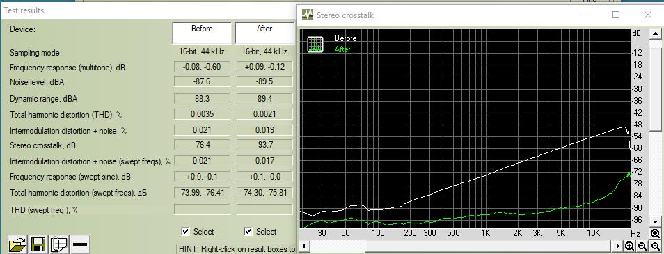

                                Vaatasin selle Revoxi skeemi - analoogväljundi opakate algne toitekorraldus on selline "säästukas", et pole ime kui seal paari lüüdi lisamisel ja toiteradade mõningase ümberkorraldamise tulemusel detailsust oluliselt juurde tuleb (ka ilma NOS-ta).
                                Meenutab mulle üht Technicsi cd-mängijat, kus peale elementaarse "hügieeni" sisseviimist (vist said ka opakad vahetatud, kuid see on maitseasi) avanes selline tulemus (ja heli muutus oluliselt lahtisemaks nagu sinu Revoxilgi):
Name:	Tulemused before vs after - crosstalk.jpg
                                Nii et ajudesse jääb tiksuma tüütu mõttekuradike - et kui olulist rolli heli paranemisel see NOS-muutus ikka omas ...
