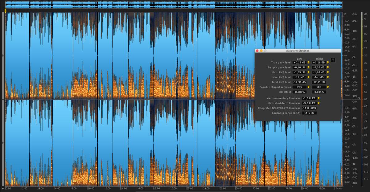

          Aga kui see CD on nivoode järgi telliseks lastud, siis ei päästa mitte mingi transport ega DAC.
          Näide, CD mida tehti terve aasta:

          SACD puhul niisugust tellist ikka naljalt ei teki, see tuleb tahtlikult tekitada.
          Et tegemist on kuulsate ja teenekate muusikutega, ei nimeta ma siin nimesid, kuid vestluses selgus et nad ei ole tulemusega rahul. Tegemist on klassikalise muusikaga, mitte miski popiga...

            rõvedalt ülenormaliseeritud.

              Selle pildinäitel oleva CD heli peaks olema umbes sama, nagu mp3@320kbps.
